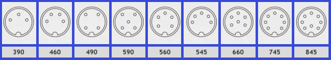

Разъем DIN маркируется трехзначным кодом, первая цифра которого указывает количество контактов, а две последующие цифры указывают угол, под которым расположены контакты. Самые популярные разъемы DIN: 545 — используются в мегафонах, 590 — используются в качестве разъема для наушников, а 560 и 660 — используются для передачи электроэнергии.

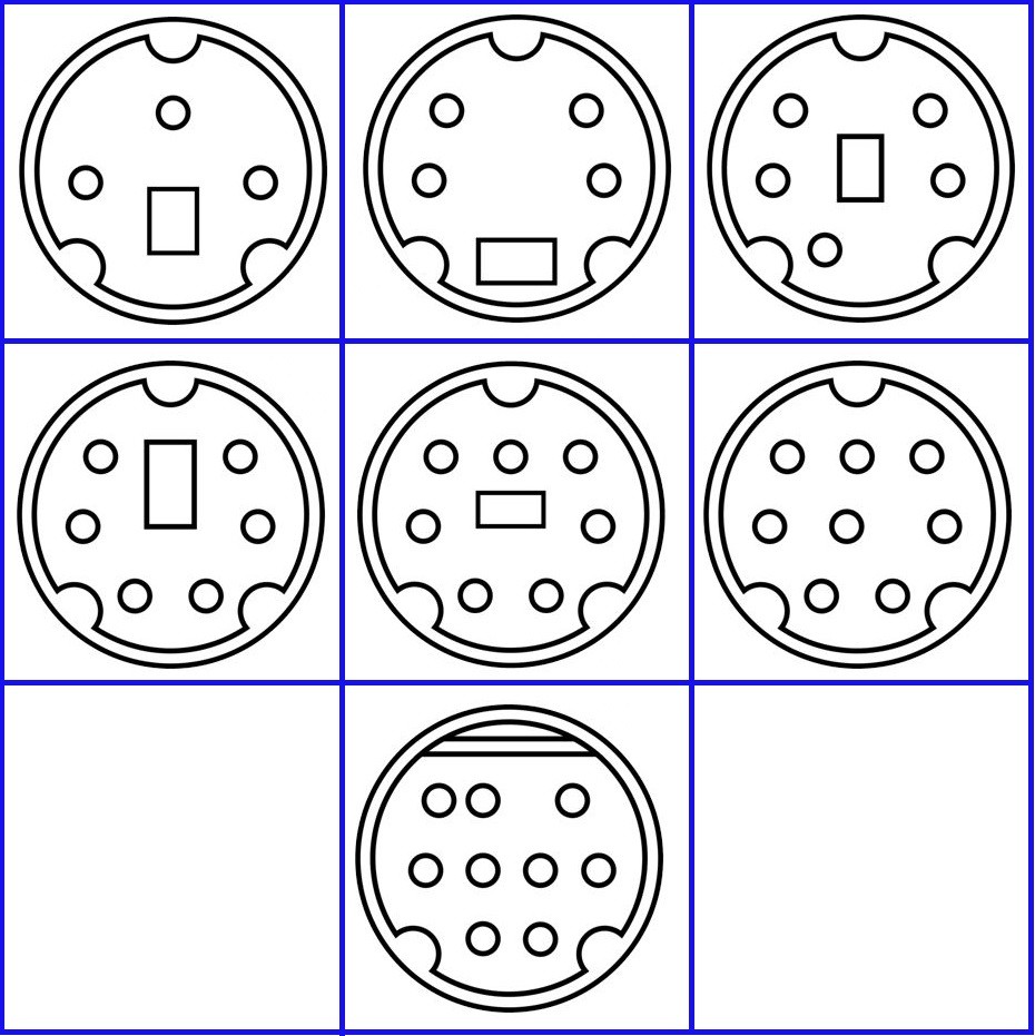

Разъем miniDIN является преемником стандартного разъема DIN . Официально существует семь типов разъемов с количеством контактов от трех до девяти. Это достигается разным расположением выводов, дополнительным пластиковым элементом разной формы и размеров, размещением дополнительных выводов на экранирующем корпусе.
Помимо официальных семи типов разъемов miniDIN , еще есть и «неофициальные», нестандартные с дополнительным штырьком. По конструкции они идентичны официальным типам — экранирующий корпус и диаметр 9,5 мм. Однако эти соединители описываются как нестандартные, поскольку они не были одобрены немецким Deutsches Institut für Normung (Немецкий институт стандартизации)

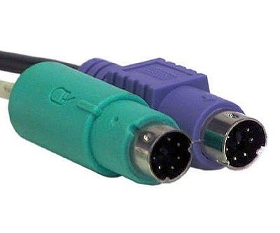

Еще одним довольно популярным применением разъемов DIN, а точнее miniDIN, было подключение мыши и клавиатуры к компьютеру. Это стало возможным благодаря 6-контактному разъему, который также обозначается как PS/2. Клавиатура была подключена к фиолетовому разъему, а мышь к зеленому разъему. В настоящее время компьютерные разъемы miniDIN заменены портами USB, но мы все еще можем найти их в более старых моделях.

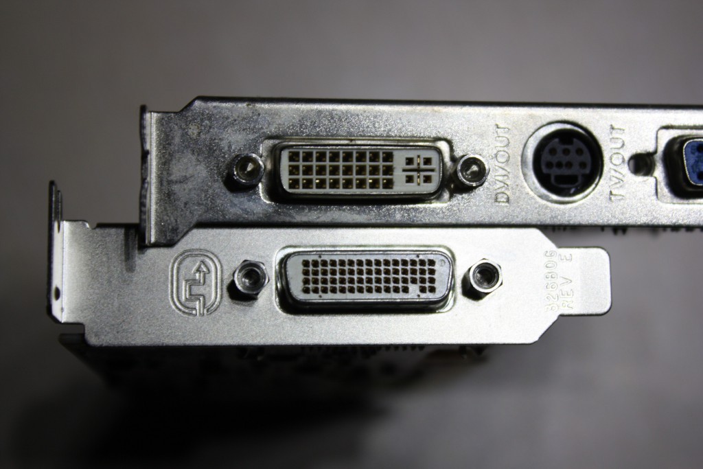

Применение разъемов miniDIN в качестве видеовыходов в графических картах и ​​ноутбуках. Специальные 7-контактные разъемы miniDIN в основном использовались на старых видеокартах и ноутбуках .Эти разъемы были полностью совместимы с обычными 4-контактными кабелями S-Video,но весь потенциал 7-контактного разъема можно было использовать при подключении специальных адаптеров, поставляемых производителем.Дополнительные контакты в основном использовались в качестве линий вспомогательных и синхронизирующих сигналов, а в некоторых ноутбуках Dell также использовались такие сигналы ,как YPbPr и SPDIF.

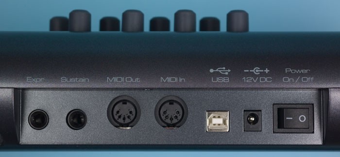

Применение разъемов DIN в MIDI. MIDI также довольно часто оснащены разъемами DIN. Эти разъемы установлены во многих аудиоустройствах, таких как синтезаторы, клавиатуры, звуковые карты и многие другие. До разработки MIDI-интерфейса вопрос связи с музыкальным оборудованием решался индивидуально, и только после его разработки стали повсеместно устанавливаться разъемы DIN для облегчения и стандартизации соединений между устройствами.

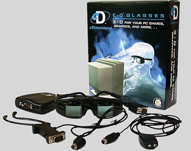

Разъемы для 3D жидкокристаллических очков. 3-контактные разъемы DIN применялись, в частности, в 3D-телевизорах. Они использовались для подключения активных «затворных» 3D-очков. Такое решение пользовалось не очень долго, потому что смотреть фильмы в очках, постоянно подключенных к телевизору, было довольно неудобно. Производители очень быстро решили разместить в очках соответствующие батареи, чтобы питать их без проводов.
