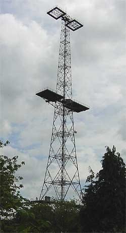

Передающая антенна состояла из неподвижных горизонтальных вибраторов и рефлекторов, установленных на мачте высотой 115 м. Приемные антенны, размещавшиеся на вышках высотой 80 м, состояли из двух скрещённых вибраторов для определения азимута и двух вибраторов расположенных на разной высоте для определения высоты полета самолета по углу движения отраженного сигнала.
Башня Chain Home в Грейт-Бэддоу, Челмсфорд

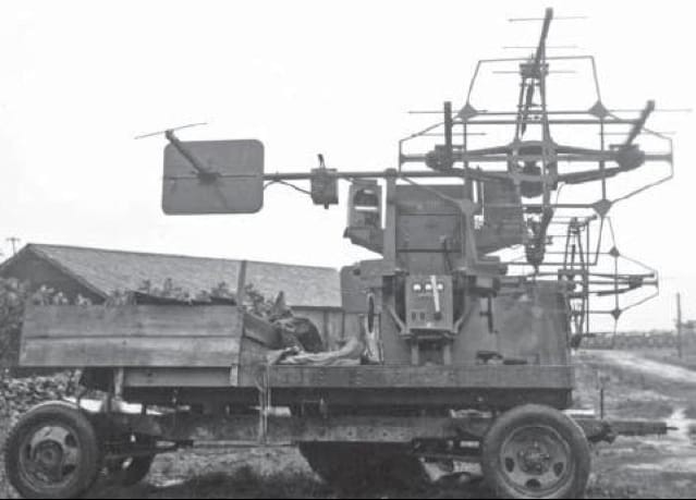

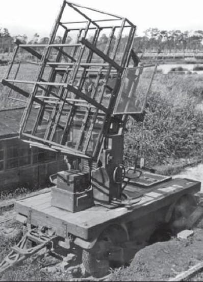

В 1940 году делегация японских офицеров ВМФ посетила Германию, где им продемонстрировали образцы немецких и английских радиолокаторов и рассказали некоторые особенности их работы. Руководитель делегации Йоджиро Ито, понимая насколько Япония безнадежно отстала в области радиолокации, немедленно послал эту информацию своим, после чего незамедлительно начались разработки в этой области, которые не отличались особыми успехами и первый рабочий экземпляр был создан в 1941 году, за несколько дней до вступления Японии в войну. Потому первые японские радиолокаторы в принципе основывались на локаторах других стран, а их производство было бессистемным. Например, tachi-1 и tachi-2 были созданы на базе американского радара SCR-268 и собраны в количестве по 25 штук каждый, а tachi-3 на базе трофейного английского GL M-k-II и их было выпущено всего 150 штук.
Tachi-1 и tachi-2
