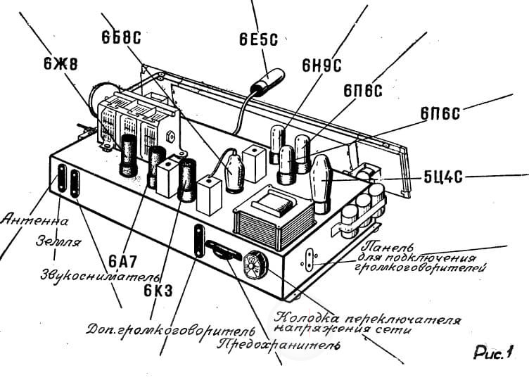

  • Радиолампы применяемые в радиоприемнике:
1. 6Ж8 — усилитель высокой частоты при радиоприеме и усилитель низкой частоты — записи при воспроизведении грамзаписи.
2. 6А7 — Преобразователь частоты.
3. 6К3 — 1-я лампа усилителя промежуточной частоты.
4. 6Б8С — 2-я лампа усилителя промежуточной частоты, детектор сигнала и детектор АРУ.
5. 6Н9С — Предварительный усилитель низкой частоты и фазоинвертор.
6. 6П6С 7. 6П6С оконечн. двухтактный усилитель.
8. 6Е5С — оптический указатель настройки.
9. 5Ц4С — выпрямитель.
Расположение ламп в приемнике показано на рис. 1 и на задней стенке корпуса.

  • Предохранитель:
В приемнике применен типовой предохранитель на рабочий ток 2а типа ПК, длиной 45 мм. Предохранитель вставлен в закрытый патрон, расположенный на задней стенке шасси справа.

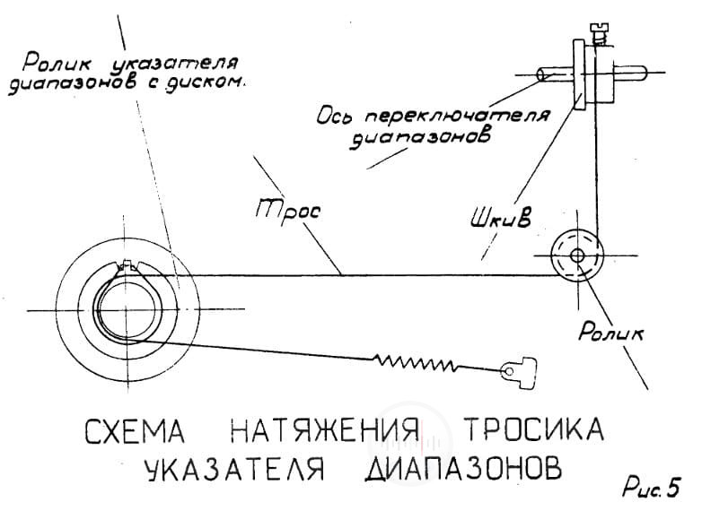

Схема натяжения тросика указателя диапазонов радиоприемника «Октябрь»
