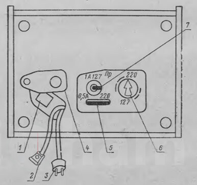

Корпус электрофона деревянный, облицован под ценные породы дерева, покрыт полиэфирным лаком. В нем смонтированы электропроигрывающее устройство, переключатель рода работ, усилитель НЧ с блоком питания. Сверху панель ЭПУ закрывается пластмассовым прозрачным колпаком. Основные органы управления электрофоном (ручка регулятора громкости выключателем, ручки регуляторов тембра сигнальная лампа) расположены на верхней панели и имеют соответствующие обозначения. Переключатель рода работ («Электрофон», «Магнитофон», «Трансляция») и гнезда для подключения магнитофона и радиотрансляционной линии находятся на задней стенке, а колодка переключателя сети B1a, переключатель внешней нагрузки (тумблер) B3, предохранитель и шнур питания на нижней крышке электрофона (рис. 291). Конструкция электропроигрывающего устройства типа 2-ЭПУ-50 аналогична 2-ЭПУ-40.

Рис. 291. Вид на электрофон «Ноктюрн-201» со стороны поддона:
  1. комплект запасных частей;
  2. шнур для подключения громкоговорителя;
  3. шнур питания;
  4. задвижка;
  5. держатель предохранителя;
  6. переключатель напряжения сети;
  7. выключатель В3 для переключения громкоговорителя
