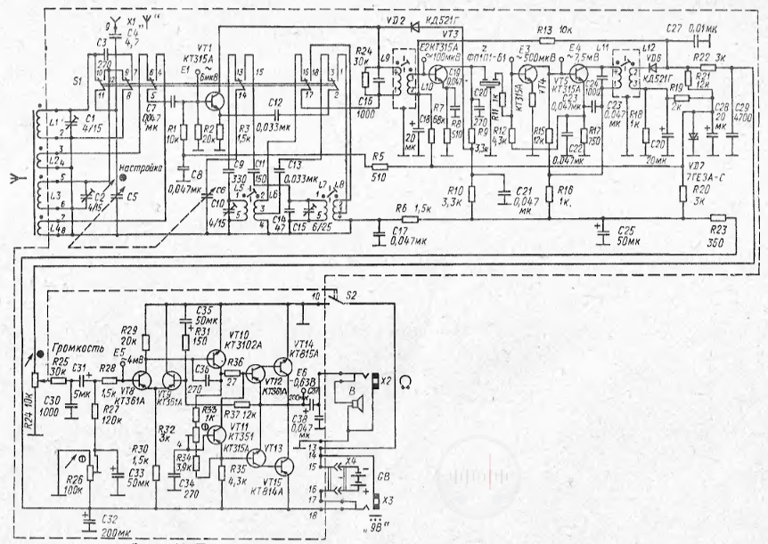

Принципиальная схема:
Радиоприемник «Хазар-404» выполнен на 12 транзисторах и 3 полупроводниковых диодах (рис. 1.14). Катушки входных контуров СВ и ДВ L1, L3 и соответствующие им катушки связи L2, L4 размещены на ферритовом сердечнике встроенной магнитной антенны. При работе в диапазоне СВЧ антенная катушка L3 диапазона ДВ закорачивается, a при работе приемника в диапазоне ДВ антенная катушка L1 диапазона СВ подключается к конденсатору С3. Образованный таким образом резонансный контур L1 C3 настроен на частоту 605...610 кГц, что позволяет, не создавая дополнительных паразитных настроек антенны, повысить ее эффективность. Внешняя антенна подключается к катушкам входных контуров через
конденсатор C4.
Рис. 1.14. Принципиальная схема радиоприемника «Хазар-404»
Связь входных контуров с базой транзистора преобразователя частоты — индуктивная, через катушки связи L2 и L4. Преобразователь частоты собран на транзистоpe VT1 по схеме с совмещенным гетеродином. Гетеродин выполнен по индуктивной трехточечной схеме. Напряжение гетеродина подается с отводов катушек L6 и L8 в эмиттерную цепь транзистора VT1. Оптимальный режим преобразования сигнала
достигается при напряжении гетеродина в цепи эмиттера транзистора преобразователя 50-1:20 мВ. Контуры гетеродина и входные цепи перестраиваются сдвоенным блоком конденсаторов переменной емкости КПП-2х5/285 с твердым диэлектриком. Конденсаторы С9 и С11 служат в качестве сопрягающих. Нагрузкой транзистора преобразователя является резонансный контур L9 С6, настроенный на промежуточную частоту 465 кГц и индуктивно связанный с базой транзистора первого каскада УПЧ VT3 через катушку связи L10. Режим работы транзистора преобразователя частоты обеспечивается подачей в цепь базы транзистора VT1 стабилизированного напряжения со стабилитрона VD7 через делитель R5, R1, R2.
Усилитель промежуточной частоты трехкаскадный, собран на транзисторах VT3-VT5. Он усиливает сигнал ПЧ до детектора и обеспечивает селективность приемника по соседнему каналу за счет включения в цепь коллектора транзистора VT3 пьезокерамического фильтра Z.
Детекторный каскад выполнен на кремниевом диоде VD6. Режим работы диода создается за счет подачи на него напряжений смещения через резистор R21 и делитель R18, R19 со стабилитрона VD7. Нагрузкой детектора является переменный резистор R24, с которого напряжение звуко-
вой частоты подается на вход УЗЧ. Напряжение автоматической регулировки усиления снимается с нагрузки детектора R22, R24 и подается в цепь базы транзистора первого каскада УПЧ. Диод VD2 позволяет уменьшать коэффициент передачи цепей от преобразователя до первого каскада УПЧ за счет того, что с ростом уровня сигнала на контуре L9 С16 уменьшается постоянное напряжение на катоде VD2, диод открывается и шунтирует (через конденсатор C21) своим малым сопротивлением контур.
Усилитель звуковой частоты собран на транзисторах VT8-VT15 разного типа проводимости по бестрансформаторной схеме. Входной каскад на транзисторах VT8 и VT9 дифференциальный. Цепь обратной связи через резистор R37 на базу транзистора VT9 позволяет стабилизировать напряжение на коллекторах транзисторов VT14 и VT15, которые представляют собой комплементарную пару. Это напряжение предварительно
устанавливается подстроечным резистором R26 и должно быть равно половине напряжения источника тока, что теоретически соответствует минимальным нелинейным искажениям. На практике из-за различий в характеристиках выходных транзисторов минимальные нелинейные искажения могут достигаться и при отклонении напряжения в средней точке на коллекторах транзисторов VT14 и VT15 от 4,5 В на +-10...15 %.

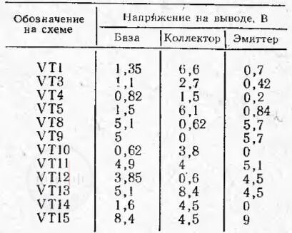

Транзистор VT11 является элементом температурной стабилизации режима работы предоконечного и оконечного каскадов. Режимы работы транзисторов по постоянному току приведены в табл. 1. 14.
Таблица 1.14. Напряжения на выводах транзисторов радиоприемника «Хазар-404»
Примечания. 1. Режимы транзисторов по постоянному току измерены относительно минуса источника питания.
2. Напряжения на выводах транзисторов может отличаться на +-20% относительно указанных в таблице.

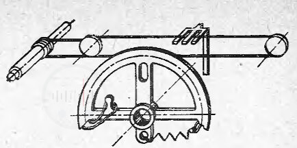

шкальное устройство, динамическая головка, планка с декоративными контактными пружинами для подключения источников тока, печатная плата c элементами схемы приемника. Верньерно-шкальное устройство (рис. 1.15) крепится к корпусу приемника двумя самонарезающими винтами. Динамическая головка громкоговорителя установлена своими отверстиями на бобышки корпуса и укреплена на них четырьмя пружинами, изготовленными из пружинной стали. Пластмассовые бобышки корпуса, предназначенные для крепления печатной платы и задней крышки, армированы стальными буксами с резьбой. Задняя крышка приемника крепится тремя винтами M3X20 к двум стальным стойкам платы и к бобышкам корпуса.
Рис. 1.15. Кинематическая схема ВШУ радиоприемника «Хазар-404»

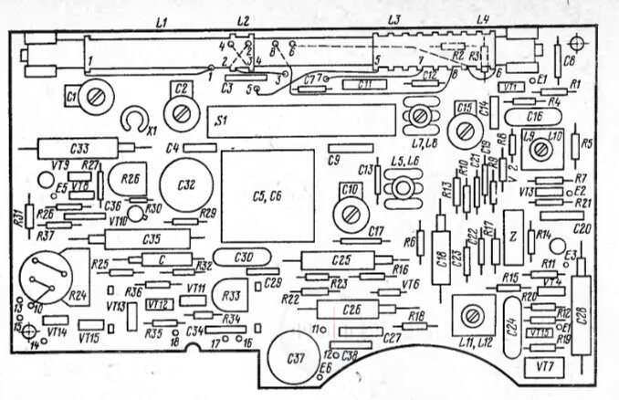

Печатная плата изготовлена из фольгированного гетинакса толщиной 1,5 км. На ней смонтированы все элементы схемы приемника (рис. 1.16), включая планку с гнездами для подключения головного телефона и внешнего источника тока, переменный резистор регулятора громкости с выключателем источника тока, магнитная антенна, гнездо для подключения внешней антенны. Магнитная антенна выполнена на ферритовом стержне марки 400 НН длиной 140 и диаметром 8 мм. Элементы типа 343 и батареи типа 3336 устанавливаются в приемник с помощью двух типов пластмассовых кассет. Полярность установки батарей и элементов указана на кассетах. Приемник имеет гнездо соединителя для
подключения к внешнему источнику постоянного тока напряжением 9 В. Источник подключается с помощью штекера-соединителя путем вставления его в гнездо соединителя до упора. При этом внутренние источники тока отключаются. Минус внешнего источника тока должен быть соединен с центральным электродом штекера. Моточные данные катушек индуктивности приведены в табл. 1. 15.

отвернуть винт и две стойки крепления. При необходимости нужно вынуть из пазов корпуса планку с пружинами для подключения источников тока. Для снятия верньерно-шкального устройства необходимо снять с оси ручку настройки, потянув ее на себя, после чего отвернуть два винта крепления основания верньера к корпусу и извлечь верньер.
Перед установкой винтов при креплении основания верньера к корпусу необходимо завести верхнюю часть основания верньера под приливы, имеющиеся в верхней части корпуса. При установке платы в корпус необходимо совместить выступ поводка конденсатора переменной емкости с прорезью шкива верньерно-шкального устройства, a при установке задней крышки — паз движка с выступом переключателя диапазонов.

Рис. 1.16. Расположение узлов и деталей на печатной плате радиоприемника «Хазар-404»
