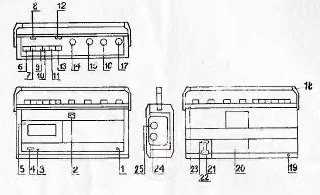

Вид магнитофона «Русь-309» сверху, спереди, сбоку и сзади:
  1. Световой индикатор включения в сеть
  2. стрелочный индикатор уровня записи
  3. кнопка сброса показаний счетчика на нуль
  4. счетчик
  5. кассетоприемник
  6. кнопка временной остановки ленты
  7. кнопка перемотки ленты вперед
  8. кнопка включения динамической системы шумопонижения
  9. кнопка воспроизведения
  10. кнопка перемотки ленты назад
  11. кнопка включения записи
  12. кнопка переключения типа ленты
  13. кнопка выключения магнитофона и открывания кассетоприемника
  14. регулятор уровня записи
  15. регулятор тембра низших частот
  16. регулятор тембра высших частот
  17. регулятор громкости
  18. ручка переноски
  19. заводские пломбы магнитофона
  20. крышка отсека элементов питания
  21. гнездо подключения сетевого шнура
  22. заводские пломбы
  23. зубчатое колесо держателя предохранителя
  24. гнездо линейного выхода и подключения радиовещательного и телевизионного приемников, усилителя звуковой частоты, электрофона
    и микрофона.

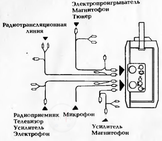

Cхема внешних соединений магнитофона «Русь-309»

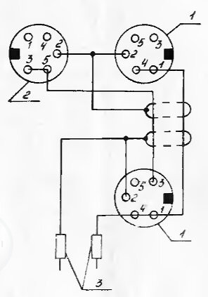

Схема распайки соединительного кабеля магнитофона «Русь-309»:
  1. основной соединитель ОНЦ-ВГ-4-5/16-В
  2. дополнительный соединитель ОНЦ-ВГ-4-5/16-В
  3. однополюсные вилки
