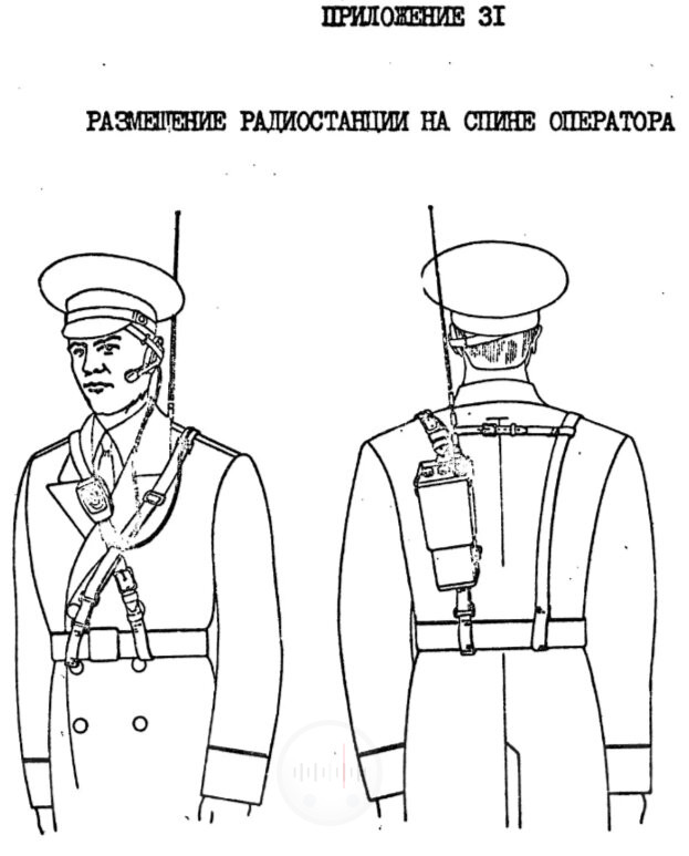

Действующий комплект радиостанции и одиночный комплект 3ИП позволяют комплектовать три варианта крепления радиостанции: на груди, на спине и на бедре оператора. Первый и второй варианты крепления радиостанции обеспечиваются действующим комплектом, состоящим из (см.приложение 5) приемопередатчика, батареи, антенны штыревой, гарнитуры микротелефонной и ремней. Третий вариант крепления радиостанции комплектуется из частей действующего и одиночного комплектов: приемопередатчика, батареи, антенны штыревой (при необходимости), антенны в ремне, гарнитуры микротелефонной, ремня крепления приемопередатчика и сумки для укладки радиостанции. Во всех трех вариантах при работе в зимнее время имеется возможность защитить батарею от замерзания, спрятав ее под одежду. В этом случае используется колодка №1(приложение 7) из состава одиночного комплекта ЗИП.
Приложение 30. Размещение радиостанции «Р-157» на груди оператора.
Приложение 31. Размещение радиостанции «Р-157» на спине оператора.

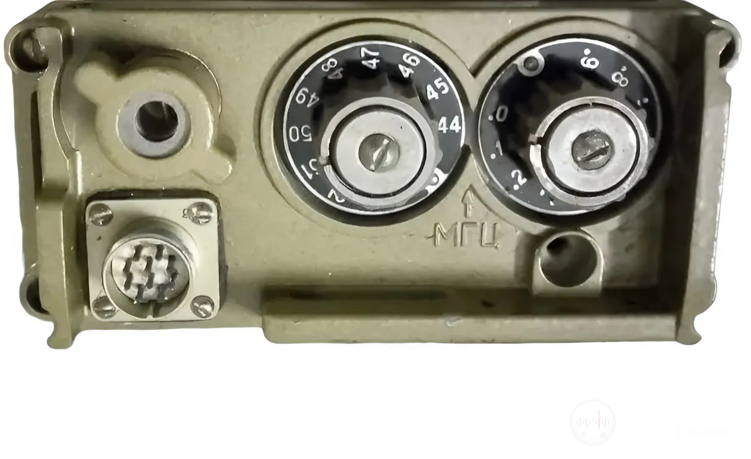

Составные части радиостанции имеют следующие особенности и назначение. Приемопередатчик является основной частью комплекта радиостанции. На передней панели приемопередатчика находятся: антенное гнездо; разъем для подключения микротелефонной гарнитуры; отверстие с заглушкой для проверки приемопередатчика на герметичность; две ручки с лимбами* для установки рабочей частоты приемопередатчика: левая — для установки мегагерц, правая для установки сотен килогерц. Мегагерцы переключаются с 44 до 53 дискретно через 1 МГц, сотни килогерц — с 0 до 9 дискретно через 100 кГц. Число, обозначающее рабочую частоту приемопередатчика, читается по двум лимбам в месте их соприкосновения. Для ориентирования это место указано стрелкой на панели.

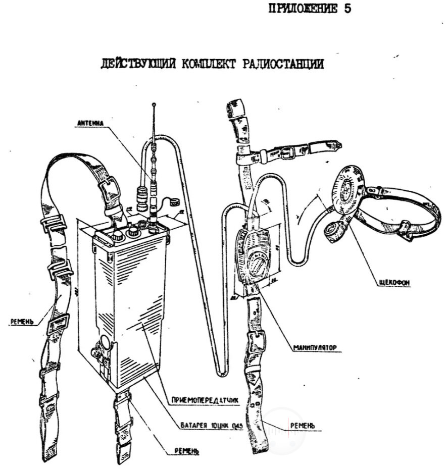

В состав микротелефонной гарнитуры входят: щекофон с эластичной лентой, манипулятор, кабель с разъемом для подключения манипулятора к приемопередатчику и кабель, соединяющий щекофон с манипулятором (см. приложение 5). Щекофон конструктивно объединяет телефон, микрофон и акустический регулятор громкости.
Приложение 5. Состав микротелефонной гарнитуры и её крепление радиостанции «Р-157»

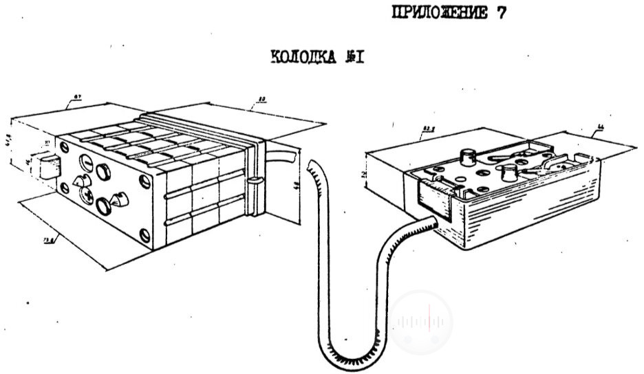

Колодка №1 для выносного блока питания (см. приложение 7), используемая для подключения батареи к приемопередатчику через кабель в случае, когда батарею необходимо разместить вне приемопередатчика;

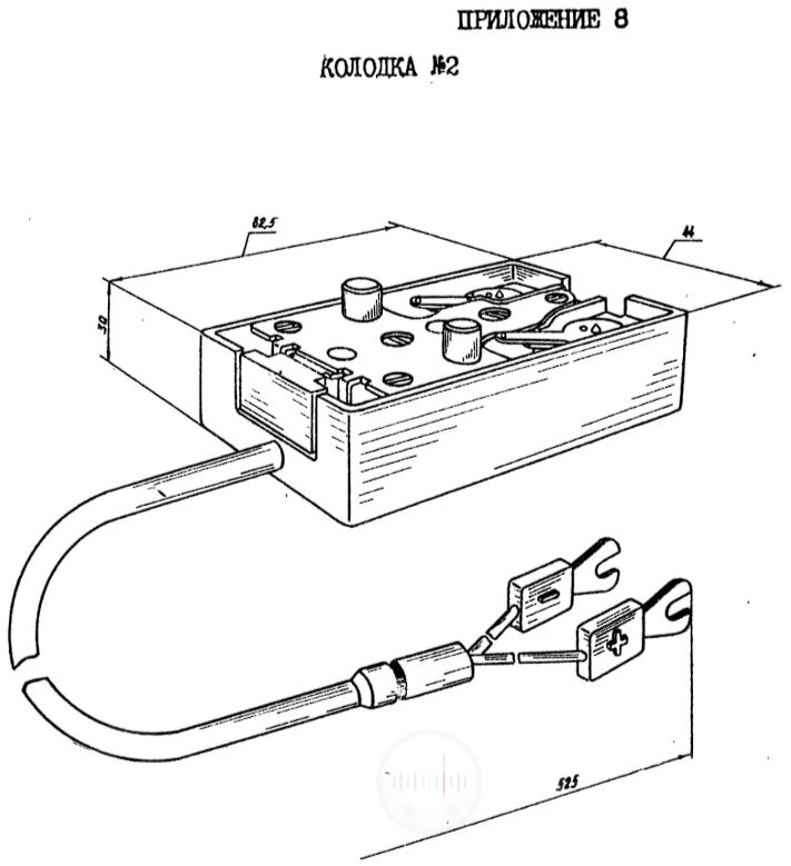

Колодка №2 для зарядки батареи аккумуляторов от зарядного устройства типа ЗУ-3 (см.приложения 8,9);

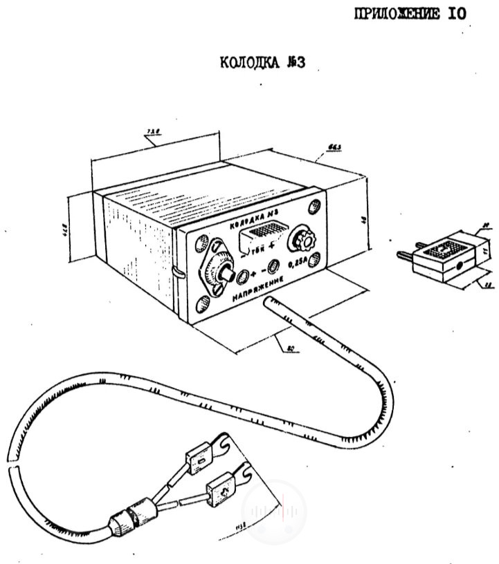

Колодка №З для подключения приемопередатчика к внешнему источнику питания (см.приложения 10,11);
Приложение 7. Колодка №1 из состава одиночного комплекта ЗИП радиостанции «Р-157»
Приложение 8,. Колодка №2 для зарядки батареи аккумуляторов радиостанции «Р-157»
Приложение 9. Колодка №2 Схема электрическая принципиальная.
Колодка №З для подключения приемопередатчика к внешнему источнику питания радиостанции «Р-157»

Колодка для выносного блока питания представляет собой два устройства, соединенных гибким кабелем. Одно из устройств — это кассета батареи, приспособленная для крепления кабеля. Второе устройство конструктивно имитирует батарейный отсек радиостанции и предназначено для крепления к нему батареи аккумуляторов. Без существенных изменений оно же используется и в колодке для зарядки батареи.
