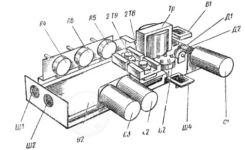

Электропроигрыватель. На верхней панели блока установлено электропроигрывающее устройство, а на поддоне внутри корпуса укреплено металлическое шасси, на котором размещены: печатная плата усилителя НЧ (У2), элементы блока питания (УЗ), резисторы регуляторов громкости (R4), тембра ВЧ (R5) и НЧ (R6), гнезда для подключения магнитофона на запись ПН, магнитофона на воспроизведение и радиотрансляционной линии Ш2 (рис. 4.56). В ЭПУ используется электродвигатель асинхронного типа ЭДГ-4 с трехскоростным приводом и полуавтоматическим включением и автоматическим выключением устройств микролифта и автостопа Звукосниматель ЭПУ имеет пьезокерамическую поворотную головку типа ГЗК-661 С двумя корундовыми иглами, одна служит для проигрывания микрозаписи с узкой канавкой при скорости ЗЗ и 45, а другая — для обычной записи с широкой канавкой 78. ЭПУ питается напряжением 127 В от первичной обмотки силового трансформатора Тр. Электропроигрывающее устройство типа 2 ЭГ1У-76 имеет такую же конструкцию, как и НЭПУ-50. Блок усилителя НЧ(У2) конструктивно представляет собой печатную плату, на которой смонтированы все элементы схемы (рис. 4.57).
Рис. 4.56. Схема расположения основных узлов и  деталей на шасси электрофона «Аккорд-203»

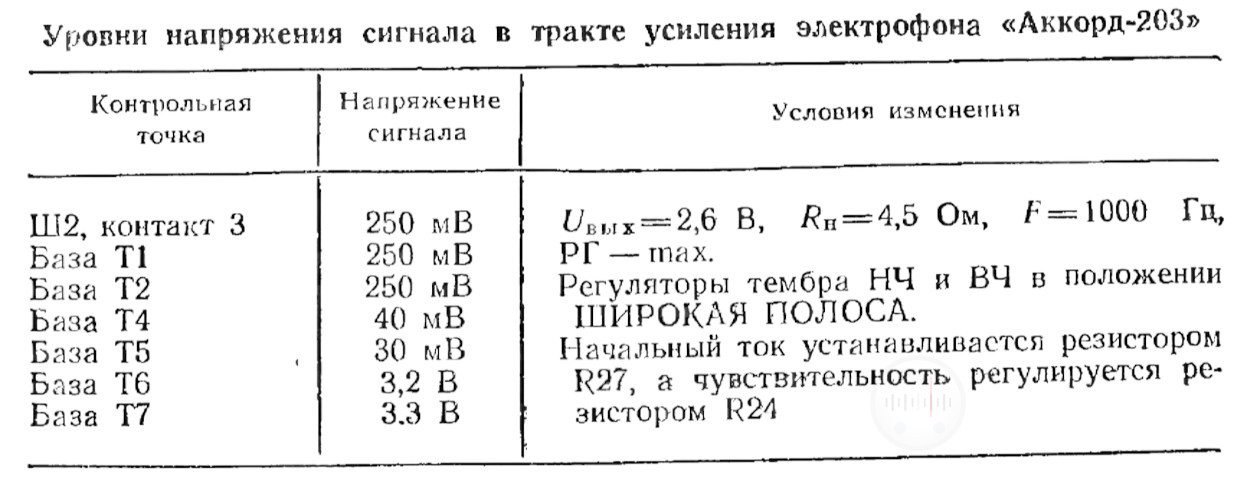

Таблица 4.13 Уровни напряжения сигнала в тракте усиления электрофона «Аккорд-203»
