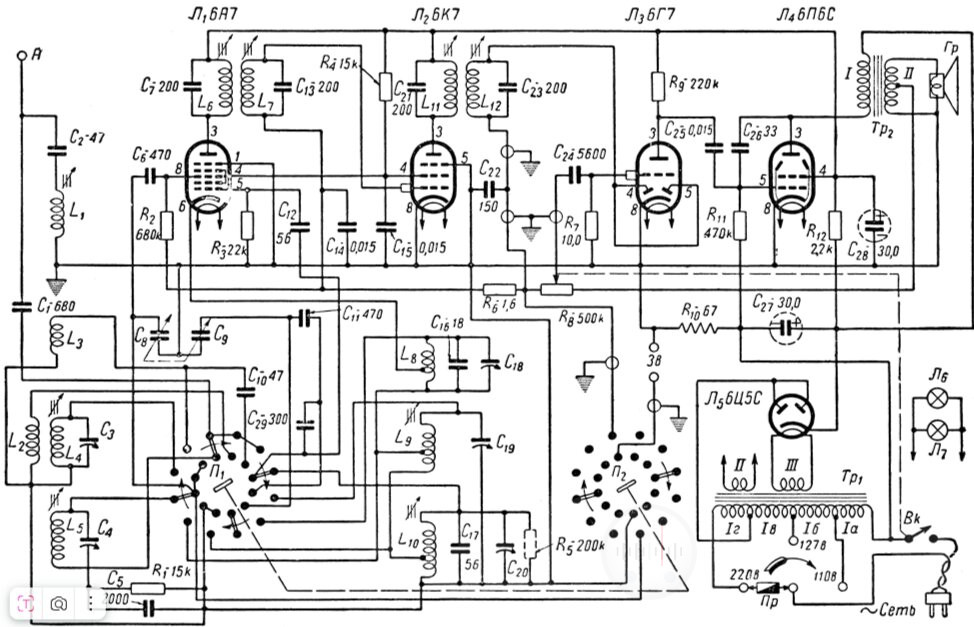

Принципиальная схема радиоприемника Днiпро 52:
Вход приемника рассчитан на подключение несимметричной антенны. Работает приемник без заземления. Для ослабления помех от радиостанций частоты которых равны или близки к промежуточной в цепь антенны введен режекторный фильтр L1С2 для предохранения контурных катушек от повреждения при случайных замыканиях антенны с землей или электросетью в эту цепь включен разделительный конденсатор С1.
Принципиальная схема радиоприемника «Днiпро-52»
Связь антенны с входным контуром на коротких волнах емкостная (через конденсатор С10) на средних — индуктивная и на длинных реостатно-емкостная (через конденсатор С5 и параллельно соединенное с ним сопротивление R1).
В преобразователе частоты применена лампа 6А7 (Л1). Гетеродинная часть его выполнена по трехточечной схеме с катодной связью. В усилителе промежуточной частоты работает высокочастотный пентод 6К7 (Л2).
Для детектирования в приемнике используются соединенные параллельно диоды лампы 6Г7 (Л3). Нагрузкой детектора является потенциометр R8, служащий регулятором громкости. При установке переключателя диапазонов П1П2 в положение «Зв» к концам этого потенциометра подводится напряжение от звукоснимателя. Чтобы во время проигрывания граммпластинок не прослушивались различные помехи и работа радиостанции в этом положении переключателя управляющая сетка преобразовательной лампы Л1 через конденсатор С6 соединяется с шасси.
АРУ в приемнике незадержанная. Напряжение для автоматической регулировки усиления снимается с сопротивления R8 и через фильтр R6С14 подается на управляющие сетки ламп Л1 и Л2.
Триодная часть лампы 6Г7 (Л3) используется в ступени предварительного усиления низкой частоты. В выходной ступени применена лампа 6П6С (Л4)
Обе ступени усилителя низкой частоты охвачены отрицательной обратной связью, напряжение которой снимается с части витков вторичной обмотки выходного трансформатора. Для лучшего выравнивания частотной характеристики в области верхних звуковых частот в оконечной ступени имеется дополнительная отрицательная обратная связь через конденсатор С28.
Выпрямитель приемника собран по однополупериодной схеме на лампе 6Ц5С (Л5). Переменное напряжение 175 В на аноды лампы снимается с части витков первичной обмотки трансформатора Тр1. Нити накала ламп приемника питаются от вторичной обмотки 2 этого трансформатора.
Особенности схемы. Связь входного контура с антенной осуществляется разными способами в разных диапазонах: на коротких волнах связь емкостная, на средних — индуктивная и на длинных — внутриемкостная, через конденсатор С5, общий для контура и антенны, шунтированный сопротивлением R1.
При прослушивании граммофонных пластинок управляющая сетка преобразовательной лампы 6А7 заземляется через конденсатор С6.
С части витков вторичной обмотки выходного трансформатора напряжение отрицательной обратной связи подается в сеточную цепь лампы предварительного УНЧ. Дополнительная цепь обратной связи имеется между анодом и сеткой оконечной лампы 6П6С.

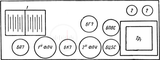

Расположение ламп и деталей на шасси радиоприемника «Днiпро-52»

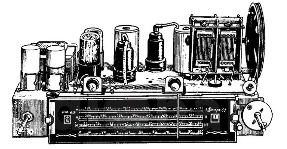

Конструкция радиоприемника Днiпро 52:
Шасси приемника выполнено из листовой стали и покрыто алюминиевой краской. Оно крепится к ящику двумя винтами. Дно ящика имеет вырез, открывающий доступ к монтажу. Этот вырез закрывается фанерной крышкой.
Общий вид шасси лампового радиоприемника «Днiпро-52»
По обеим сторонам шкалы расположены ручки управления. Правая из них сдвоенная: большая, находящаяся ближе к стенке ящика, связана с переключателем диапазона, а меньшая, служащая для настройки приемника, с агрегатом конденсаторов переменной емкости. Левая ручка является регулятором громкости.
В правой части шкалы приемника имеется окошко, в котором при первых трех положениях переключателя диапазонов П1П2 показывается цифра 1, 2 или 3, соответственно при переходе на прием длинных, средних или коротких волн, или условное обозначение звукоснимателя при включении последнего.
Все детали входных и гетеродинных контуров вместе с переключателем диапазонов собраны на гетинаксовой плате и образуют единый конструктивный узел.
Переключатель напряжения сети пластмассовый. В нем располагается трубчатый предохранитель.
Ящик приемника деревянный, отделанный под ценные породы дерева и имеет спереди пластмассовые декоративные накладки. Шкала освещается рассеянным светом.
