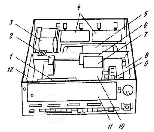

Рис.2 Расположение узлов и блоков на шасси радиолы «Кантата-205-стерео»:
1 — плата УНЧ-П
2 — блок УКВ
3 — трансформатор питания
4 — платы УНЧ-О
5 — плата выпрямителя
6 — блок ДЧМ
7 — блок СД
8 — плата защиты
9 — блок КПЕ
10 — плата ВЧ-АМ-ЧМ
11 — шкала радиоприемника
12 — плата питания

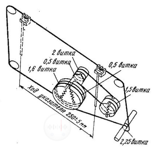

Рис. 3. Кинематическая схема верньерно-шкального устройство радиолы «Кантата-205-стерео»

Шасси цельносварное, выполнено из металлических конструкций. Расположение узлов и блоков на шасси приведено на рис 2; кинематическая схема верньерно-шкального устройства показана на рис. 3 Печатные платы функциональных блоков радиолы выполнены из одностороннего фольгированного гетинакса.

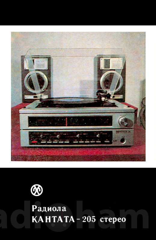

Рекламные брошюры с описанием и техническими данными транзисторной радиолы «Кантата-205-стерео»
