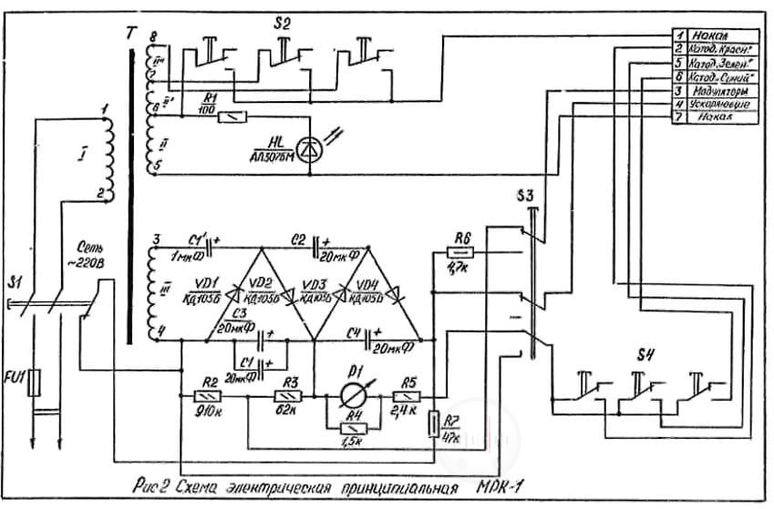

Режим восстановления с помощью МРК-1:
При восстановлении попользуется эффект разрушения оксидной пленки оксидированных катодов искровым разрядом.
Восстановление катода производят после оценки состояния катодов.
Режим восстановления производят при номинальном напряжении накала 6,3, В
Соответствующей кнопкой «К»,«3»,«С» подключают катод требующий восстановления и кратковременно нажимают на кнопку «ТОК». При этом происходит разряд между катодом и модулятором.
Дают выдержку времени не менее 1 мин. на остывание катода и оценивают результат восстановленная по показанию измерительного прибора.
Восстановление катода черно-белых кинескопов производят при нажатой кнопке «К»
После восстановления для более объективной оценки состояния катодов переключают напряжение накала в положение «6,3 В» и поочередным переключением кнопок «К», «З», «С» считывают показания прибора.
Если после проведения операций восстановления не наблюдается необходимо качества катодов, ибо восстановление можно повторить, но при повышенном напряжении накала, что достигается нажатием кнопки «6,3 В» и прогревом кинескопа не 5 минут.
Во избежание разрушения покрытий катодов, режим восстановления не рекомендуется применять более 3 раз для каждого катода. Если после проведенных операций показания не меняются, то восстановлению не подлежит и его следует заменить на новый.
Рис. 2. Принципиальная электрическая схема реаниматора кинескопов «МPK-1»
