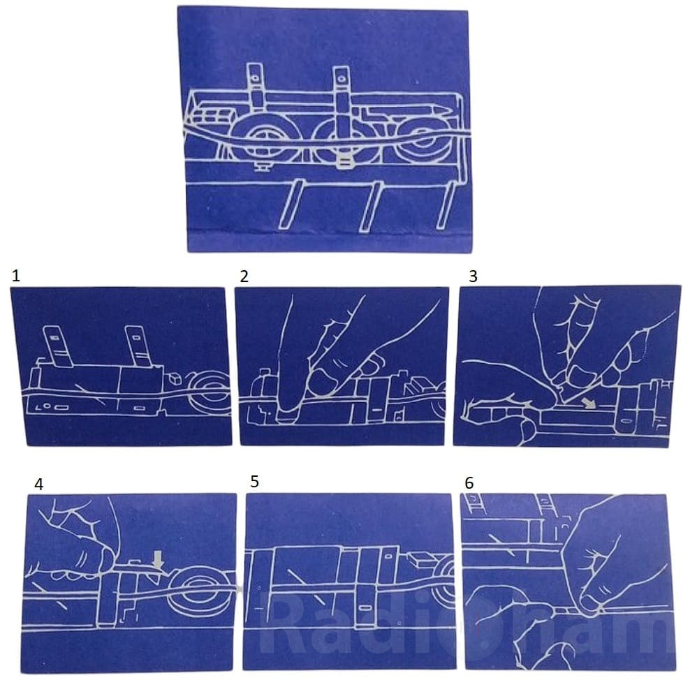

Инструкция пользования набором:
  1. Установите приспособление для склеивания ленты на подставку таким образом, чтобы прижимы приспособления попали в пазы коробки. При этом склеивание можно производить не вынимая приспособление из коробки.
  2. Вставьте магнитофонную ленту в паз приспособления блестящей стороной сверху таким образом, чтобы оба конца слегка заходили один на другой. Концы ленты не будут загибаться, если их слегка намочить.
  3. Закрепите концы ленты с помощью прижимов.
  4. Отрежьте заходящие друг на друга концы ленты с помощью лезвия по прорези на приспособлении и удалите обрезки.
  5. Отмотайте 2—3 см склеивающей ленты и, зажав ее у самого конца, обрежьте тем же лезвием по скосу треугольного выступа подставки.
  6. Наложите склеивающую ленту на концы пленки и, прижав ее, разгладьте ногтем.
Поэтапная иллюстрированная инструкция пользования набором к магнитофону.
Внимание: Склеивающая лента не должна заходить за края магнитофонной ленты.
Примечание: Склеивающую ленту можно использовать для закрепления конца магнитофонной ленты в кассете. Отрежьте 3 см склеивающей ленты и 5 см ракордной ленты. Наложите склеивающую ленту на концы ракордных лент (одна из которых предварительно приклеена к магнитофонной ленте, другая — отрезок) так, чтобы между ракордами был промежуток склеивающей ленты не менее 1 см. Поджимая последнюю в кассете, вы предотвращаете разматывание магнитофонной ленты; потянув же за край отрезка ракордной ленты, вы легко размотаете магнитофонную ленту.
