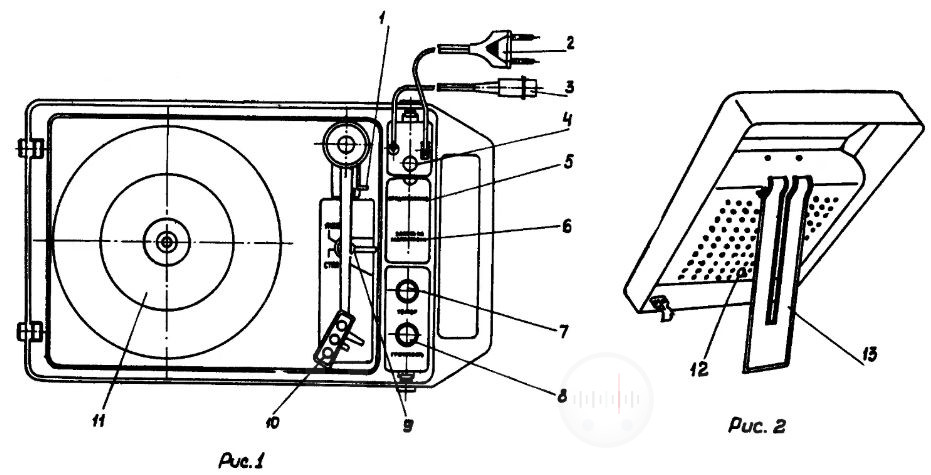

Рис. 1,2. Расположение и назначение элементов управления и розеток для подключения электрофона «Спутник-304»
  1. микролифт
  2. шнур питания
  3. шнур для подключения верхней крышки с громкоговорителем
  4. индикатор включения
  5. гнездо предохранителя
  6. розетка для подключения к магнитофону или радиотрансляционной сети
  7. ручка регулятора тембра
  8. ручка включения электрофона и регулятора громкости
  9. ручка пуска и остановки электропроигрывающего устройства
  10. звукосниматель
  11. диск
  12. розетка для подключения громкоговорителя верхней крышки
  13. кронштейн-подставка верхней крышки с громкоговорителем.

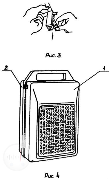

Рис. 3 Рычаг головки звукоснимателя. Рис. 4 Крышка электрофона.
В случае износа или поломки иглы замените головку звукоснимателя. Для замены головки поверните рычаг головки вниз и, придерживая рукой звукосниматель, потяните головку за рычаг вперед. Установку головки производите в обратном порядке (рис. 3).
Для включения электрофона нужно снять верхнюю крышку. Для снятия крышки необходимо одновременно нажать на кнопки замков (рис. 4 поз. 2), после чего повернуть крышку вверх с последующим освобождением ее от зацепления с нижним корпусом.

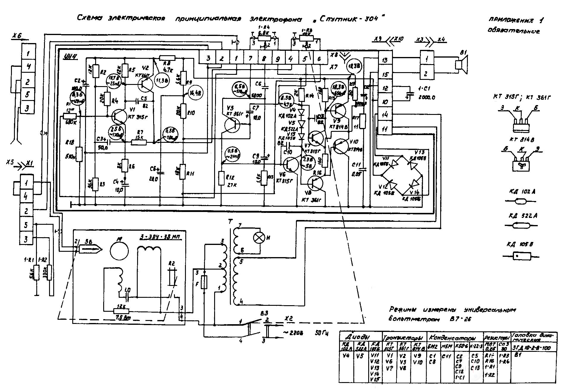

Схема электрическая принципиальная электрофона «Спутник-304»

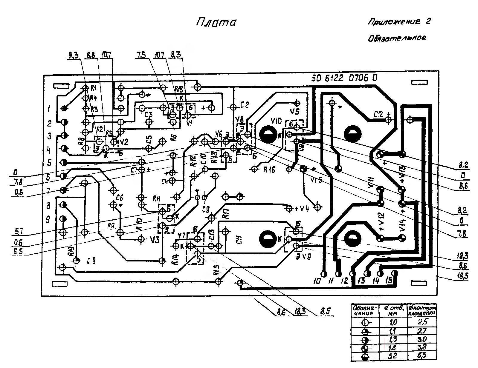

Печатная плата с обозначением деталей электрофона «Спутник-304»
