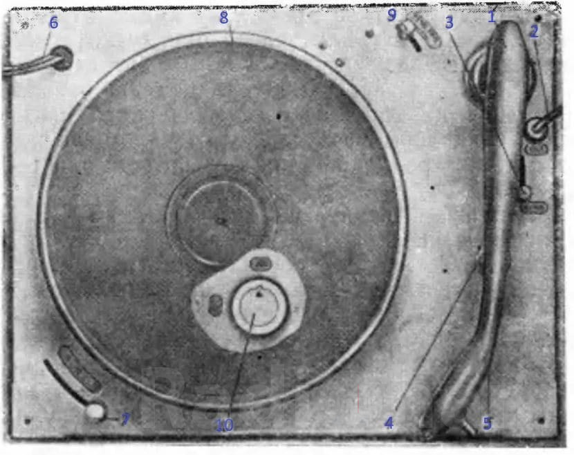

  • Все механизмы электропроигрывателя смонтированы на панели (рис. 2).

Рис. 2. Механизмы электропроигрывателя «Аврора»
1 — звукосниматель
2 — шнур подключения электропроигрывателя к приемнику
3 — выключатель автостопа
4 — стойка
5 — рычаг переключения иглы
6 — диск
7 — переключатель скорости вращения диска
8 — шнур подключения электропроигрывателя к сети
9 — ручной выключатель электродвигателя
10 — колодка переключения напряжения.

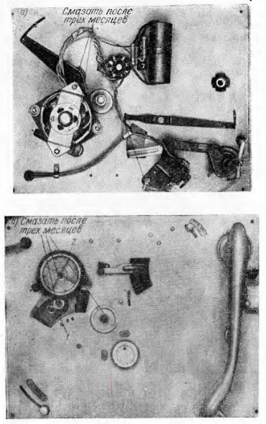

1. Не реже одного раза в три месяца смазы- вать места вращения (рис. 3, а и б) двумя-тремя каплями машинного масла. При этом категорически запрещается смазывать резину ролика и поводка, в противном случае появится скольжение, которое создаст искажение звука (поз. 1 и 2 рис. 3).

Рис. 3. Места смазки электропроигрывателя «Аврора»: а — вид снизу; б—вид сверху без диска.

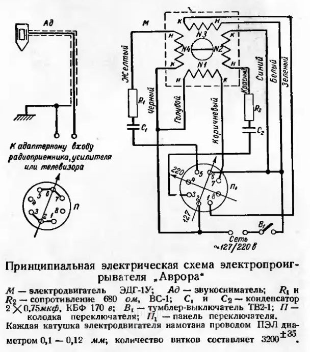

Принципиальная электрическая схема электропроигрывателя «Аврора»
