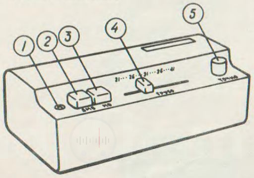

Рис. 1 Расположение органов управления на лицевой панели приставки:
1. Индикатор.
2. Кнопка «ДМВ»
3. Кнопка «МВ».
4. Ручка грубой настройки.
5. Ручка точной настройки.

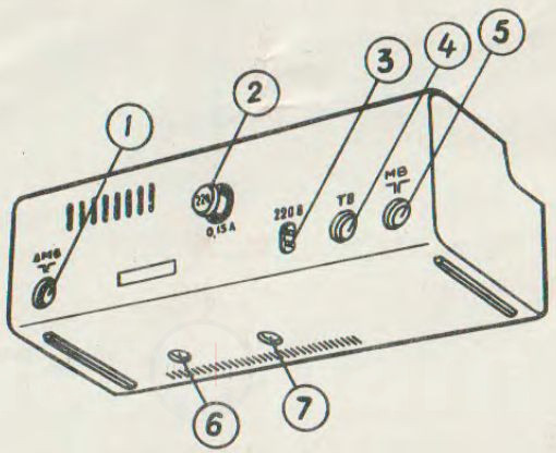

Рис. 2 Расположение гнезд для подключения внешних устройств на задней стенке основания и органов регулировки на основании приставки :
1. Гнездо «ДМВ» антенны.
2. Держатель предохранителя.
3. Подключение сети 220 В 50 Гц.
4. Гнездо подключения телевизора.
5. Гнездо «МВ» антенны.
6. Ручная регулировка усиления.
7. Установка каналов «1» и «2».

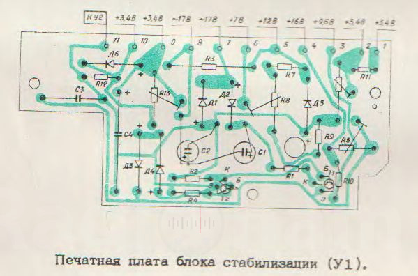

Печатная плата блока стабилизации приставки (У1)
