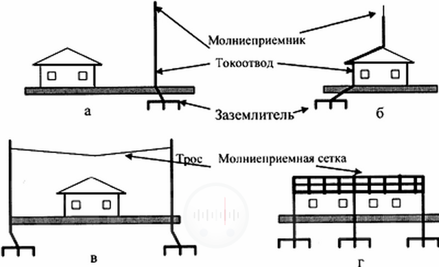

Молниеотвод (громоотвод) — устройство, устанавливаемое на зданиях, сооружениях, антенных мачтах и служащее для защиты от удара молнии.
Во время грозы над Землёй индуцируются значительные заряды, и у поверхности возникает сильное электрическое поле. Напряжённость поля особенно велика возле острых проводников, поэтому на конце молниеотвода зажигается коронный разряд. Воздух вблизи молниеотвода в результате коронного разряда сильно ионизируется. Это приводит к снижению напряжённости электрического поля вблизи острия (аналогично поведению поля внутри любого проводника), в результате чего индуцированные заряды не могут накапливаться на здании, и вероятность возникновения молнии уменьшается. В тех редких случаях, когда молния всё же возникает, она исходит из молниеотвода, не причиняя разрушений.
Устройство Молниеотвода Состоит из трёх связанных между собой частей:
1. Молниеприёмник — служит для приёма разряда молнии и располагается в зоне возможного контакта с молнией. В зависимости от защищаемого объекта, может представлять собой металлический штырь, сеть из проводящего материала или металлический трос, натянутый над защищаемым объектом.
2. Заземляющий проводник или токоотвод — проводник, служащий для отвода заряда от молниеприёмника к заземлителю. Обычно представляет собой провод достаточно большого сечения.
3. Заземлитель — проводник или несколько соединённых между собой проводников, находящихся в контакте с грунтом. Обычно представляет собой металлическую плиту, заглублённую в грунт. Это сделано для лучшего рассеивания электричества.
