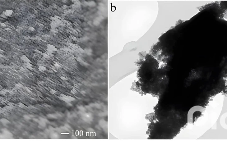

Ученые Московского физико-технического института (МФТИ) совместно со своими коллегами добились значительного прогресса в этой области, разработав инновационные «чернила» на основе сложного оксида индия, галлия и цинка (IGZO).  Выбор IGZO обусловлен его превосходными полупроводниковыми характеристиками,  включая высокую подвижность электронов и широкую запрещенную зону, что делает его идеальным материалом для транзисторов.  Однако,  прямое использование IGZO в 3D-печати  сопряжено с трудностями, связанными с необходимостью высоких температур для его синтеза.  Это приводит к высоким энергозатратам и усложнению технологического процесса.
Команда МФТИ нашла элегантное решение этой проблемы.  Используя глицерин в качестве растворителя и проводя синтез при относительно низкой температуре около 500 градусов Цельсия,  они смогли получить наночастицы IGZO размером не более 30 нанометров.  Применение глицерина обеспечивает необходимую вязкость и стабильность «чернил»,  позволяя получить высококачественное покрытие.  Снижение температуры синтеза – это критически важный момент, поскольку это значительно снижает энергопотребление и стоимость процесса, делая 3D-печать транзисторов более доступной и масштабируемой технологией.
