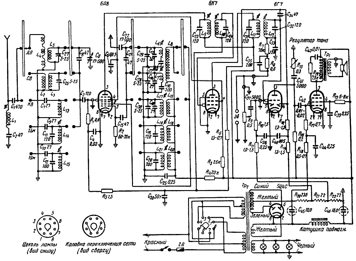

Радиоприемник «Салют» выпускался заводом имени Красина Министерства местной промышленности РСФСР в Москве. Приемник является сетевым пятиламповым супергетеродином, предназначенным для питания от сети переменного тока 110, 127, 220 V.
Приемник имеет следующие каскады:
1. Преобразователь частоты на лампе 6А8.
2. УПЧ на лампе 6К7.
3. Детектор, АРУ и предварительный УНЧ на лампе 6Г7.
4. Оконечный усилитель на лампе 6Ф6С.
5. Выпрямитель на лампе 5Ц4С.

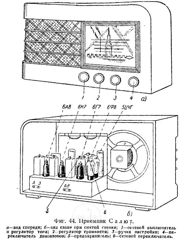

Вырезка из журнала, схема устройства радиоприемника «Салют»
Принципиальная схема лампового радиоприемника «Салют»

На КВ дохлый… надобы оптимизировать схему
