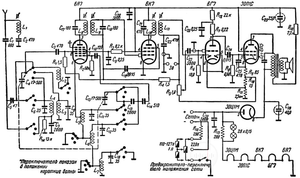

  • Приемник имеет следующие каскады:
1. Преобразователь частоты на лампе 6А7.
2. УПЧ на лампе 6К7.
3. Детектор, АРУ и предварительный УНЧ на лампе 6Г7.
4. Оконечный усилитель на лампе 25П1С или 30П1С.
5. Выпрямитель на лампе 30Ц6С.

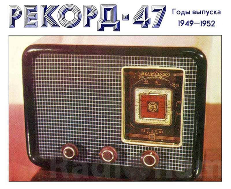

📖История и описание:
Радиоприёмник сетевой настольный «Рекорд-47» (второй вариант) с 1949 года выпускали Александровский и Бердский радиозаводы. Приемник «Рекорд-47» является модернизацией приемника «Рекорд». Преобразователь частоты в этом приемнике работает на лампе 6А7. Все остальные лампы и их функции такие же, как и в старой модели. В 1949 году радиоприёмник ''Рекорд-47'' был модернизирован. Были внесены изменения в его электрическую схему, изменены номиналы некоторых элементов и изменён внешний вид радиоприёмника. Кроме деревянного футляра были разработаны варианты исполнения радиоприёмника в пластмассовом и железном корпусе, которые впрочем не получили распространения. Наименование радиоприёмника осталось прежним, «Рекорд-47».Также был очень редкий вариант исполнения радиоприёмника «Рекорд-47» (второй вариант) в пластмассовом футляре.

Особенности схемы:
1. Связь с антенной осуществляется различно на разных диапазонах. На коротких волнах связь емкостная, на средних — индуктивная, на длинных связь осуществляется за счет конденсатора С7, который является общим для антенной цепи и контура.
2. Промежуточная частота выбрана равной 110 кГц. Это позволило повысить усиление и упростить конструкцию фильтров промежуточной частоты, но в то же время понизило избирательность по зеркальному каналу.
3. Оконечный усилитель на лампе 30П1С работает по схеме, аналогичной схеме «Рекорда». Отрицательная обратная связь осуществляется несколько иначе — за счет напряжения, подаваемого через регулятор громкости на сетку лампы 6Г7 из цепи катода лампы 30П1С, а не со вторичной обмотки выходного трансформатора.
4. Фильтр выпрямителя состоит из сопротивления R13 и конденсаторов С33 и С29. Напряжение на анод оконечной лампы берется непосредственно с первого конденсатора фильтра С28, а на экранирующую сетку этой лампы и аноды и экранирующие сетки остальных ламп — после фильтра. Дополнительная обмотка, составляющая продолжение первичной обмотки выходного трансформатора, включена последовательно в цепь фильтра выпрямителя с целью компенсации фона переменного тока в выходном каскаде. Пульсирующий вследствие недостаточной фильтрации выпрямленный так проходит по этой дополнительной обмотке в направлении, противоположном направлению анодного тока лампы 30П1С, а, следовательно, переменные магнитные потоки, создаваемые этими двумя токами, действуют навстречу друг другу.
При надлежащем выборе числа витков дополнительной обмотки полностью устраняется фон переменного тока в громкоговорителе, вызываемый недостаточной фильтрацией вводного напряжения.
При питании приемника от сети с напряжением 220 В до выпрямителя включается добавочное поглотительное сопротивление R16. Включение его осуществляется перестановкой предохранителя, как показано на принципиальной схеме.
Питание цепей накала осуществляется непосредственно от электросети. Все нити накала соединены последовательно в определенном порядке. Несоблюдение указываемой последовательности ламп может привести к появлению фона.

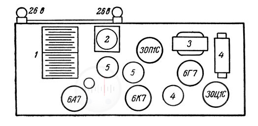

Расположение ламп и деталей на шасси приемника "Рекорд-47"
Расположение ламп и деталей на шасси приемника «Рекорд-47»
1 — конденсаторы переменной емкости; 2 — антенные катушки длинных и средних волн; 3 — выходной трансформатор; 4 — остеклованное сопротивление; 5 — электролитические конденсаторы.
Принципиальная схема радиоприёмника сетевого настольного "Рекорд-47"
Принципиальная схема радиоприёмника сетевого настольного «Рекорд-47»
