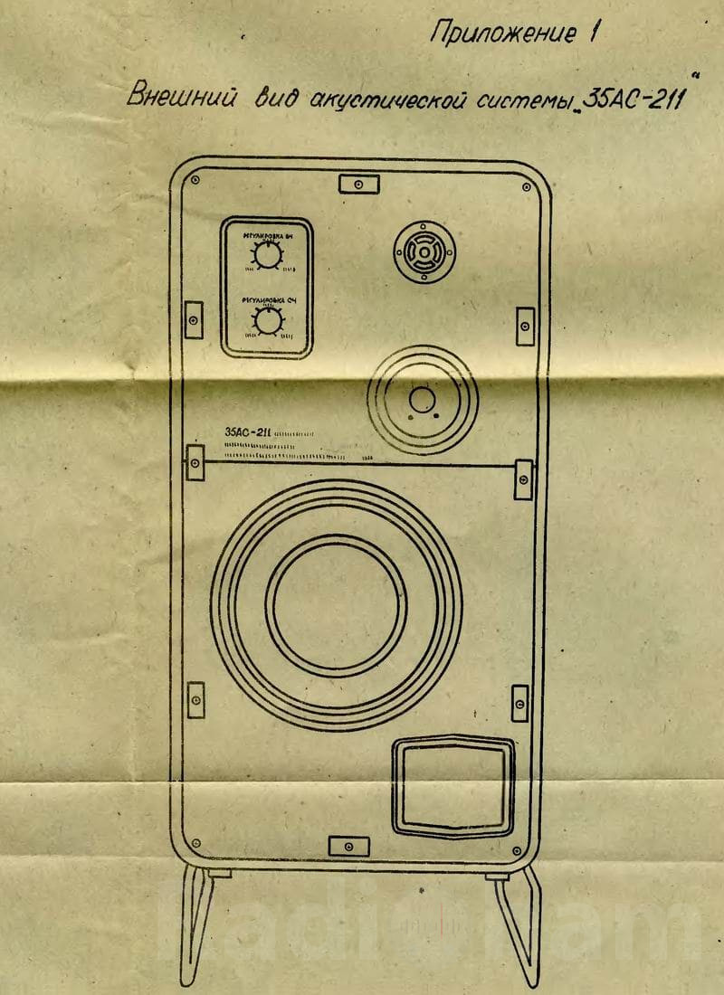

Корпус АС выполнен в виде прямоугольного ящика со скругленными углами из фанеры толщиной 20 мм со съемной задней стенкой. Передняя стенка имеет толщину 38 мм. Грили представляют собой деревянную рамку с натянутой акустически прозрачной тканью, они крепятся к АС с помощью липучек. Передняя панель немного утоплена вглубь корпуса.
Снятие декоративной панели производится следующим образом: пальцами давят сбоку на выступающие края панели в ее верхней части и потянув на себя, отделяют панель от акустической системы. Прикрепление панели производится в обратном порядке снизу. При этом панель необходимо прижать в местах расположения крепежных защелок.

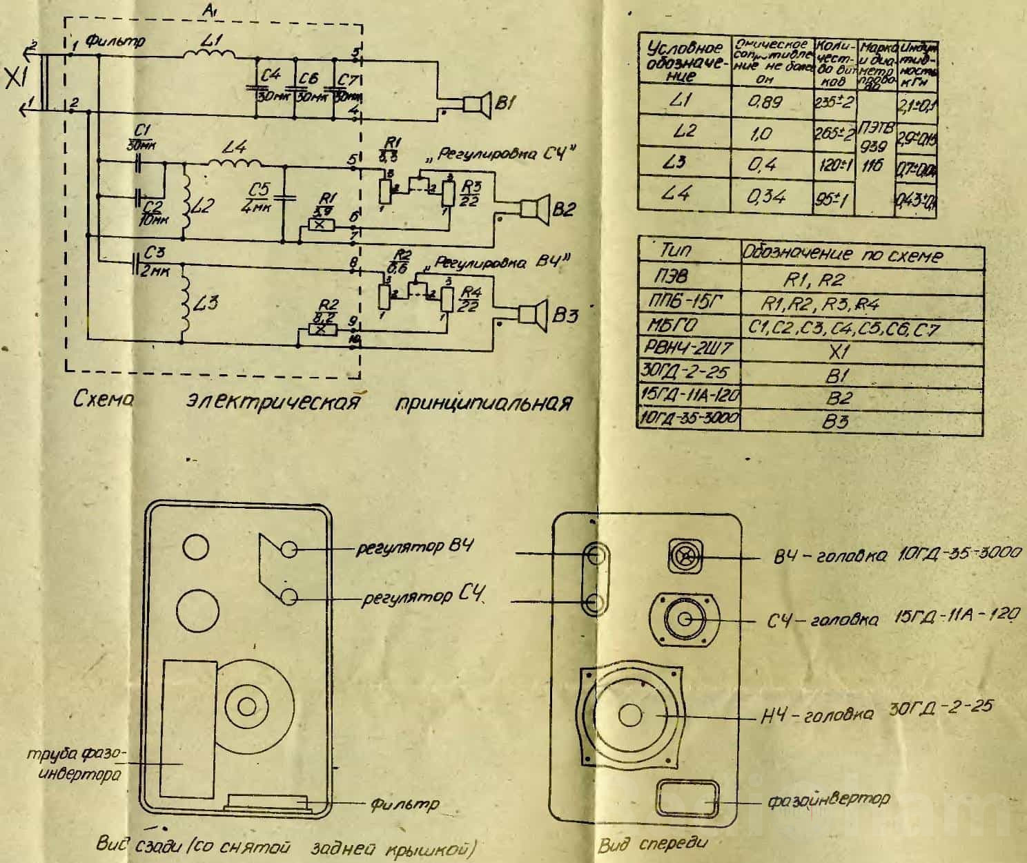

Внутри корпуса находятся распорки и мешочки с ватой. На конце трубы фазоинвертора приклеена марлевая перегородка. Внутренняя проводка переплетена между собой ниткой и крепится на пластиковых клипсах. Внутри расположены электрические фильтры. Динамик ВЧ расположен над СЧ, они находятся в правой верхней части, слева от них – регуляторы средних и высоких частот. НЧ находится в нижней части, немного сдвинут влево, справа от него, внизу – выход фазоинвертора. В акустической системе имеются два плавных регулятора тембра раздельно для средних и высоких частот в диапазонах от 500 до 5000 Гц и от 5 до 20 кГц соответственно. При соответствующем спектральном составе программы регуляторами изменяется тембральная окраска звучания. Положение регуляторов выбирается слушателем по его желанию. Динамики крепятся с внутренней стороны винтами и гайками. Щели промазаны пластилином.
Внешний вид акустической системы «35АС-211» представлен в приложении 1.
Электрическая принципиальная схема и расположение регуляторов тембра акустической системы в приложении 2.
