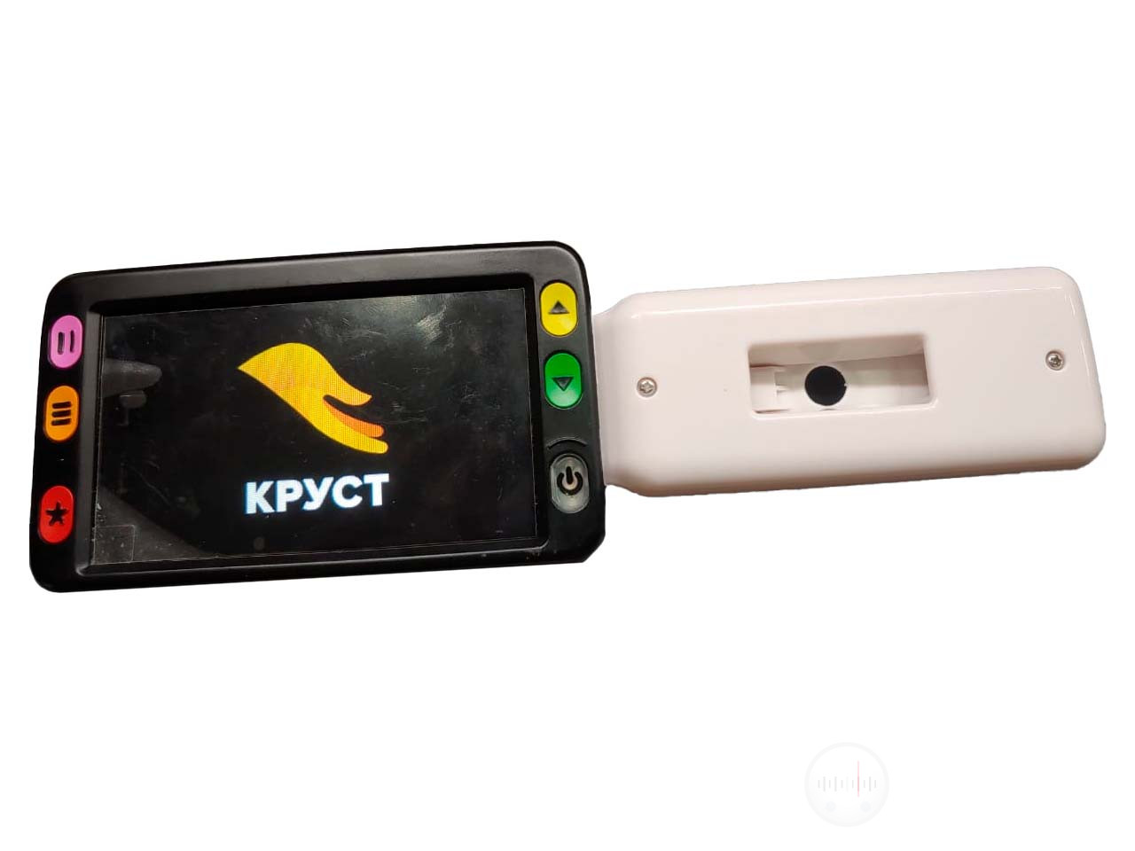

 ЭРВУ Сокол-1 вид спереди

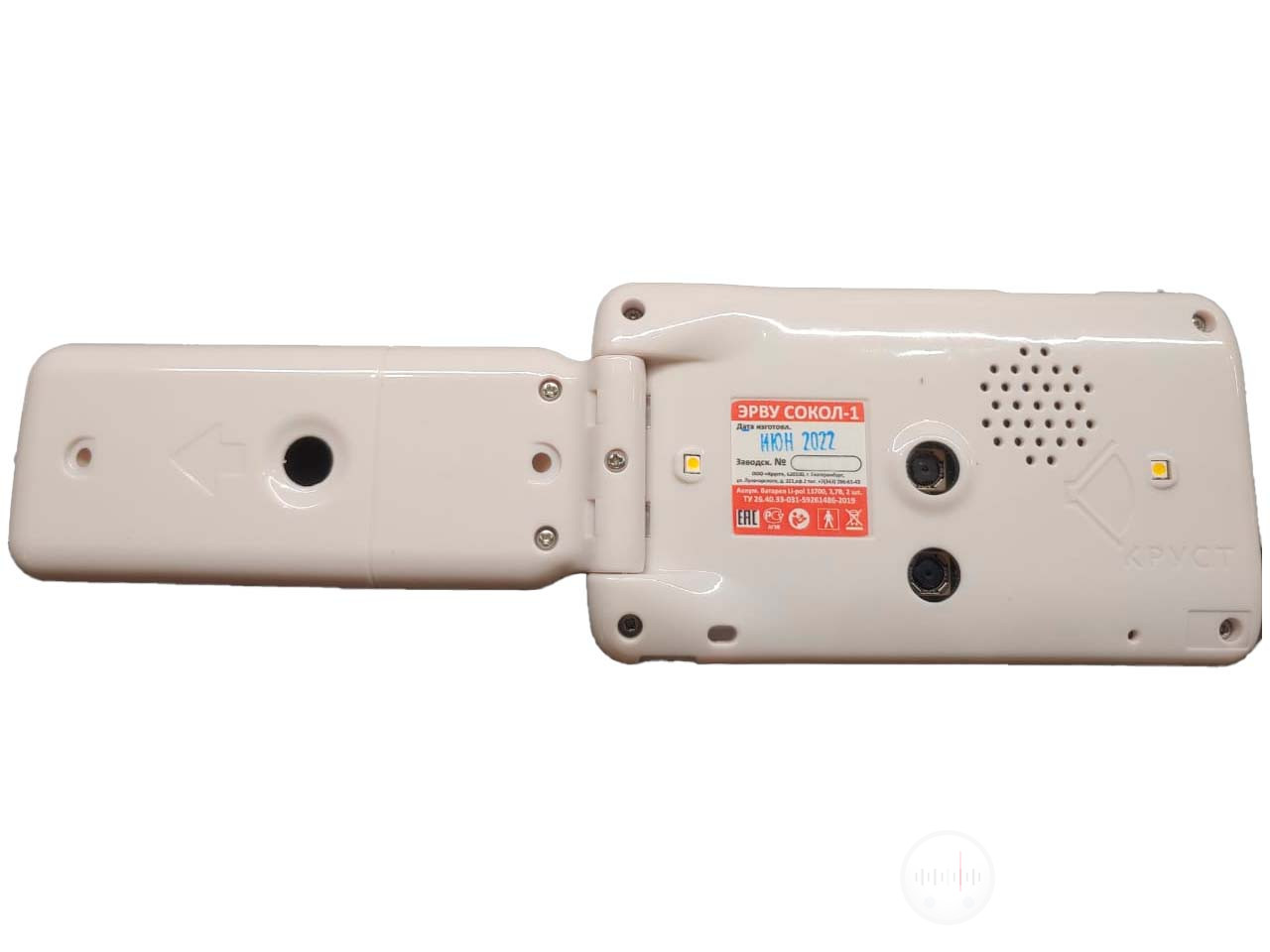

 ЭРВУ Сокол-1 вид сзади

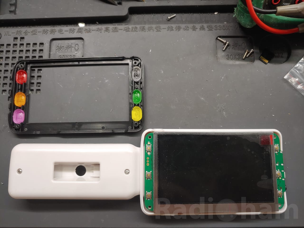

При включении устройство отображает логотип, после чего зависает так и не загрузившись в рабочее состояние. Причина неисправности вероятнее всего в сбое программного обеспечения устройства. Тем не менее, в том числе, разберём устройство и убедимся в его положительном внутреннем состоянии.

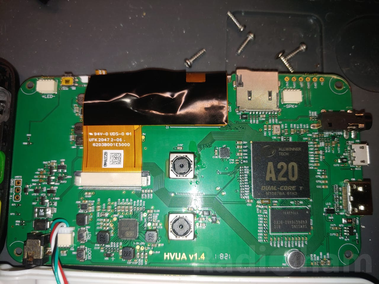

 Передняя часть устройства ЭРВУ Сокол-1
 Задняя часть платы устройства ЭРВУ Сокол-1
В глаза сразу бросается процессор Allwinner A20, представляющее собой многоядерное решение для планшетов, Smart TV, IPTV и портативных устройств, которое эффективно балансирует стоимость системы, производительность и энергопотребление.
На плате распаян один чип памяти DDR3 с частотой 1600 Mbps от Samsung на 4 Gb.
AXP209 Контроллер питания Li-Ion батареи.
При визуальном осмотре никаких следов на плате, вмешательств не обнаружено.

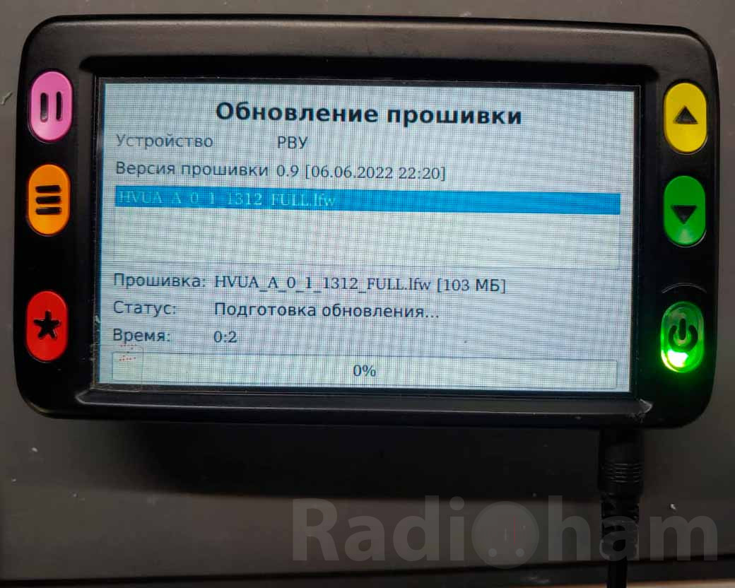

Прошивка (установка программного обеспечения)
Для того что бы прошить устройство (установить программное обеспечение) необходимо скачать файл архив по ссылке ниже и следовать инструкциям:
Do you want to see what's here? Just go fast and safe
registration on the website

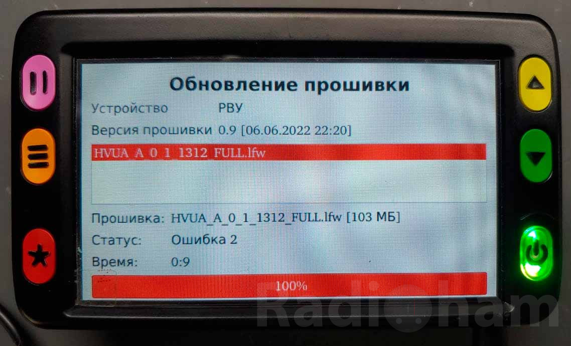

Выход в режим прошивки устройства ЭРВУ Сокол-1
В случае неудачной прошивки, следует перепроверить по новой правильность действий и повторить попытку.
Неудачная прошивка (установка ПО) устройства ЭРВУ Сокол-1
Если при неоднократной попытке прошить устройство у вас не получается это сделать, понадобится программатор, или альтернативные вариант, о котором я расскажу ниже.

После удачных манипуляций с ЭРВУ Сокол-1 прибор можно включить и использовать по прямому назначению.

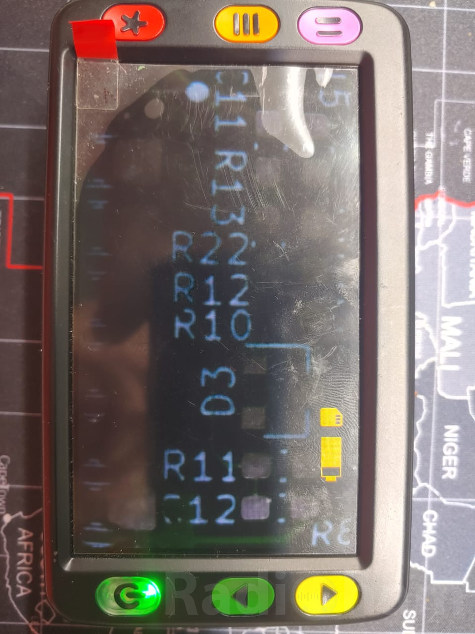

Попробуем рассмотреть плату:
 ЭРВУ Сокол-1 в работе. Разглядывание платы.
Как уже понятно это не лучшая идея. Но при достаточном освещении, вполне реализуемая задача.

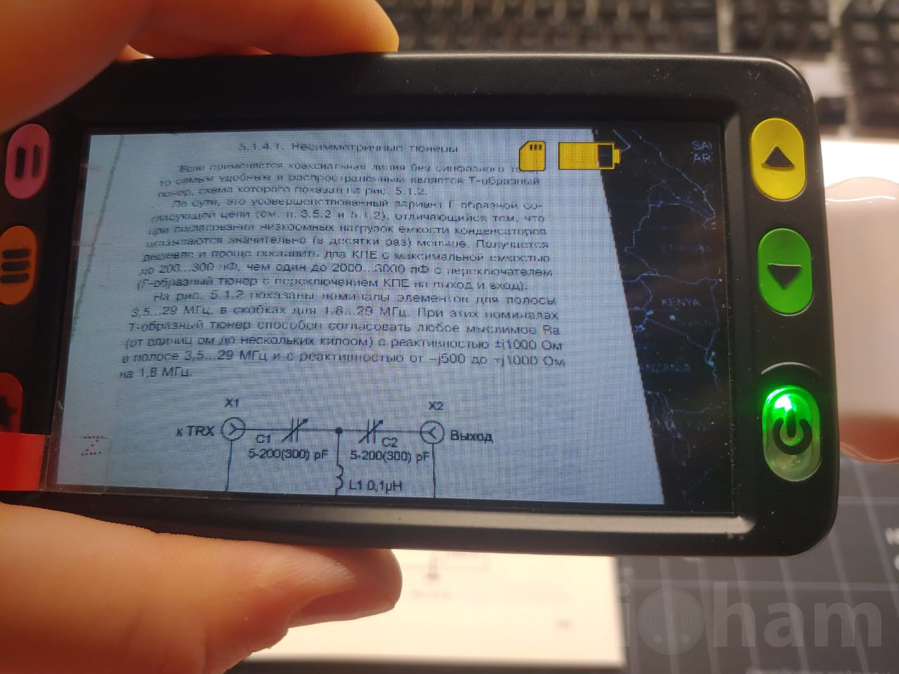

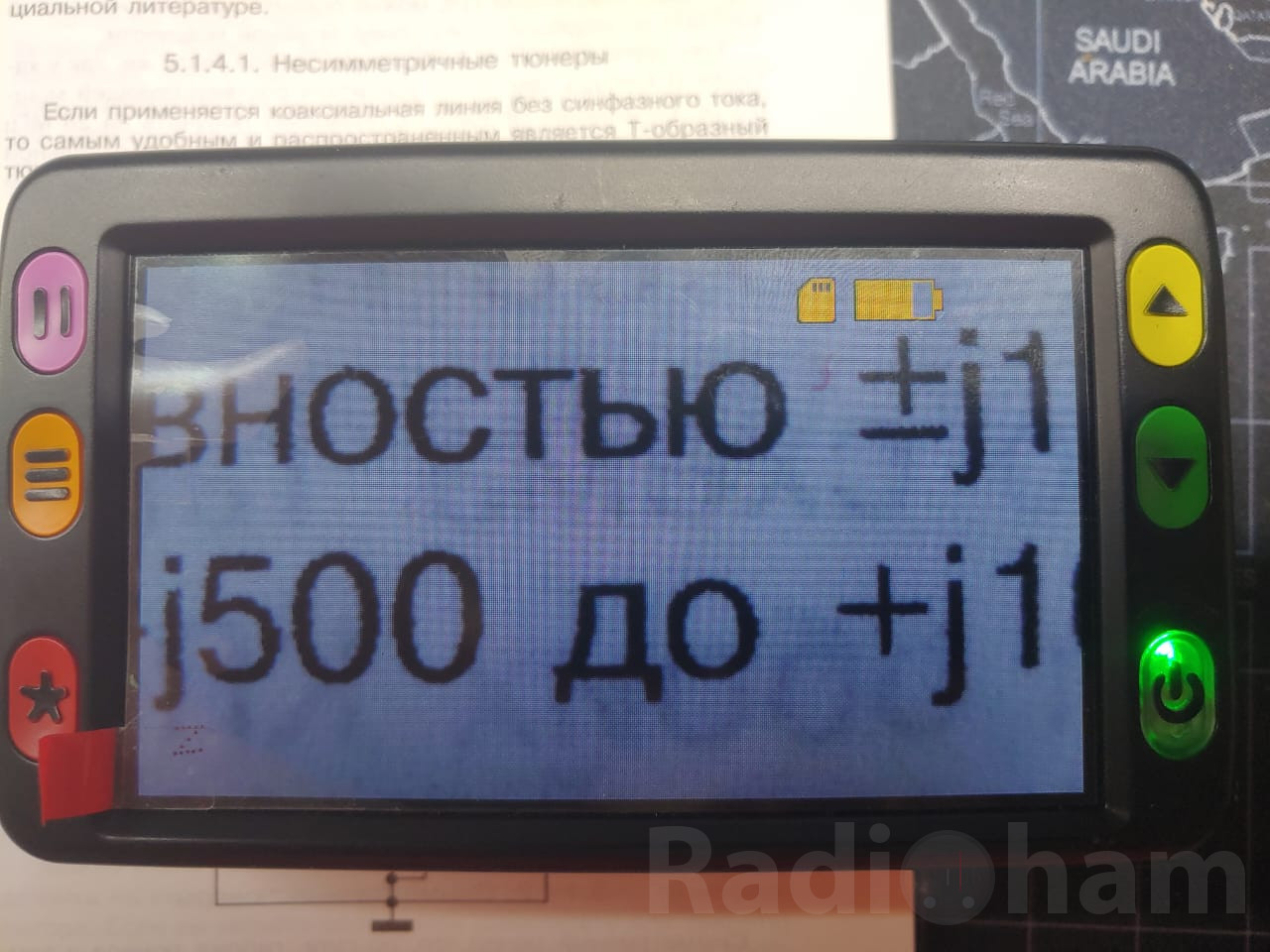

А вот для использования  ЭРВУ Сокол-1 в роли помощника для чтения книги это устройство вполне годится.
  Чтение текста с помощью ЭРВУ Сокол-1
Варианты чтения с большим ракурсом через устройство ЭРВУ Сокол-1
Очень неплохой результат.
Некоторые режимы устройства на все возможные случаи возможных недугов органов зрения пользователя аппарата ЭРВУ Сокол-1.
 Различные варианты режимов работы ЭРВУ Сокол-1

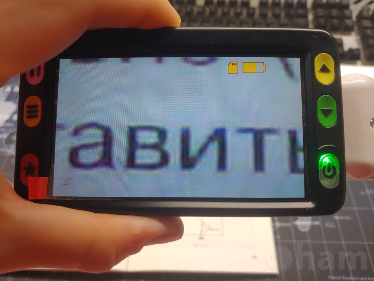

 Чтение текста при минимальном оптическом увеличении с большим ракурсом ЭРВУ Сокол-1
 Чтение текста при максимальном оптическом увеличении с большим ракурсом ЭРВУ Сокол-1
