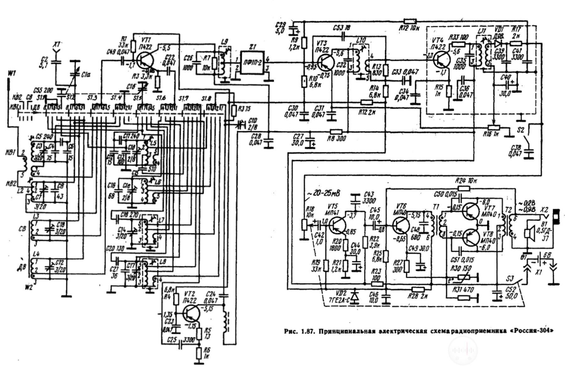

Входная цепь.
Катушки входных контуров CB L3, ДВ L4 и соответствующие им катушки связи намотаны на ферритовом стержне магнитной антенны, а катушки диапазонов KB-1 L1 и КВ-2 L2 намотаны на цилиндрических каркасах (рис. 1.87). Для устранения влияния на работающие диапазоны паразитных резонансов катушек контуров, не включенные катушки диапазонов ДВ, КВ-1, КВ-2 замыкаются накоротко, а катушка диапазона СВ замыкается накоротко через конденсатор С55. Связь входных контуров с базой транзистора VT1 преобразователя частоты индуктивная. Телескопическая антенна к входному контуру диапазона КВ-1 подключается через катушку связи, а диапазона КВ-2 — через отвод катушки входного контура L2.
Рис. 1.87. Принципиальная электрическая схема радиоприемника «Россия-304»

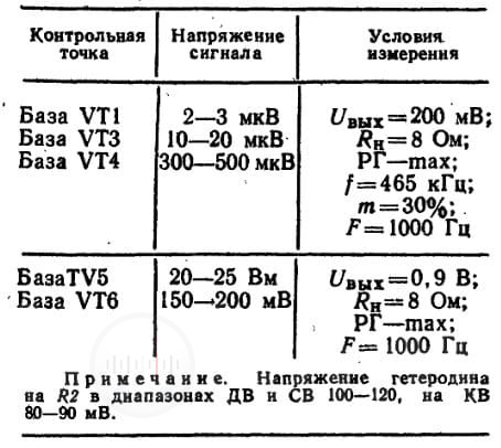

Уровни напряжений сигнала в тракте усиления радиоприемника «Россия-304»
Таблица 1.13. Уровни напряжений сигнала в тракте усиления радиоприемника «Россия-304»

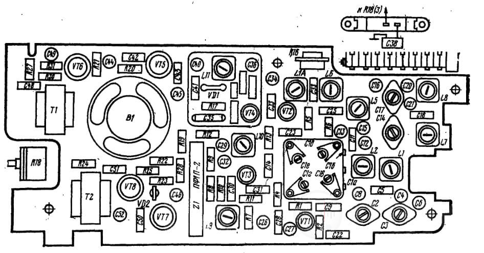

Схема расположения узлов и деталей на печатной плате радиоприемника Россия 304
Рис. 1.88. Схема расположения узлов и деталей на печатной плате радиоприемника «Россия-304»
Преобразователь частоты и гетеродин.
Преобразователь собран на транзисторах VT1 (смеситель частоты) и VT2 (гетеродин). Гетеродин выполнен по индуктивной трехточечной схеме. Оптимальное условие преобразования частоты выполняется на всех диапазонах при напряжении гетеродина на эмиттере транзистора VT1 80-120 мВ. Нагрузкой смесителя частоты служит пьезокерамический фильтр Z1 типа ПФ1П-2, который обеспечивает избирательность приемника по соседнему каналу. Фильтр имеет ширину полосы пропускания 8-9 кГц на уровне — 6 дБ. Для обеспечения точной настройки приемника на диапазонах КВ в цепь коллектора транзистора гетеродина включен малогабаритный подстроечный конденсатор C10, пластины ротора которого соединены с ручкой, выведенной на лицевую панель радиоприемника.
Усилитель ПЧ и детектор.
Двухкаскадный УПЧ собран на транзисторах VT3 и VT4, включенных по схеме ОЭ. Оба каскада УПЧ выполнены по резонансной схеме. В коллекторные цепи транзисторов VT3 и VT4 включены широкополосные контуры L10, С32 и L11, С35. Первый из них имеет полосу пропускания 20-25 кГц, а второй 35-40 кГц на уровне — 6 дБ. Детектор сигнала собран на диоде VD1. Нагрузкой детектора служит переменный
резистор регулятора громкости R18, с которого напряжение сигнала звуковой частоты подается на первый каскад УЗЧ. Для автоматической регулировки усиления используется постоянная составляющая тока диода детектора, с помощью которой регулируется базовый ток транзистора VT3 первого каскада УПЧ. Напряжение АРУ снимается с нагрузки детектора VD1 и через резистор R12 и фильтр R9, C29 подается в базовую цепь транзистора VT3, Для сохранения чувствительности радиоприемника при глубокой разрядке батарей источника питания (до 30%) напряжение питания базовых цепей преобразователя частоты (VT1 и VT2), первого и второго каскадов УПЧ (VT3 и VT4) стабилизировано при помощи селенового стабилитрона VD2, обеспечивающего опорное напряжение 1,5±0,1 В.
Усилитель звуковой частоты.
Трехкаскадный УЗЧ собран на транзисторах VT5-VT8. Первый каскад УЗЧ выполнен на транзисторе VT5 по резистивной схеме, а второй — на транзисторе VT6. В коллекторную цепь транзистора VT6 включен согласующий трансформатор T1, со вторичной обмотки которого напряжения, сдвинутые по фазе на 180°, подаются на базы транзисторов VT7 и VT8 выходного каскада. Выходной каскад УЗЧ собран на двухтактной трансформаторной схеме, работающей в режиме АВ. Напряжение смещения на базы транзисторов VT7 и VT8 выходного каскада снимается с делителя R27, R30 и R31, через который протекает эмиттерный ток транзистора VT6. Это напряжение автоматически регулируется при изменении температуры окружающей среды с помощью терморезистора R30. Кроме того, такая схема обеспечивает малый ток покоя выходного каскада
УЗЧ. Нагрузкой выходного каскада служит динамическая головка громкоговорителя B1 типа 0,5ГД-37 с сопротивлением звуковой катушки 8 Ом.
Для коррекции частотной характеристики два последних каскада УЗЧ охвачены частотно-независимой обратной связью. Напряжение обратной связи снимается со вторичной обмотки выходного трансформатора и через резистор R24 подается в базовую цепь транзистора VT6. Коррекция частотной характеристики в области высоких звуковых частот осуществляется с помощью конденсаторов С43, С50 и С51. В приемнике предусмотрена возможность подключения малогабаритного телефона типа ТМ-4. При подключении телефона громкоговоритель автоматически отключается. Режимы работы транзисторов по переменному току приведены в табл. 1. 13.

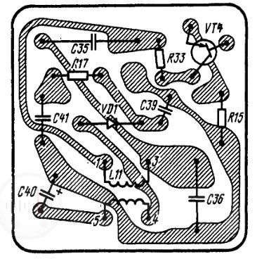

Корпус радиоприемника выполнен из цветного ударопрочного полистирола. Шкала и все органы управления расположены на лицевой панели приемника и имеют соответствующие обозначения. Шкала проградуирована в метрах. Ручки включения, выключения питания приемника и регулятора громкости находятся слева, а ручки настройки, точной подстройки радиоприемника и переключателя диапазонов — справа. Телескопическая антенна, гнезда для подключения наружного заземления и малогабаритного телефона расположены на верхней и боковой сторонах корпуса радиоприемника. В корпусе радиоприемника размещена печатная плата, укрепленная на алюминиевой раме, и динамическая головка громкоговорителя. Монтаж радиоприемника выполнен на печатной плате, изготовленной из фольгированного гетинакса. Второй каскад УПЧ и детектор смонтированы на отдельной печатной плате в виде самостоятельного блока ПЧД, закрытого латунным экраном. После настройки и проверки основных параметров блок ПЧД устанавливается на общую плату приемника. Электромонтажные схемы платы блока ПЧД показаны на рис. 1.88-1.90. Радиоприемник настраивается на частоту принимаемой радиостанции с помощью блока КПП-2 емкостью 4-240 пФ.

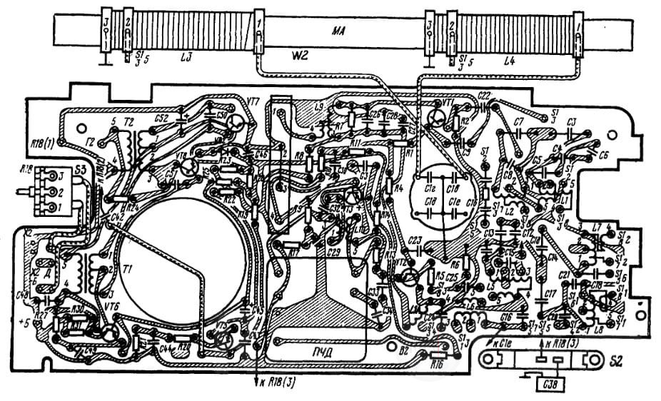

Электромонтажная схема печатной платы радиоприемника «Россия-304»
Рис. 1.89. Электромонтажная схема печатной платы радиоприемника «Россия-304»
Электромонтажная схема печатной платы блока ПЧД радиоприемника Россия 304
Рис. 1.90. Электромонтажная схема печатной платы блока ПЧД радиоприемника «Россия-304»

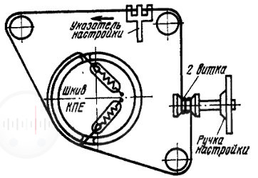

Рис. 1.91. Кинематическая схема верньерного устройства радиоприемника «Россия-304»

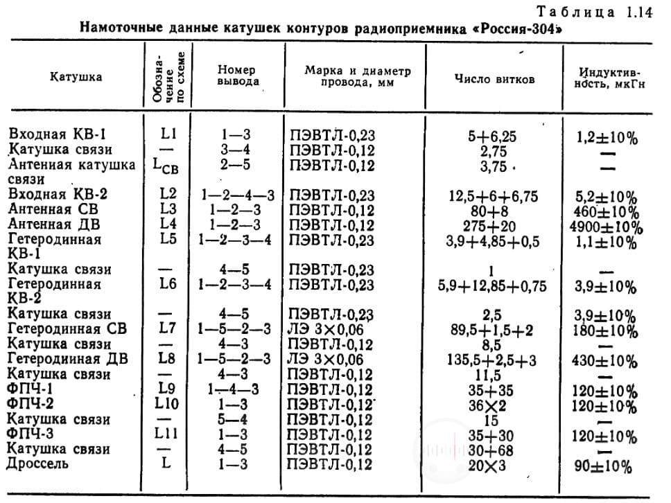

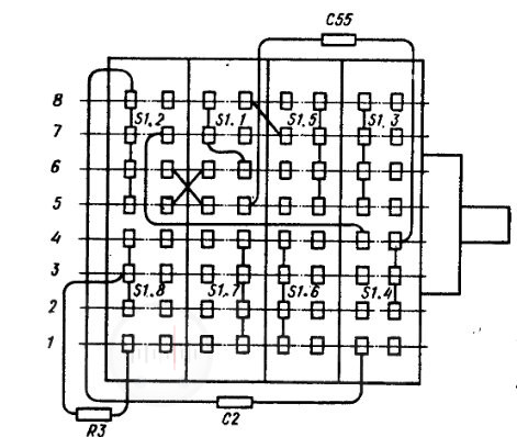

Кинематическая схема верньерного устройства показана на рис. 1.91. В приемнике применен переключатель диапазонов типа П2К, схема расположения контактов переключателя П2К показана на рис. 1. 92. Входные контуры диапазонов ДВ и СВ намотаны на ферритовом стержне марки 400HH диаметром 8 и длиной 160 мм. Катушки контуров гетеродина ДВ, СВ, контуров ФПЧ и дросселя намотаны на трехсекционных каркасах, каждая из них помещена в чашки из феррита марки 600HH. Катушки контуров гетеродина и входных цепей диапазонов КВ намотаны на гладкие цилиндрические каркасы. Настройка контуров ДВ, СВ, ФПЧ осуществляется подстроечными сердечниками из феррита марки 600HH, а контуров КВ — из феррита марки 100НН. Намоточные данные катушек контуров указаны в табл. 1.14. Распайка выводов катушек контуров показана на рис. 1.93. Трансформаторы Т1 и Т2 по конструкции одинаковы. Сердечники их собраны из пластин пермаллоя марки 50Н типа Ш4, толщина набора 6 мм.
Схема расположения контактов переключателя типа П2К
Рис. 1.92. Схема расположения контактов переключателя типа П2К.

Таблица 1.14 Намоточные данные катушек контуров радиоприемника «Россия-304»
