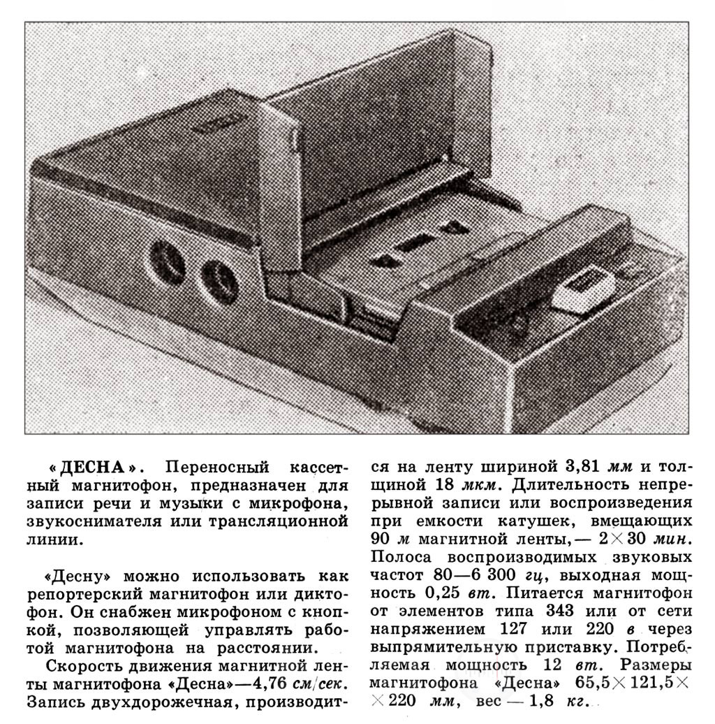

Черно-белая иллюстрация кассетного магнитофона «Десна»
  • Ширина магнитной ленты 3,81 мм
  • Скорость движения ленты 4,76 см/сек
  • Продолжительность непрерывной записи и воспроизведения на двух дорожках при емкости одной кассеты 90м — 60 мин
  • Чувствительность для входа, не хуже:
«Микрофон» 0,20 мв
«Звукосниматель» 0,25 мв
«Линия» 10 в
  • Рабочий диапазон частот: 80...6300 Гц
  • Уровень шумов, не хуже 38 дБ
  • Уровень стирания, не хуже 60 дб
  • Коэффициент нелинейных искажений, не более 7,5%
  • Коэффициент детонации, не более 0,6%
  • Частота тока подмагничивания, не менее 40 кгц
  • Выходное напряжение по линейному выходу, не менее 0,25 в
  • Выходная мощность, не менее 0,25 ва
  • Источник питания: 6 элементов типа 343 или сеть 50 гц напряжением 127/220 в
  • Напряжение питания от источников постоянного тока 9 в
  • Мощность, потребляемая от сети переменного тока, не более 12 вт
  • Габаритные размеры: 65,5х121х220 мм
  • Вес: 1,8 кг
Кассетный магнитофон «Десна» с 1969 года выпускал Харьковский радиозавод «Протон». «Десна» — кассетный , носимый монофонический, с универсальным питанием магнитофон 4 класса, предназначенный для записи музыкальных и речевых программ на магнитную ленту с микрофона, радиоприемника, радиосети, телевизора и воспроизведения их на внутренний громкоговоритель. Может использоваться как репортерский магнитофон или диктофон. ''Десна'' является первым отечественным кассетным магнитофоном. Основой для его разработки стал магнитофон «Philips EL-3300'' — 1967 года. Цена магнитофона „Десна“ с упаковочной коробкой, блоком питания, микрофоном с ДУ, разными шнурами, кожаным футляром для переноски, кассетой с записью, кассетой чистой для записи и ЗИП-ом — 220 рублей.

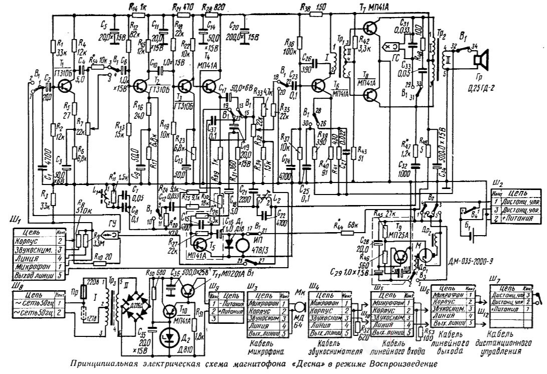

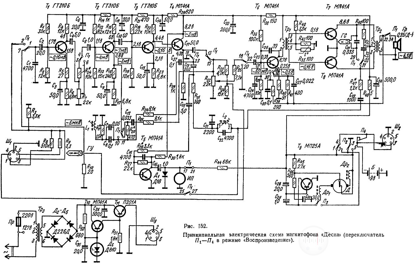

Принципиальная электрическая схема:
Электрическая часть магнитофона состоит из универсального усилителя, усилителя индикатора, электродвигателя с электронным стабилизатором скорости и выпрямителя (рис. 152). Универсальный усилитель при воспроизведении работает от магнитной головки ГУ, а при записи — от одного из источников сигнала, подключаемых магнитофону с помощью соединительного шнура через штепсельный разъем Ш1. Первые три каскада предварительного усиления собраны на малошумящих транзисторах Т1, Т2 и Т3 по реостатной схеме. Четвертый каскад Т4 имеет непосредственную связь с предыдущим и собран по схеме эмиттерного повторителя. Такое построение предварительного усилителя обеспечивает хорошее согласование универсальной головкой в режиме записи. Усилитель мощности — двухкаскадный. Предоконечный каскад (фазоинвертор) собран на транзисторе Т6 по схеме с общим эмиттером, а выходной каскад (усилитель мощности) — по двухтактной на транзисторах Т7 и Т8 в режиме «Воспроизведение» нагружен через выходной трансформатор Тр2 на громкоговоритель. Последние каскады охвачены глубокой отрицательной обратной связью, напряжение которой снимается с вторичной обмотки выходного трансформатора Тр2 и через цепь подается на эмиттер транзистора Т6. Последовательная цепь R48C33 подключенная параллельно первичной обмотке трансформатора Тр2, и конденсатор предотвращают самовозбуждение усилителя. Термостабилизация режима работы выходного каскада обеспечивается терморезистором R65. Универсальная головка в режиме „Воспроизведение“ подключается к базе транзистора Т1 через конденсатор С2. Для подавления высокочастотных шумов во входную цепь введен конденсатор C1. Необходимая коррекция частотной характеристики усилителя в области низких частот осуществляется за счет частотнозависимой обратной связи (С12, R25), а коррекция частотной характеристики по высоким частотам обеспечивается последовательным контуром L1C7C8 и резистором R20. Переменный резистор R32 служит для регулировки громкости. При воспроизведении на усилительную приставку через радиоприемник или при перезаписи на другой магнитофон напряжение линейного выхода снимается с делителя R33R34 и подается на разъем Ш1, через который кабелем внешних соединений магнитофон соединяется с аппаратом дальнейшего усиления и воспроизведения звука.
Рис. 152. Принципиальная электрическая схема магнитофона «Десна» (переключатель П1-П4 в режиме «Воспроизведение»).
Принципиальная электрическая схема магнитофона «Десна» в режиме „Воспроизведение“
В режиме записи контакты переключателя П1 1-2, 4-6, 9-10, 12-23, 25-27, 28-30, 29-31 Замыкаются, а контакты 32-34 размыкаются, при этом
эмиттер Т7, Т8 подключается к «плюсу» источника питания через резистор R59 Записываемый сигнал через конденсатор С2, поступает на базу T1.
Резистор R7 является регулятором уровня записи. Подъем частотной характеристики в области высоких частот обеспечивается за счет последовательного контура L1,C7,C8, а высота подъема в этом режиме регулируется резистором R11 Контур L1,C7,C8, настроен на частоту 6500-7000 гц. Усиленный записываемый сигнал с эмиттера через конденсатор С17 поступает на головку ГУ и усилитель индикатора уровня записи (через конденсатор C18).
В режиме записи функции генератора высокой частоты выполняет усилитель мощности. Транзистор Т6 переключается в схему с общей базой (база Т6 через конденсатор подключается к общему «плюсу»). С трансформатора Тр2 через R39 К эмиттеру Т6 подводится положительная обратная связь, которая обеспечивает устойчивую генерацию. Конденсатор С25 и резистор R39 образуют фазовращающую цепь. Магнитная головка ГС и конденсатор С31 образуют параллельный контур, определяющий частоту генерации. Высокочастотный ток подмагничивания снимается с коллектора Т7 через резистор R47, разделительный конденсатор подается на головку ГУ. Контур L2C22 служит фильтр-пробкой. Настраивается контур по максимальному напряжению на резисторе R10.
Величина тока подмагничивания регулируется переменным резистором R47, а уровень записи контролируется индикатором ИП. Усилитель индикатора собран на транзисторе Т5 по схеме с общим эмиттером. Калибровка индикатора уровня записи производится изменением величины сопротивления резистора R39. В режиме «Воспроизведение» усилитель индикатора не работает, а стрелочный прибор ИП используется для контроля напряжения источника питания. Электронный регулятор скорости двигателя выполнен по обычной схеме. Электродвигатель Д имеет центробежный прерыватель, контакт которого включен в цепь базы транзистора Т9. При превышении скорости двигателя контакт размыкается, изменяется эффективное сопротивление транзистора, уменьшается подводимое к якорю двигателя напряжение и скорость его вращения снижается.

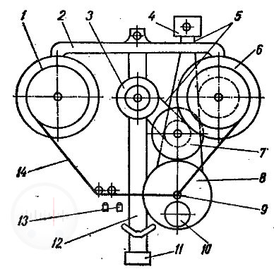

Лентопротяжный механизм:
Лентопротяжный механизм (рас. 153) приводится в движение электродвигателем 4. Управление магнитофоном осуществляется одной ручкой 11, которая перемещается из исходного положения «Вперед» (воспроизведение), «Вправо» - «Влево» (ускоренная перемотка). При записи необходимо нажать кнопку блокирования, затем ручку управления перевести в то же положение, что и при воспроизведении. При положении ручки управления «Вперед» электродвигатель 4 через резиновый ремень 5 вращает маховик 8, насаженный на ось ведущего вала 9. При этом ползун 12 перемещается в крайнее левое положение. Подводя головки 13 к магнитной ленте, а прижимной ролик 10 к тонвалу, прижимаем ролик подмотки 7 к правому узлу 6 и ролик 3 к левому узлу для создания момента подтормажевания подкассетника 1.
Рис. 153. Кинематическая схема лентопротяжного механизма магнитофона «Десна»
1 - левый узел; 2 — тормозной рычаг; 3 - ролик левой перемотки; 4 — электродвигатель; 5 — резиновые ремни; 6 — правый узел;
7 - ролик; 8 — маховик; 9 — ведущий вал (тонвал); 10 — прижимной ролик; 11 — ручка рода работы; 12 — ползун; 13 — магнитные головки; 14 магнитная лента.
При перемотке ручка управления 11 и ползун 12 смещаются из исход ного положения в соответствующую сторону, ролик перемотки 7 прижимается к маховику тонвала и к правому подкассетнику (перемотка „Вправо“) или только к тонвалу, а ролик 3 к левому подкассетинку (перемотка „Влево“) В этом случае вращение от ролика 7 к ролику 3 передается ремнем 6. При установке и снятии кассеты ручка управления должна находиться в исходном положении. Лента на катушках должна быть намотана рабочим слоем наружу (рабочий слой не имеет заводских надписей ). Лента в катушках закрепляется с помощью защелок.

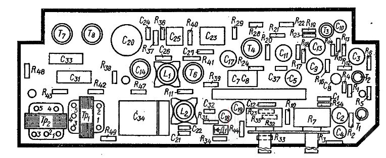

В кабеле для внешних соединений имеется переключатель с обозначением целевого назначения «Вх», «3в», «Вых». Работа магнитофонов от внутренней батареи возможна только при вставленной заглушке в разъеме питания. Для дистанционного управления микрофоном при использовании магнитофона в репортерских целях в корпусе предусмотрен специальный разъем. Контроль уровня записи осуществляется по зеленому сектору шкалы индикатора. Красный сектор шкалы служит для контроля величина напряжения питания, который осуществляется только при воспроизведении. Электрическая часть магнитофона размещена на трех печатных платах: усилителя (рис. 154), усилителя индикатора и
 стабилизатора скорости. Выпрямительная приставка выполнена как самостоятельный узел. Магнитофон помещается в кожаный футляр, имеющий ремень для переноска.
Рне. 154. Расположение узлов и деталей на плате магнитофона „Десна“
