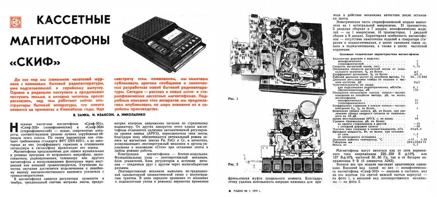

Описание в журнале Радио № 1 за 1979 год:
Носимые кассетные магнитофоны «Скиф-301», «Скиф-302» (монофонические) и «Скиф-303» (стереофонический) — новые, современные аппараты, соответствующие уровню лучших зарубежных образцов этого класса. По своим параметрам они отвечают требованиям стандарта ФРГ DIN 45511, а по некоторым из них (коэффициенту гармоник и отношениям сигнал/шум и сигнал/фон) превосходят его нормы.
Магнитофоны предназначены для записи музыкальных и речевых программ от встроенного микрофона, звукоснимателя, радиоприемника, телевизор другого магнитофона и воспроизведения фонограмм через внутренний или внешний громкоговоритель. Улучшение качества звучания достигается подключением к линейному выходу высококачественного внешнего усилителя с громкоговорителями.
В магнитофонах имеются регуляторы громкости и тембра, трехдекадный счетчик метража ленты, предусмотрен контроль напряжения питания по стрелочному индикатору. От других аппаратов этого класса магнитофоны отличаются наличием автоматической регулировки уровня записи (АРУЗ), переключателя типа ленты, благодаря чему обеспечивается оптимальный режим записи на магнитных лентах Fe, FeCr и Сг, и автостопа,
возвращающего лентопротяжный механизм и органы управления в положение «Стоп» при остановке ленты в любом режиме работы.

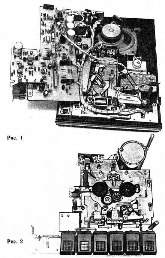

Конструкция магнитофонов — блочно-модульная. Функциональные узлы лентопротяжный механизм, блок усилителей, блок регуляторов и источник питания - соединены друг с другом через малогабаритные разъемы.
Лентопротяжный механизм выполнен по традиционной одномоторной кинематической схеме полуоткрытым трактом. В цепи передачи вращения от маховика к подкассетным узлам в режимах перемотки применена фрикционная муфта предельного момента. Благодаря этому удалось использовать инерцию маховика для привода в действие механизма автостопа после остановки ленты.
Внешне все три модели выглядят практически одинаково. Внешний вид внутри монофонического магнитофона «Скиф-302»  вид на его монтаж (со снятой нижней частью корпуса) - на фото 1, а внешний вид лентопротяжного механизма — на фото 2.
Электрическая часть стереофонической модели выполнена на 1 интегральной микросхеме, 21 транзисторе, 2 диодных сборках и 7 диодах, монофонических моделей — на 1 микросхеме, 16 транзисторах, 1 диодной сборке и 8 диодах. Характерная особенность магнитофонов — отсутствие намоточных изделий в генераторе стирания и подмагничивания, в цепях смешения токов записи и подмагничивания, а также в цепях частотной коррекции.
Описание и технические характеристики магнитофонов «Скиф-301», «Скиф-302» и «Скиф-303» в журнале Радио № 1 за 1979 год.
