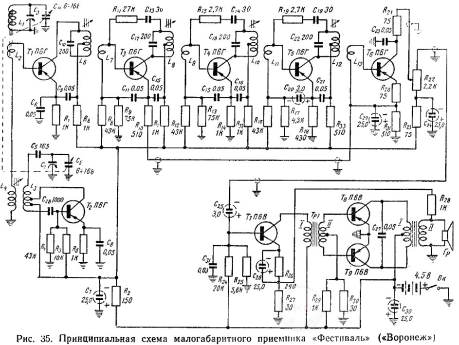

Принципиальная схема:
B приемнике имеется преобразовательный каскад с отдельным гетеродином, три каскада усиления промежуточной частоты, детектор и два каскада усиления низкой частоты. Принципиальная схема приемника приведена на рис. 35.
Рис. 35. Принципиальная схема малогабаритного приемника «Фестиваль» («Воронеж»)
Входные цепи приемника выполнены на прямоугольном ферритовом стержне размером 100х20х3 мм из материала: Ф-600. На стержне помещаются две катушки: контурная и связи. Гетеродин собран на транзисторе Т2 типа П6Г по схеме с общим эмиттером, с автотрансформаторным включением контура в базовую и коллекторные цепи. Напряжение, подаваемое на преобразователь, меняется по диапазону от 0,04 до 0,2 в, уменьшаясь в сторону высоких частот. Сопротивления R3, R4 и R5 служат для создания режима гетеродина по постоянному току, который в данном случае равен 1 ма.
В преобразователе частоты применен транзистор Т1 типа П6Г, включенный по схеме с общим эмиттером гетеродинное напряжение последовательно с напряжением сигнала подается на базу преобразователя. Режим преобразователя по постоянному току определяется величиной напряжения гетеродина и сопротивлением R1 в цепи эмиттера транзистора. Ток преобразователя меняется в пределах 150-250 мка.
Усилитель промежуточной частоты состоит из трех каскадов, построенных по схеме с общим эмиттером на транзисторах Т3, T4, T5 типа П6Г.
В качестве избирательных и согласующих систем используются одиночные колебательные контуры. В каждом каскаде применена нейтрализация. Элементы нейтрализации подобраны для каждого транзистора отдельно. Общее усиление по промежуточной частоте от базы первого каскада до
транзисторного детектора 68-72 дб.
Величина напряжения сигнала промежуточной частоты с глубиной модуляции 0,3, развиваемого на входе транзисторного детектора и соответствующего на выходе приемника мощности 10 мвт, лежит в пределах от 70 до 90 мв. Транзисторный детектор построен по схеме с общим эмиттером на транзисторе Т6 типа П6Г. Коэффициент передачи детектора до базы первого каскада усиления низкой частоты при коэффициенте модуляции 0,3 равен 0,17-0,2 Этот коэффициент передачи учитывает ту отрицательную обратную связь, которая создается сопротивлением R20, включенным в эмиттер транзистора.
Транзисторный детектор, кроме детектирования сигнала, обеспечивает автоматическую регулировку усиления. Действие автоматической регулировки усиления основано на зависимости коэффициента усиления по мощности каскада усиления промежуточной частоты от положения рабочей точки, которую в транзисторах удобно определить током эмиттера. Первый каскад усилителя низкой частоты работает в классе А на транзисторе Т7 типа П6В. С оконечным каскадом он связан при помощи согласующего трансформатора Тр1. Отрицательное напряжение на базу транзистора Т7 подается c делителя напряжения, образованного сопротивлениями R24 и R25.
Оконечный каскад собран на транзисторах Т8 и Т9 типа П6В и работает по двухтактной схеме в режиме АВ. Такой режим позволяет получить малые нелинейные искажения при относительно высоком к.п.д. каскада. Для коррекции частотной характеристики усилителя низкой частоты применена частотнонезависимая отрицательная обратная связь с глубиной порядка 6 Дб. Эта связь осуществляется сопротивлением R28 и R26.
Нагрузкой усилителя является динамический громкоговоритель с сопротивлением звуковой катушки 7,5 ом. Напряжение на входе усилителя низкой частоты, необходимое для получения номинальной мощности, равно 70 мв. Внутренняя антенна выполнена на стержне размером
100х20х3 мм из материала Ф-600.
Катушка L1 намотана непосредственно на этом стержне проводом ЛЭШО 15х0,05 и состоит из 93 витков. Катушка связи L2 содержит 5 витков провода ПЭЛШО 0,12. Катушки колебательного контура гетеродина L3, L4, L5 намотаны на сердечнике из материала Ф-600 диаметром 2,8 мм и длиной 16 мм. Катушка L3 состоит из двух секций и имеет 135х25 витков провода ПЭЛ 5х0,06. Катушка L4 намотана проводом ПЭЛШО 0,12 и содержит 4 витка.
Катушка L5 имеет 9 витков провода ПЭЛ 0,12. Катушки колебательных контуров промежуточной частоты L6, L8, L10, L12 и катушки связи L7, L9, L11, L13 выполнены на трехсекционных каркасах с применением двух получашек диаметром 8,6 мм и высотой 4 мм и центрального стержня диаметром 2,8 мм и длиной 12 мм из материала Ф-600. Катушка L6 имеет 150 витков провода ПЭЛ 0,09 с отводом от 66-го витка, считая от верхнего по схеме конца катушки. Катушка L8 имеет 155 витков провода ПЭЛ 0,09 с отводом от 90-го витка. Катушки L10 и L12 намотаны проводом ПЭЛ 0,09 и состоят из 150 витков с отводом от 90-го витка. Катушки связи L7, L9 L11, L13 содержат по 9 витков провода ПЭЛ 0,09.
Согласующий трансформатор Тр1 и выходной трансформатор собраны на оксиферовом сердечнике ОШ-6 из материала Ф-2000 или из пермаллоевых (45%) пластин Ш-6; толщина набора пакета 6 мм. Первичная обмотка 1 трансформатора Тр1 содержит 1600 витков, а вторичная обмотка 2 состоит из 2х500 витков. Первичная и вторичная об- мотки намотаны проводом ПЭЛ 0,1. Первичная обмотка 1 выходного трансформатора состоит из 2x245 витков провода ПЭЛ 0,18. Вторичная обмотка 2 содержит 93 витка провода ПЭЛ 0,35 и рассчитана
на подключение громкоговорителя с сопротивлением звуковой катушки 6-8 ом.

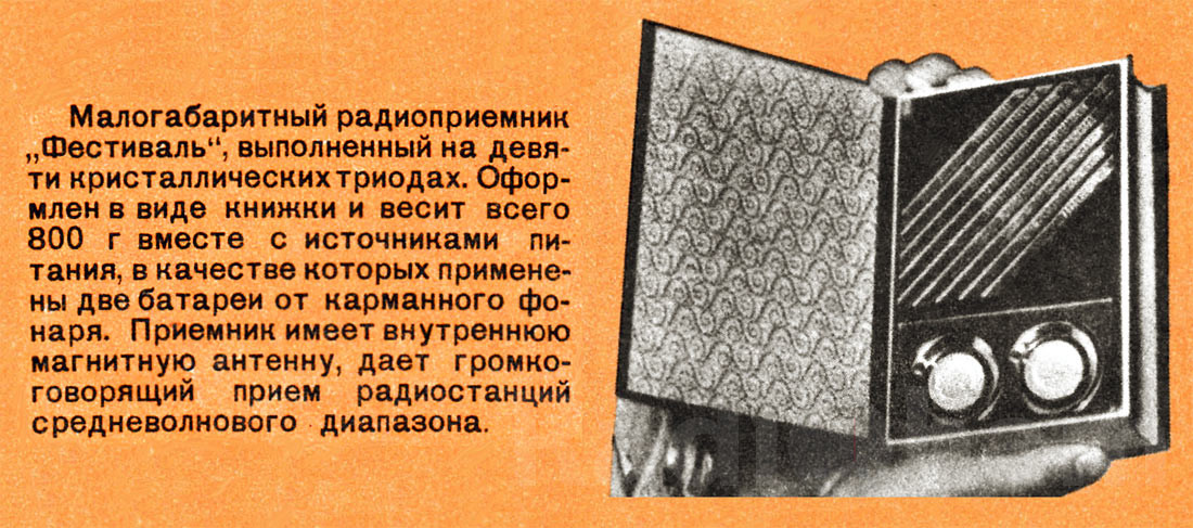

Рекламная брошюра сувенирных радиоприёмников «Фестиваль» и «Воронеж»
Рекламная брошюра сувенирного радиоприёмника «Фестиваль»
