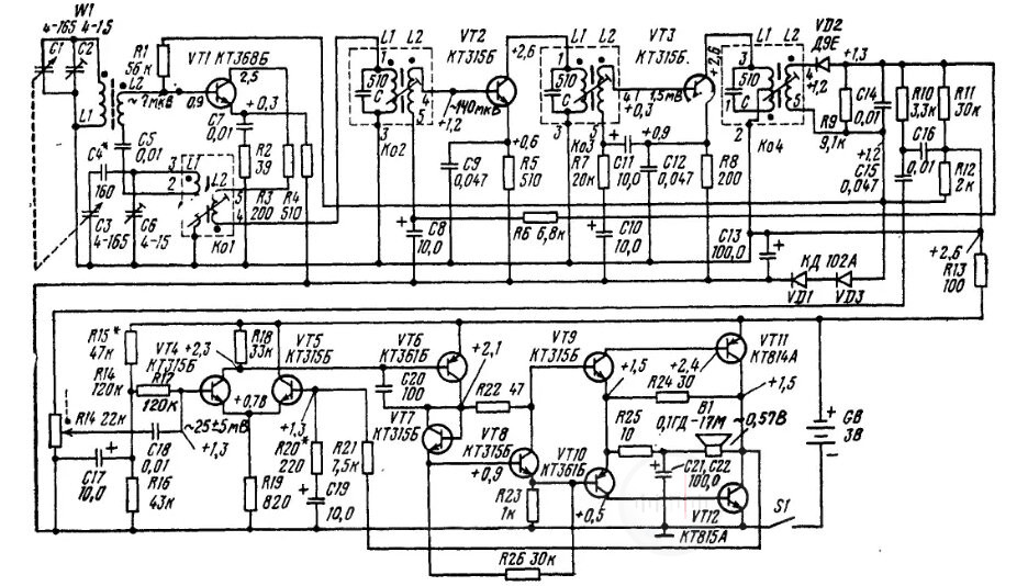

Принципиальная электрическая схема:
Входная цепь приемника выполнена на ферритовом стержне магнитной антенны W1 (рис. 1.135). Входной контур CB L1, C1, C2 связан с базой транзистора VT1 индуктивно (L2).
Рис. 1.135. Принципиальная электрическая схема радиоприемника «Свирель»
Преобразователь частоты собран на транзисторе VT1 по схеме с совмещенным гетеродином. Гетеродин выполнен по индуктивной трехточечной схеме. Напряжения входного контура и гетеродина подаются на базу транзистора VT1. Нагрузкой преобразователя частоты служит контур ПЧ Ко2, настроенный на частоту 465 кГц.
Двухкаскадный УПЧ собран на транзистоpax VT2 и VT3. Нагрузкой транзисторов VT2 и VT3 служат контуры ПЧ (соответственно Ко3 и Ко4). Связь каскадов УПЧ с преобразователем и между собой трансформаторная.
Детектор выполнен на диоде VD2 по простой классической схеме. Нагрузка детектора — переменный резистор R14. Для автоматической регулировки усиления используется постоянная составляющая тока диода детектора, с помощью которой регулируется базовый ток транзистора VT2 первого каскада УПЧ. Для стабилизации режима работы транзисторов VT1 — VT3 по постоянному току в цепи базы применены диоды VD1 и VD3.
Четырехкаскадный УЗЧ выполнен на транзисторах VT4 — VT6, VT9 — VT12 по бестрансформаторной схеме с непосредственной связью между каскадами.
Первый каскад на транзисторах VT4 и VT5 представляет собой дифференциальный усилитель. Второй каскад УЗЧ собран по схеме с ОЭ на транзисторе VT6. На транзисторах VT9 и VT10 выполнен предоконечный каскад. Выходной каскад собран на транзисторах VT11 и VT12 по двухтактной схеме в режиме усиления АВ. Для температурной стабилизации предоконечного и выходного каскадов используются транзисторы VT7 и VT8.
Нагрузкой выходного каскада служит динамическая головка громкоговорителя В1 типа 0,1ГД-17 М с сопротивлением звуковой катушки 8 Ом.
Для обеспечения стабильной работы усилитель ЗЧ охвачен ООС, глубина которой определяется резистором R21 и цепью R20, C19.
Симметрия ограничения выходного сигнала УЗЧ осуществляется подбором сопротивления резистора R15, а необходимая чувствительность — подбором сопротивления резистора R20. Частотная характеристика в области высоких частот корректируется конденсатором C20.

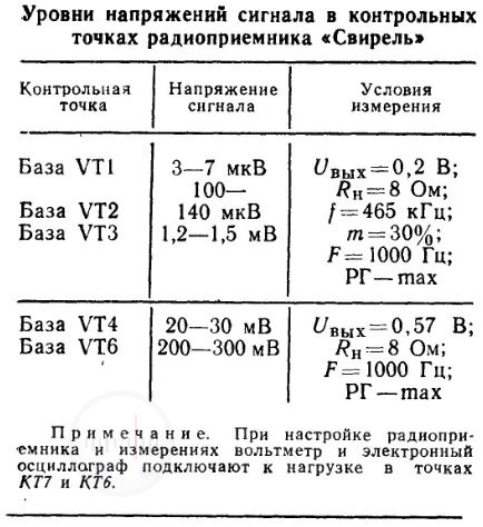

Режимы работы по переменному току транзисторов приведены в табл. 1. 33.
Таблица 1.33 Уровни напряжений сигнала в контрольных точках радиоприемника «Свирель»

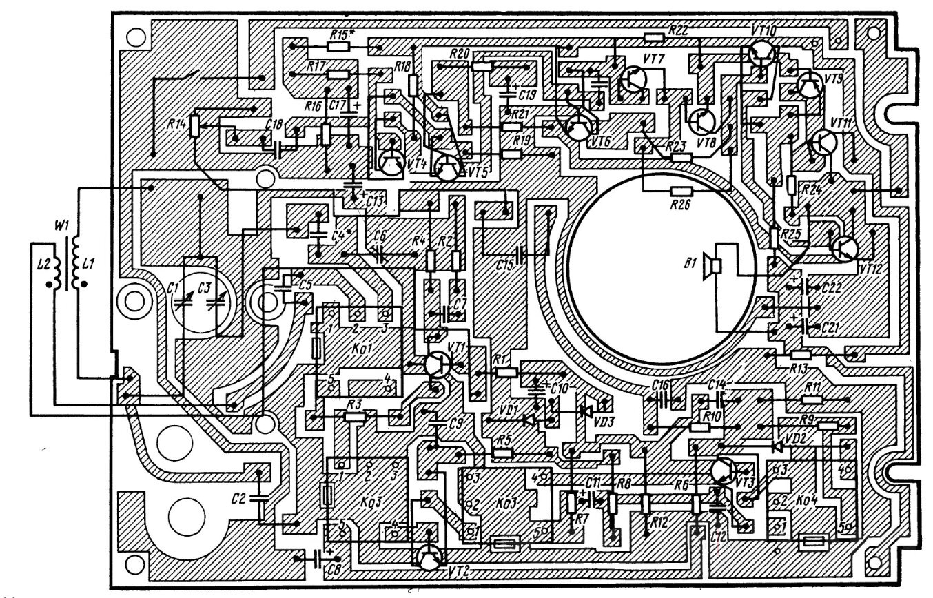

Рис 1.136 Электромонтажная схема печатной платы радиоприемника «Свирель»

килогерц. Внутри корпуса к передней стенке крепится динамическая головка громкоговорителя. Монтаж схемы приемника выполнен на печатной плате, изготовленной из фольгированного пластика. Электромонтажная схема печатной платы приведена на рис. 1.136.

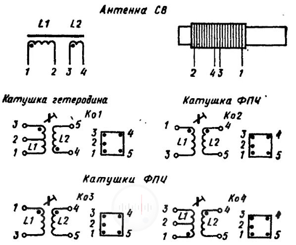

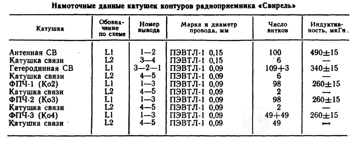

Радиоприемник настраивается на частоту принимаемой станции с помощью двухсекционного блока конденсаторов переменной емкости с твердым диэлектриком типа КПП-2×4 165 пФ. Магнитная антенна выполнена на ферритовом сердечнике марки 400НН диаметром 8 и длиной 63 мм. Катушки контуров гетеродина и ФПЧ намотаны на трехсекционных каркасах. Каждая из катушек помещена в ферритовые чашки марки M1000HM3 размером 6,1х4,0 мм, а затем вместе с контурным конденсатором закрыта алюминиевым экраном. Настраивают катушки резьбовыми подстроечными сердечниками из феррита марки 1000НМЗ размером МЗх8 мм. Намоточные данные катушек контуров приведены в табл. 1.34, а распайка выводов катушек контуров показана на рис. 1.137.
Рис. 1.137. Распайка выводов катушек контуров (вид снизу) радиоприемника «Свирель»
Таблица 1.34 Намоточные данные катушек контуров радиоприемника «Свирель»
