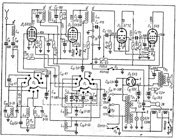

Схема радиолы Рекорд:
Вход приемника рассчитан на подключение любой однопроводной антенны. Заземление шасси радиоприемника недопустимо, так как при подключении к сети на шасси подается сетевое напряжение. Принципиальная схема радиолы приведена на рис. 2.
Рис. 2 Принципиальная схема радиолы «Рекорд»
Между антенным зажимом и шасси включен режекторный фильтр промежуточной частоты, состоящий из катушки L1 и конденсатора C10.
Для предохранения входных цепей от действия высокого напряжения (например, при случайном подключении входа приемника к земле или к сети переменного тока) между антенной и входным контуром включен конденсатор C9.
Связь входного контура с цепью антенны на коротких волнах емкостная, через конденсатор C15, на средних волнах — индуктивная, за счет связи между катушками L4 и L5. На длинных волнах связь с антенной  реостатно-емкостная, через конденсатор и сопротивление R11, включенные непосредственно во входной контур. Включение сопротивления R11 преследует две цели: уменьшить добротность входного контура для получения достаточно широкой полосы пропускания на длинноволновом диапазоне и ослабить действие помех от статических зарядов, наводимых в антенне.
Гетеродин собран по трехточечной схеме с катодной связью.
В анодной цепи преобразователя включен первый трансформатор промежуточной частоты, состоящий из двух катушек, индуктивно связанных между собой. Вследствие того что приемник работает с низкой промежуточной частотой, кривая избирательности контуров промежуточной частоты получается слишком острой, а потому появляются частотные искажения за счет ослабления боковых частот сигнала. Для расширения полосы пропускания этих контуров катушка L9 зашунтирована сопротивлением R3. Eго величина подбирается в пределах от 68 до 510 тыс. ом.
В качестве анодной нагрузки усилителя промежуточной частоты включен второй трансформатор. Вторичный контур этого фильтра является апериодическим. Катушки обоих контуров намотаны на гильзе, надетой на общий сердечник. Электрическая схема детектора и усилителя низкой частоты почти полностью соответствует схеме этого участка в приемнике «Рекорд-47», только в оконечной ступени, вместо лампы 30П1М, применена 6V6.

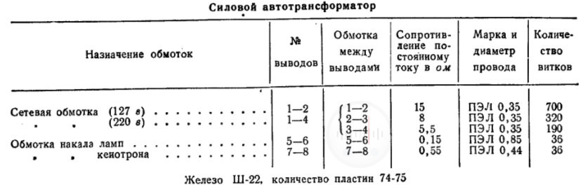

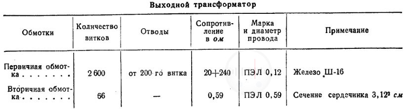

Первичные обмотки автотрансформатора рассчитаны таким образом, что при питании приемника как от 127 в, так и от 220 в, напряжение на выходе выпрямителя составляет около 180 в. Схема фильтра подобна схеме, примененной в приемнике «Рекорд-47». Разница лишь в том, что в радиоле используются электролитические конденсаторы, рассчитанные на рабочее напряжение 300 в, а не на 150 в, как в приемнике. Данные обмоток автотрансформатора приведены в табл. 1. Вследствие замены лампы 30П1М лампой 6V6 выходной трансформатор радиолы существенно отличается от выходного трансформатора приемника «Рекорд-47» (см. таблицу 2).

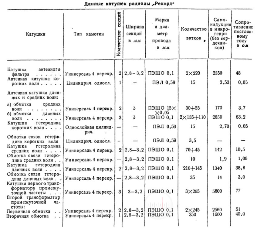

Во вторичную обмотку выходного трансформатора включена звуковая катушка электродинамического громкоговорителя с постоянным магнитом типа 1-ГД-1. Данные катушек приведены в таблице 3. Размер каркасов и размещение обмоток на каркасе приведены в № 6 журнала «Радио» за 1949 год на стр. 25. Режимы всех ламп указаны на принципиальной схеме.

Проигрыватель радиолы состоит из синхронного мотора типа CM-1, применяемого в радиоле «Урал-49», и электромагнитного звукоснимателя типа 3-94, разработанного Всесоюзным научно-исследовательским институтом звукозаписи. Подробное описание этого звукоснимателя дано А. Бектабеговым в № 7 «Радио» за 1949 год. Для срезания шипения иглы катушка звукоснимателя зашунтирована конденсатором С31. Питание мотора осуществляется от сети через обмотку автотрансформатора. Подключение мотора автотрансформатору выполнено таким образом,
что к обмоткам мотора подводится напряжение 127 в — безразлично, питается ли он от сети 127 в или от сети 220 в. Переход от приема радиовещательных станций проигрывания граммофонных пластинок осуществляется с помощью двухполюсного выключателя П3 «мотор-радио», помещенного на верхней панели радиолы. В положении «мотор» обмотки мотора подключаются через автотрансформатор к сети, а катушка звукоснимателя соединяется управляющей сеткой лампы 6Г7 через сопротивление R5. Одновременно происходит разрыв цепи катода лампы 6К9М, что оказывается вполне достаточным для полного устранения помех воспроизведению звукозаписи со стороны сигналов радиостанций, а также индустриальных помех или атмосферных разрядов. При переходе к приему на антенну переключатель П3 переводится в положение «радио». При этом катод лампы 6К9М соединяется с шасси, провод, идущий от катушки звукоснимателя ко входу усилителя низкой частоты, разрывается, а от обмоток мотора отключается сетевое напряжение.
Таблица 1 Силовой автотрансформатор радиолы «Рекорд»
Таблица 2 Выходной трансформатор радиолы «Рекорд»

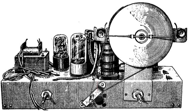

Рис.3 Общий вид шасси и расположение на нем основных узлов радиолы «Рекорд»
Конструкция и монтаж радиолы Рекорд:
Ящик радиолы сконструирован заново. Размеры ящика: 400х280х290 мм. Крепление шасси внутри ящика выполнено с помощью четырех винтов
резиновыми амортизаторами. Шкала — вертикальная, прямоугольная; при работе радиолы она освещается двумя лампочками. Градуировка шкалы выполнена в метрах, кгц и мгц; гарантированная точность градуировки — 4%. Конструкция шасси и монтаж радиолы по сравнению
с приемником «Рекорд-47» подверглись переработке, главным образом в части, включающей усилитель низкой частоты и выпрямитель. Общий вид шасси и расположение на ием основных узлов представлены на рис. 3. В эксплуатации радиола экономичнее, чем приемник «Рекорд», благодаря меньшему потреблению энергии, меньшей стоимости ламп и большей их долговечности.

Таблица 3 Данные катушек радиолы «Рекорд»
