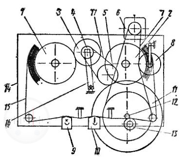

Декоративные шильды и накладка изготовлены из алюминиевого листового проката толщиной 0,5 мм. В нижнем полукорпусе имеется отсек для размещения шести сухих элементов питания типа 343. Описание ЛПМ. Лентопротяжный механизм (рис. 8) магнитофона выполнен по одномоторной кинематической схеме с косвенным приводом ведущего вала. В режиме «Запись-воспроизведение» транспортирование магнитной ленты осуществляется фрикционной парой ведущий вал 12— прижимной ролик 13. Вращение ведущего вала с закрепленным на нем маховиком 11 пере- дается от электродвигателя 6 с помощью пассика 7.
Рис. 8. Кинематическая схема магнитофона «Спутник»:
  1. подающий узел
  2. приемный узел
  3. ролик
  4. шкив
  5. ролик
  6. электродвигатель
  7. пассик
  8. ролик
  9. стирающая магнитная головка
  10. универсальная магнитная головка
  11. маховик
  12. ведущий вал
  13. прижимной ролик
  14. кассета МК
  15. магнитная лента
  16. рычаг
  17. пассик
Подмотка магнитной ленты при этом осуществляется приемным узлом 2, получающим вращение от ролика 8, который находится в постоянном зацеплении с пассиком 7.
Режимы «Перемотка вперед», «Перемотка назад» осуществляются перемещением без фиксации соответственно вправо или влево рычага переключателя рода работ 16.
В режиме «Перемотка вперед» вращение маховика 11 через ролик 5 с резиновым ободом, пассик 17 квадратного сечения и шкив 4 передается приемному узлу 2 через ролик 3 диаметром 16 мм, закрепленный на оси шкива 4.
В режиме «Перемотка назад» осуществляется реверс электродвигателя 6. Вращение подающему узлу 1 передается по вышеуказанной кинематической схеме, но при этом ролик 3 рычагом переключателя рода работ 16 вводится в зацепление с диском подающего узла 1.
Конструкция привода механизма перемоток обеспечивает раздельное включение режимов «Перемотка вперед» и «Перемотка назад». Натяжение магнитной ленты в режиме «Рабочий ход» осуществляется путем поджатия подвижного ролика 3 к диску подающего узла 1. Ролик 3 выполняет роль подтормаживающего устройства.
Включение режима «Запись» производится одновременным нажатием кнопки Запись и установкой переключателя рода работ в режим «Рабочий ход».
Универсальная магнитная головка 10 имеет регулировку только по наклону рабочего зазора в плоскости ленты, для чего в верхнем полукорпусе предусмотрено специальное отверстие.

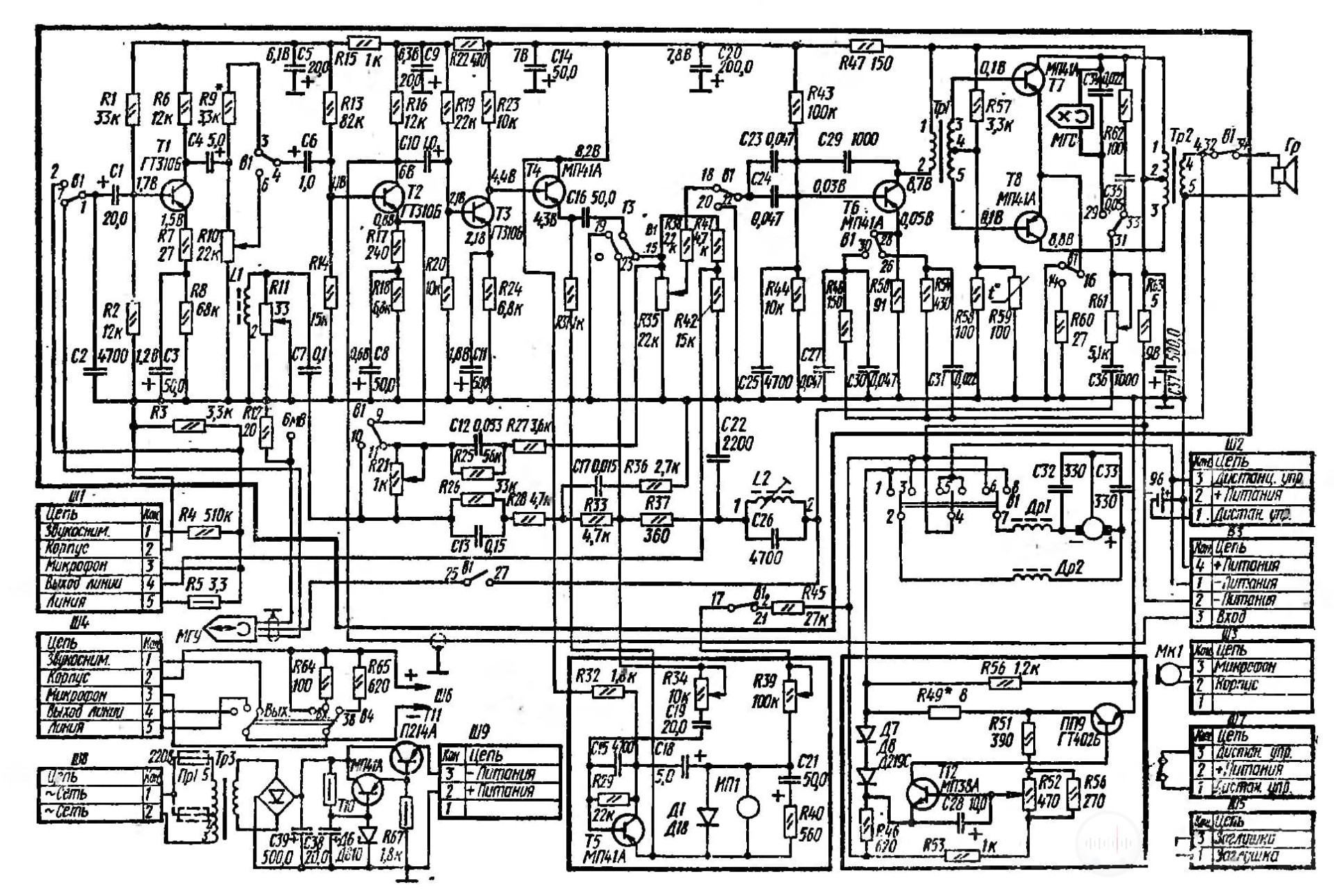

Принципиальная схема кассетного магнитофона Спутник:
Принципиальная схема магнитофона собрана на полупроводниковых приборах и функционально состоит из универсального усилителя, индикатора уровня записи, усилителя мощности, устройства стабилизации скорости вращения двигателя. Усилитель мощности в режиме «Запись» выполняет роль генератора стирания и подмагничивания.
Рис.9. Принципиальная схема магнитофона «Спутник»
Универсальный усилитель собран на транзисторах Т1, Т2, ТЗ типа ГТ 310Б и Т4 типа МП41А. Регулировка уровня записи осуществляется потенциометром R10, включенным между первым и вторым каскадами усилителя. Регулятор уровня громкости R35 расположен на выходе универсального усилителя перед усилителем мощности. В эмиттере второго каскада на транзисторе Т2 включены цепи коррекции АЧХ усилителя при записи и воспроизведении, которые переключаются переключателем В1 в зависимости от режима работы магнитофона.
Усилитель мощности собран на трех транзисторах Т6, Т7, Т8 типа МП41А по двухтактной схеме с согласую- щим и выходным трансформаторами Тр1 и Тр2. Резистор R59 стабилизирует температурный режим усилителя.
Усилитель через трансформатор Тр2 нагружен на динамическую головку типа 0,25 ГД-10. Транзистор Т6 первого каскада усилителя для получения максимального коэффициента усиления по напряжению включен по схеме с общим эмиттером.
В режиме «Запись» усилитель мощности перестраивается путем замыкания контактов 14—16 и 29—31 с помощью переключателя В1, образуя схему генератора стирания и подмагничивания. Переменный резистор R61 регулирует величину тока подмагничивания в режиме «Запись». Заградительный фильтр L2, С26 предназначен для ослабления влияния высокочастотного сигнала генератора на работу универсального усилителя. Настройка этого фильтра производится подстройкой индуктивности катушки L2 по максимальному напряжению на резисторе R12.
Индикатор уровня записи состоит из выпрямителя, фильтра на транзисторе Т5 типа МП41А и диоде Д1 типа Д18 и измерительного прибора ИП1 типа М478. Настройка чувствительности индикатора в режиме «Запись» осуществляется переменным резистором R34. Резистором R39 устанавливается чувствительность индикатора в режиме воспроизведения, когда он используется для контроля напряжения питания магнитофона.
Схема стабилизатора скорости вращения двигателя собрана на транзисторах T9 типа ГТ402 и Т12 типа МП38А и двух диодах типа Д219С по принципу компенсации разбаланса моста, образованного элементами схемы стабилизатора и обмотками двигателя. Мост балансируется путем подбора номинала резистора R49. Скорость вращения двигателя регулируется переменным резистором R52.
Электрическая часть магнитофона собрана на трех печатных платах: плате индикатора, плате стабилизатора скорости вращения двигателя и общей плате усилителей.
Питание осуществляется от батареи сухих элементов типа 343 или от сети через специальный шнур от унифицированной сетевой приставки — выпрямителя типа БП9/2, содержащего стабилизатор напряжения на транзисторах Т10 типа МП41А и Т11 типа П214А.
Основные узлы. Электродвигатель типа МД-0.35-9А— постоянного тока, работает от источника напряжением 9В, имеет номинальную угловую скорость 2000 об./мин. мощность на валу 0.102 Вт, КПД 20%, номинальную нагрузку 5 Гсм.
Универсальная магнитная головка УГ-9 имеет параметры: индуктивность 35—80 мГ, ЭДС 0,47 мВ, ток записи 0,3 мА, ток подмагничивания 0,7—1,5 мА. Стирающая магнитная головка СГ-9 имеет параметры: индуктивность 0.3 мГ ± 15%, ток, обеспечивающий стирание записи до уровня —65 дБ, 80 мА, частота тока стирания 50 ±5 кГц.
Трансформатор Тp1 содержит: 2100 витков первичной обмотки (провод ПЭВ 1, 0 0,1 мм), индуктивность 3,1 Г, сопротивление 185 Ом±20%; 2X600 витков вторичной обмотки (провод ПЭВ-1,  0,05 мм), индуктивность 2х255 мГ, сопротивление 280 Ом ±20%.
Трансформатор выходной Тр2 содержит: 2X250 витков первичной обмотки (провод ПЭВ-1, 0,14 мм), индуктивность 2X38 мГ, сопротивление 10 Ом ±15%. 100 витков вторичной обмотки (провод ПЭВ-1,  0,4 мм), индуктивность 6 мГ, сопротивление 0,6 Ом± ±15%.
Трансформатор силовой ТрЗ содержит: 1810+1330 витков первичной обмотки (провод ПЭВ-1, 0,1 мм), сопротивление (320+330) Ом, 256 витков вторичной обмотки (провод ПЭВ-1,  0,25 мм), сопротивление 10 Ом±15%.
Катушка фильтра L2 содержит: 440 витков (провод ПЭВ-2, 0 0,1 мм), индуктивность 4,5 мГ, сопротивление 19 Ом ± 1,5%. Катушка коррекции L1 имеет те же параметры, что и L2.
