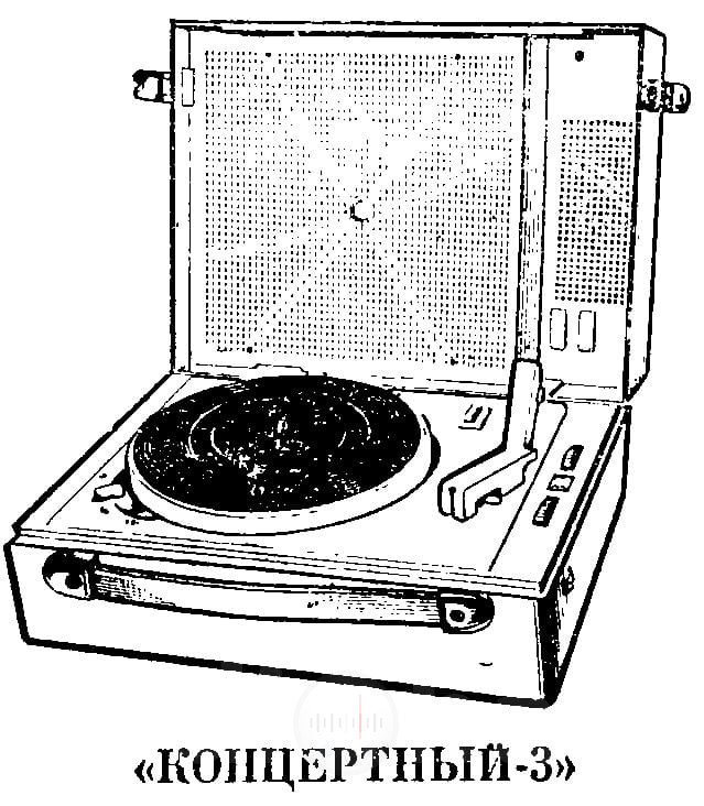

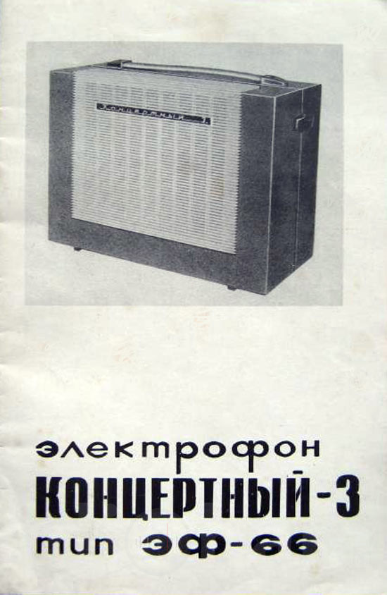

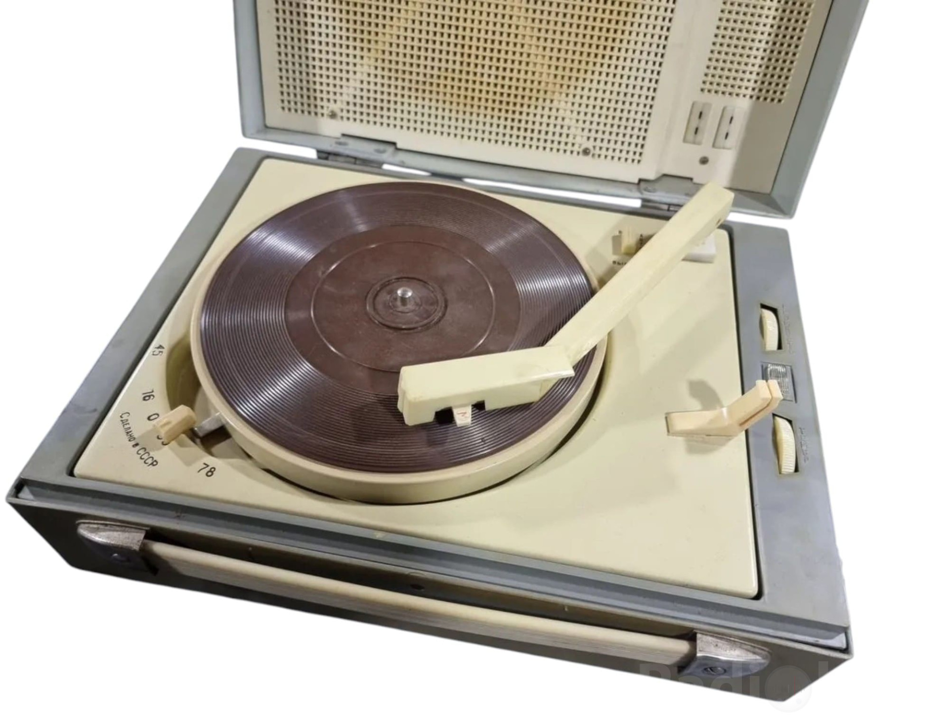

📖История и описание электрофона Концертный 3:
Электрофон сетевой транзисторный «Концертный-3» с 1967 года выпускал Московский опытный завод ВНИИ «Электропривод» и Московский завод «Агрегат». «Концертный-З» — электрофон настольного исполнения с питанием от сети переменного тока, предназначенный для воспроизведения долгоиграющих и обычных грампластинок на внутренние громкоговорители. Электрофон представляет собой переносную конструкцию, основные узлы которой: механизм вращения диска, усилитель низкой частоты на полупроводниковых приборах, расположенный
в основании пластмассового футляра, два динамических громкоговорителя в верхней (съемной) крышке футляра. Также электрофон выпускался в голубой и красной расцветке.

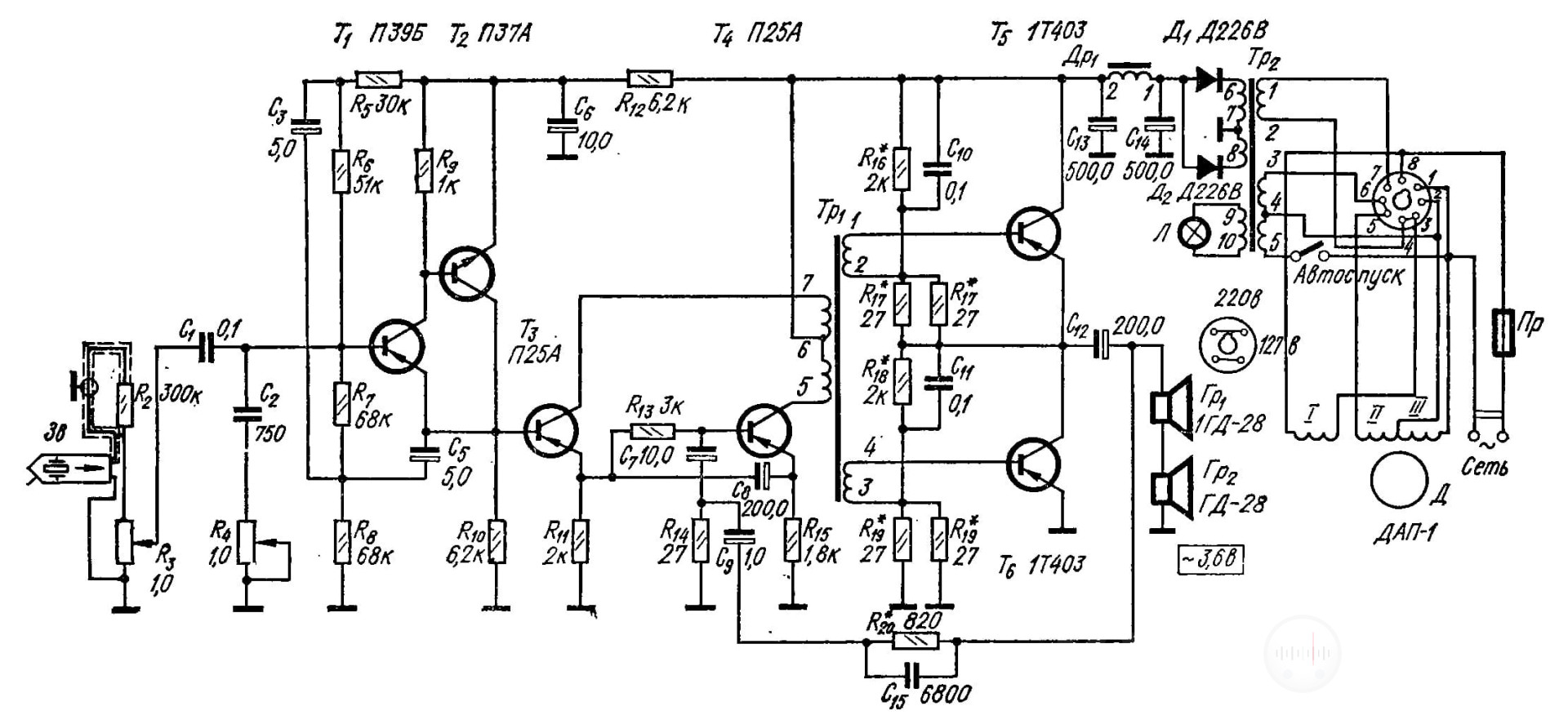

Принципиальная электрическая схема электрофона Концертный 3:
Звукосниматель Зв включен в цепь последовательно соединенных резисторов и R3, общее сопротивление которых обеспечивает согласование входа усилителя с сопротивлением звукоснимателя (рис. 1). Переменный резистор R3, включенный по схеме потенциометра, является регулятором громкости. Напряжение сигнала через разделительный конденсатор С3 подается на базу транзистора Т1 первого каскада усилителя напряжения. В цепь базы T1 включен частотнозависимый делитель напряжения R4С2R7R8, образующий схему регулировки тембра в области высоких частот. Первый и второй каскады усилителя выполнены по схеме с непосредственной связью на транзисторах Т1 и Т2 с различной проводимостью. Коллекторный ток Т2 создает падение напряжения на резисторе R10 в цепи эмиттера Т1, поэтому в каскадах возникает глубокая отрицательная связь по постоянному току, которая обеспечивает высокую температурную стабильность режима работы входных каскадов усилителя при весьма высоком входном (больше 100 ком) н низком выходном сопротивлениях (менее 1 ком). Фазоинверсный каскад выполнен на транзисторах Т3 и Т4 с трансформаторной нагрузкой в цепи коллекторов. Оконечный каскад (усилитель мощности) выполнен по двухтактной схеме с бестрансформаторным выходом на транзисторах одинаковой проводимости Т5 и Т8. Для уменьшения нелинейных искажений в выходном каскаде применен режим усиления класса АВ. Нагрузка подключается к выходному каскаду через переходной конденсатор С12. Последние два каскада усилителя охвачены частотнозависимой отрицательной обратной связью (R20, С15). Режим работы транзисторов устанавливается подбором резисторов R16— R19. При замене транзисторы 1Т403 необходимо подбирать по коэффициенту усиления B, который при указанных на схеме номинальных значениях резисторов равен 30; желательно, чтобы коэффициенты усиления по току транзисторов Т5 и Т6 были равны или отличались друг от друга не более чем на 15%. Выпрямитель электрофона собран по двухполупериодной схеме на диодах Д1 и Д2 с П-образным индуктивно-емкостным фильтром на выходе C16C13 Др1C14C17.
Рис. 1. Принципиальная электрическая схема электрофона «Концертный-3»
