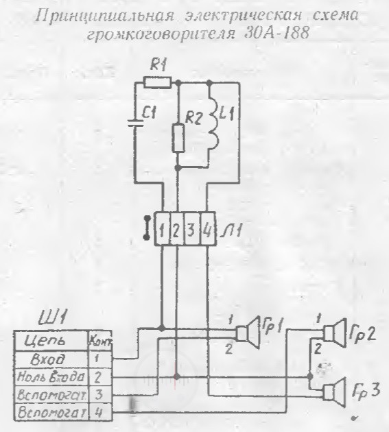

Двухполосный громкоговоритель 30А-188 выполнен в виде деревянного ящика-фазоинвертора.
В качестве низкочастотного звена применены две головки 4А 32 2, в качестве высокочастотного звена головка 1A-22 с рупором. Низкочастотные головки, высокочастотная головка с рупором и две трубы фазоинверторов укреплены на передней стенке корпуса громкоговорителя.
Ограничительный фильтр смонтирован на шасси укреплен внутри корпуса громкоговорителя.
Для доступа к головкам и ограничительному фильтру задняя стенка громкоговорителя выполнена съемной и крепится на винтах.
Для перемещения громкоговорителя предусмотрены роликовые катки, а для переноски — специальные ручки. Головки громкоговорителя защищены от внешних повреждений металлической крышкой, закрывающей переднюю стенку корпуса.
Принципиальная электрическая схема громкоговорителя «30А-188» пассивная акустическая система.
