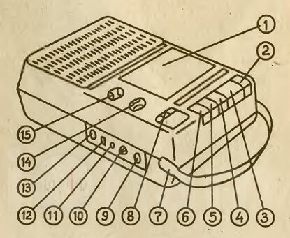

В магнитофоне имеются: регулятор громкости и регулятор тембра по высшим частотам, регулятор скорости движения магнитной ленты, гнездо для подключения наушников типа ТМ-4, гнездо для подключения внешних устройств и шнура дистанционного управления.
Суммарное время работы магнитофона от одного комплекта элементов типа А343 не менее 10 часов.
Внешний вид, расположение и назначение элементов управления и гнезд для внешних электрических соединений показано на рис. 1

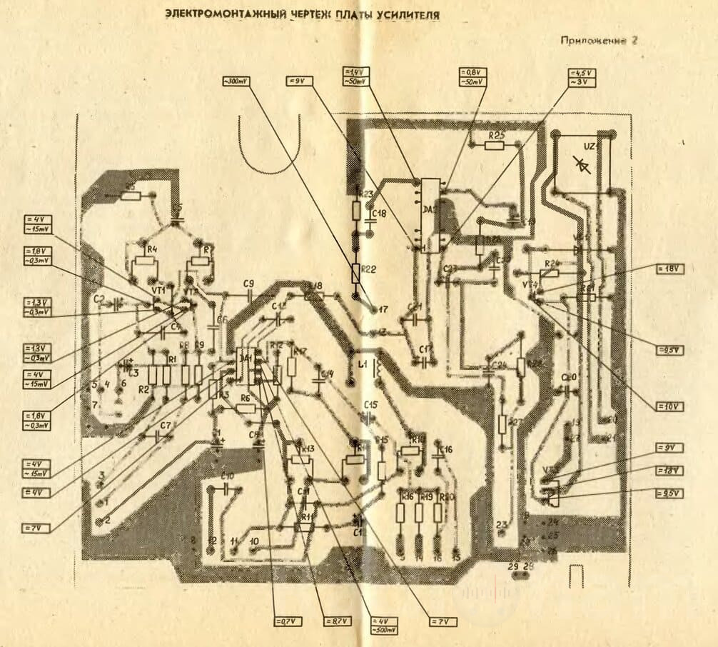

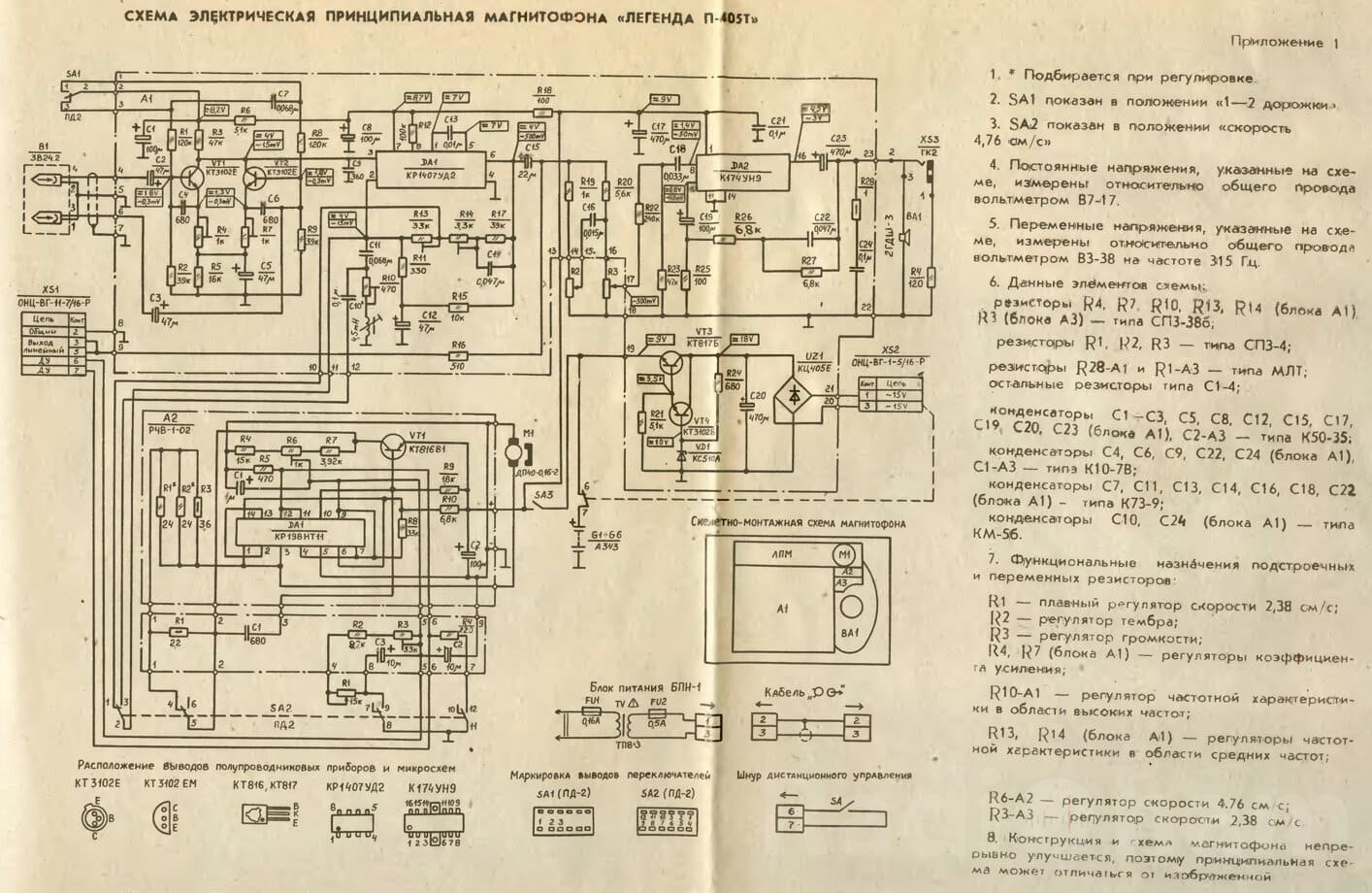

Схема электрическая принципиальная магнитофона и электромонтажный чертеж платы усилителя приведены в приложениях 1 и 2.

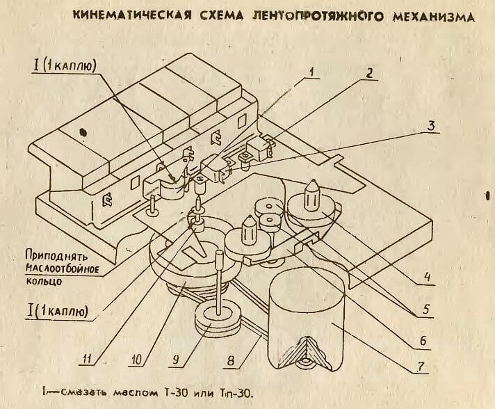

Кинематическая схема лентопротяжного механизма (ЛПМ) приведена в приложении 3
1-Ролик прижимной
2-Держатель
3-Головка магнитная
4-Подкассетник
5-Ролик перемотки
6-Планка тормоза
7-Электродвигатель
8-Пассик
9-Ролик подмотки
10-Вал (с маховиком)
11-Подшипник
