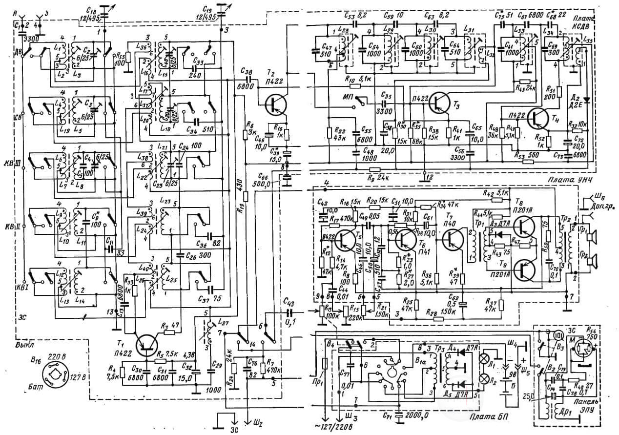

Принципиальная схема:
Принципиальная схема транзисторного радиоприемника «Эфир-67» Переключатель диапазонов установлен в положение ДВ.

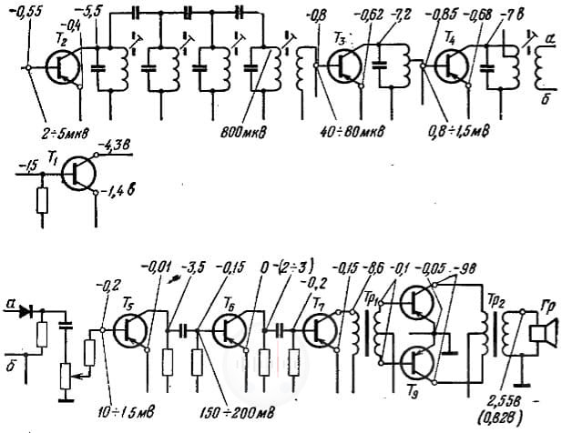

Радиола «Эфир-67» разработана на базе радиолы «Эфир-М» выпуска 1966 г. Особенностью принципиальной схемы радиолы «Эфир-67» является что в ней предусмотрена работа в режиме «Местный прием», при котором фильтр сосредоточенной селекции (ФСС) замыкается накоротко, что значительно расширяет полосу пропускания приемника по промежуточной частоте. Режимы работы транзисторов указаны на рис. 1.35.
Рис. 1.35. Режимы работы транзисторов по постоянному току и уровни напряжения сигнала в тракте усиления радиолы «Эфир-67» и приемника
«Родина-68».

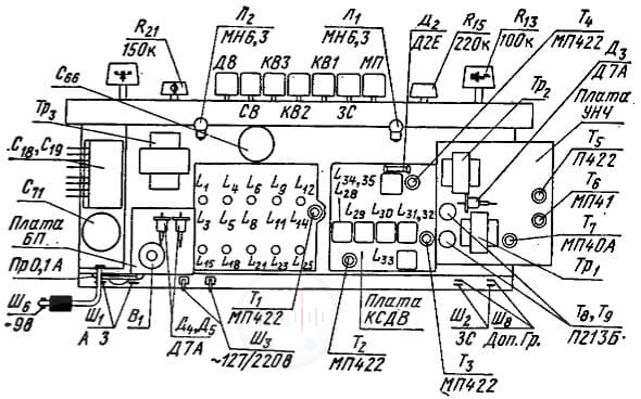

На шасси радиолы установлены клавишный переключатель диапазонов, блок КПЕ, печатные платы. Расположение узлов и деталей на шасси радиолы показано на рис. 1.36.
Монтаж радиолы выполнен на трех печатных платах: КСДВ, УНЧ, блока питания (рис. 1.37). Катушки индуктивности входных цепей ДВ и СВ намотаны на полистирольных секционированных каркасах, в двух верхних секциях которых расположены антенные катушки, а в двух нижних — катушки входных контуров.
Рис. 1.37. Схема расположения узлов и деталей на печатной плате выпрямителя радиолы «Эфир-67».

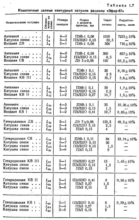

Намоточные данные катушек индуктивности приведены в табл. 1.7.

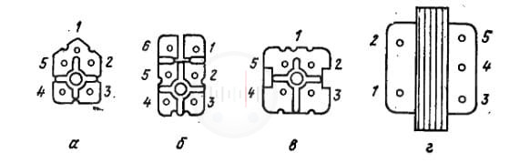

Трансформаторы усилителя НЧ Тр1 и Трг по конструкции однотипны, сердечники их собраны из пластин электротехнической стали Э310 типа Ш9, толщина набора 13 мм. Сердечник силового трансформатора собран из пластин электротехнической стали 3310 типа Ш16, толщина набора 24 мм. Расположение выводов катушек контуров и трансформаторов НЧ показано на рис. 1.38.
Рис. 1.38. Распайка выводов катушек контуров (вид снизу) входных (а), гетеродинных (б), ФПЧ и ФСС (в) и трансформаторов НЧ (г) радиолы
«Эфир-67».
