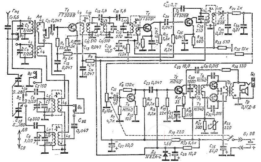

Принципиальная электрическая схема:
Приемники «Кварц-403», «Кварц-404» и «Кварц-405» разработаны на базе приемника «Кварц-401» и отличаются от последнего внешним оформлением и незначительными изменениями в конструкции и схеме (рис. 146):
  1. Изменен тип громкоговорителя вместо 0,1ГД-6 с сопротивлением звуковой катушки 10 Ом применен 0,25ГД-10 с сопротивлением звуковой катушки 8 Ом;
  2. Для повышения стабильности параметров при серийном производстве изменены номиналы некоторых элементов и намоточные данные.

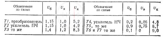

    Режимы работы транзисторов приемников приведены в табл. 76
Принципиальная схема радиоприемников «Кварц-403»  «Кварц-404»  «Кварц-405»
Таблица 76 Режимы работы транзисторов приемников «Кварц-403», «Кварц-404» и «Кварц-405» по постоянному току, В
Примечание. Напряжения измерены относительно плюса (+) источника питания при отсутствии сигнала на входе приемника и неработающем гетеродине.

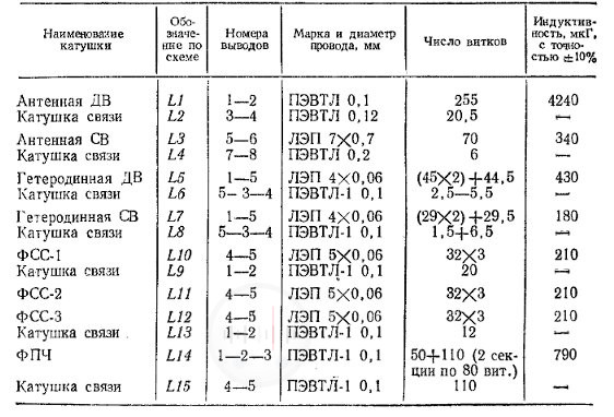

Корпуса приемников выполнены из ударопрочного полистирола и отделаны металлическими накладками. Задняя стенка съемная и прикрепляется к корпусу двумя винтами. В ней имеется отсек для батареи питания. Все органы управления: ручки настройки, регулятора громкости с выключателем питания расположены на верхней, лицевой и правой боковой панелях. Переключатель диапазонов установлен на задней стенке. У «Кварца-403» шкала размещена на верхней панели, а у других моделей — на лицевой. Монтаж приемников выполнен на печатной плате, изготовленной из фольгированного гетинакса (рис. 147-150). Настройка приемника осуществляется блоком КПЕ типа КП4-5 емкостью 5...280 пФ. Магнитные антенны выполнены на ферритовых стержнях марки 400НН длиной 160 и диаметром 8 мм, на которых размещены катушки входных контуров. Конструкции контуров ФСС, ФПЧ и гетеродина трансформаторов НЧ такие же, как у приемника «Кварц-402». Намоточные данные катушек приведены в табл. 78, а трансформаторов Тр1 и Тр2 — в табл. 103, 104. Распайка выводов катушек контуров и трансформаторов НЧ показана на рис. 151. Кинематические схемы верньерных устройств приемников изображены на рис, 152.

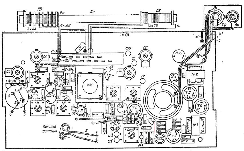

Рис. 147. Схема расположения узлов и деталей на печатной плате радиоприемника «Кварц-403» и «Кварц-405»

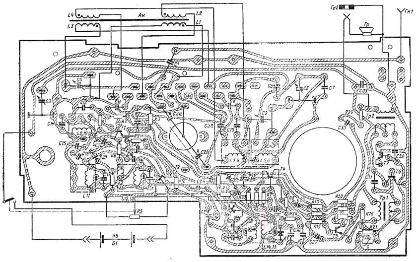

Электромонтажная схема радиоприемников «Кварц-403» и «Кварц-405»

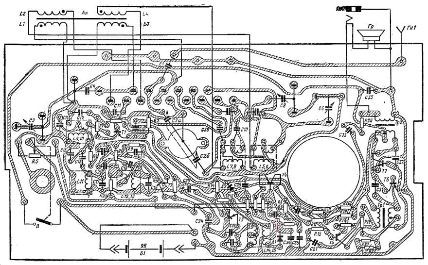

Электромонтажная схема радиоприемника «Кварц-404»

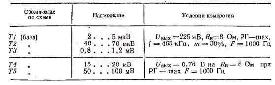

Таблица 77 Уровни напряжений сигнала в контрольных точках Приемников «Кварц-403», «Кварц-404», «Кварц-405»
Примечание. Напряжение гетеродина на эмиттере транзистора T1 в диапазоне ДВ 90...130, СВ 80...120 мВ.
Таблица 78 Намоточные данные катушек контуров приемников «Кварц-403», «Кварц-404», «Кварц-405»
