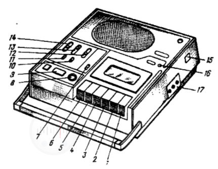

Рис 3.23. Расположение и функциональное назначение элементов управления магнитофона «Русь-205»:
  1. клавиша «Временный останов ленты»
  2. клавиша «Перемотка вперед»
  3. клавиша «Воспроизведение»
  4. клавиша «Останов»
  5. клавиша «Перемотка назад»
  6. клавиша «Запись»
  7. движок «Подъем кассеты»
  8. регулятор уровня записи и включения АРУЗ
  9. стрелочный индикатор
  10. тумблер переключения скорости;
  11. тумблер включения системы шумопонижения
  12. регулятор тембра по высшим частотам
  13. регулятор тембра по низшим частотам
  14. регулятор громкости
  15. розетка для подключения сетевого питания
  16. индикатор расхода ленты
  17. розетки входов и линейного выхода

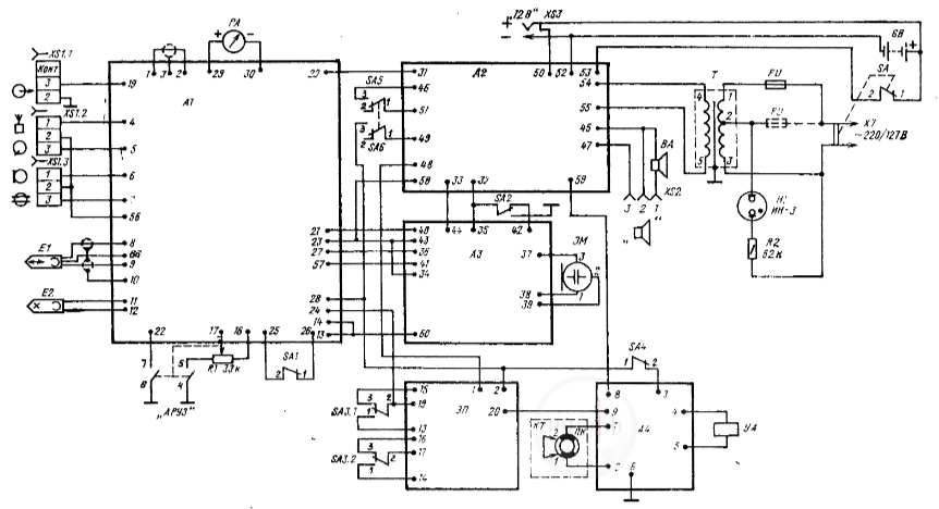

Электрическая часть магнитофона:

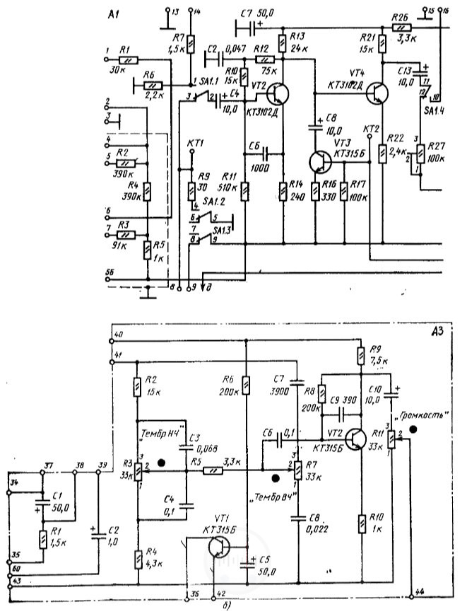

Электрическая часть магнитофона «Русь-205» (рис. 3.24) состоит из универсального усилителя, темброблока, усилителя мощности, генератора тока стирания и подмагничивания, устройства индикации уровня записи, устройства автоматической регулировки уровня записи, системы шумопонижения, автостопа, блока питания и электропривода. Универсальный усилитель (рис. 3.25, а) расположен на плате и состоит из вход-
ного делителя на резисторах R1-R7 и трех каскадов усиления. Первые два каскада усилителя выполнены на транзисторах VT2, VT4 с гальванической связью. Резисторы R14, R22 обеспечивают стабильность режимов и параметров каскадов усиления. Конденсатор в цепи частотно-зависимой ООС улучшает согласование входного сопротивления УУ с выходным сопротивлением магнитной головки в рабочем диапазоне частот. Необходимый уровень воспроизведения устанавливается подстроечным резистором R27. Уровень записи регулируется потенциометром R1 магнитофона (см. рис. 3.24), включенным между предварительным и выходным каскадами УУ. Выходной каскад УУ выполнен на интегральной микросхеме А1.1. Коррекция сигналов в области нижних и средних частот рабочего диапазона осуществляется элементами R41,
R42, С28, в области верхних частот элементами L2, С33. Уровень коррекции регулируется подстроечным резистором R53. Предыскажения сигналов в области нижних и средних частот рабочего диапазона обеспечиваются элементами R48, R51, C32.
Рис 3.24. Принципиальная схема кассетного магнитофона «Русь-205»

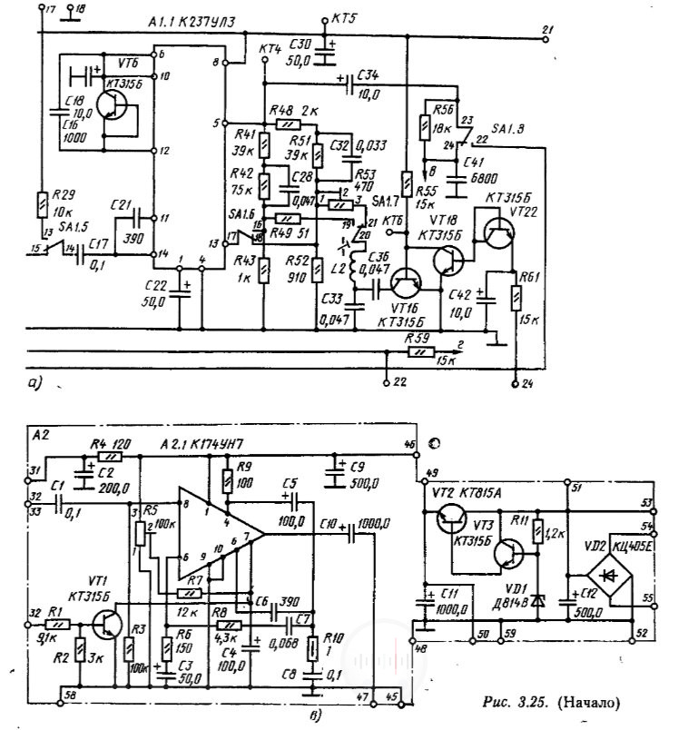

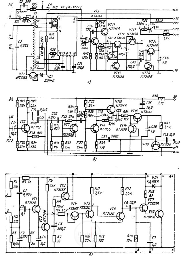

Рис. 3.25. Электрические принципиальные схемы универсального усилителя (а), темброблока (б), усилителя мощности и стабилизатора (в), генератора тока стирания и подмагничивания (г), системы шумопонижения (д), устройства индикации, устройства автоматического регулирования уровня записи (е) магнитофона «Русь-205»
Необходимый уровень предыскажения и коррекции в области верхних частот рабочего диапазона при скорости магнитной ленты 2,38 см/с достигается включением конденсатора С36 параллельно конденсатору C33 через транзисторный ключ VT16. Транзисторный ключ управляется командой от коммутатора электродвигателя А3.1 через транзисторы VT18, VT22.
Темброблок (рис. 3.25. б) расположен на печатной плате А3 и состоит из регуляторов тембра по верхним (R7) и нижним (R3) частотам рабочего диапазона и регулятора громкости R11. Между регуляторами тембра и громкости установлен согласующий каскад на транзисторе VT2.
Усилитель мощности (рис. 3.25, в) расположен на печатной плате А2 и выполнен на интегральной микросхеме А2.1. Резисторы R6, R8 в цепи ООС обеспечивают стабильность коэффициента усиления УМ. Элементы С6, C8, R10 исключают возможность самовозбуждения УМ на верхних частотах рабочего диапазона. Транзисторный ключ на транзисторе VT1 блокирует УМ в режиме записи от электретного микрофона. Усилитель мощности нагружен на динамическую головку В.А. Рабочая точка УМ устанавливается подстроечным резистором R5.
Генератор тока стирания и подмагничивания (рис. 3.25, г) расположен на плате A1 и выполнен на микросхеме А1.2 и трансформаторе Т1. Стабилизация рабочих режимов ГСП обеспечивается стабилитроном VD1 и транзисторов VT1. Частота генерации (около 60 кГц) определяется параметрами конденсатора С3, магнитной головки E2 и трансформатора T1. Генератор должен обеспечивать ток стирания в магнитной головке Е2 не менее 80 мА. Нестабильность выходного напряжения ГСП не должна быть более 10 при изменении напряжения питания магнитофона от 6 до 12 В. Ток подмагничивания устанавливается подстроечным резистором R8. Заграждающий фильтр L1C5 защищает цепи усилителей от
напряжения ГСП.
Устройство индикации уровня записи (рис. 3.25, г) расположено на плате A1 и выполнено на транзисторах VT9, VT11, VT20, VT21 и стрелочном приборе РА. Ток индикации устанавливается подстроечным резистором R50. Стрелочный прибор PA используется также для индикации напряжений питания магнитофона в режиме воспроизведения. Установка стрелочного прибора в зависимости от напряжения питания обеспечивается подстроечным резистором R58.
Устройство автоматического регулирования уровня записи (рис. 3.25, д, г) расположено на плате и выполнено на транзисторах
VT3, VT9, VT11, VT13, VT17. Устройство АРУЗ содержит усилитель (VT9, VT11), общий с устройством индикации уровня записи, выпрямитель (VT12, VT13), фильтр на элементах VT17, C37, C39 и регулирующий транзистор VT3 в цепи нагрузки первого каскада УУ. Устройство АРУЗ обеспечивает изменение выходного сигнала УУ не более чем на 2 дБ при изменении входного сигнала на 20 дБ. Порог уровня регулирования устройства устанавливается подстроечным резистором R38.
Система шумопонижения (рис. 3.25, д) расположена на плате и содержит фазоинвертор с фазосдвигающей цепью, выполненный на элементах VT5, C14, R28; активный RC-фильтр на транзисторе VT7 и элементах R30, R31, C20, C15; согласующий каскад на транзисторах VT8, VT10; выпрямитель на транзисторах VT14, VT15; управляемый делитель на элементах VT19, R23. Система шумопонижения обеспечивает понижение составляющих воспроизводимых сигналов по частоте более 3-4 кГц и по уровню менее 2-4 мВ.
Устройство автостопа содержит электромеханический формирователь управляющих импульсов и состоит из датчика прерывателя ПК, расположенного на приемном узле ЛПМ, электромагнита УА (см. рис. 3.24) и платы управления А4 (рис. 3.25, е). Плата управления содержит усилитель на транзисторах VT1, VT2, триггер на транзисторах VT5, VT6, ключ на транзисторах VT7, VT8. Транзисторный ключ на VT3 обеспечивает
надежное срабатывание автостопа при скорости магнитной ленты 2,38 см/с путем подачи положительного напряжения на плату управления электродвигателем, отключая при этом устройство стабилизации скорости. Это увеличивает скорость электродвигателя в период срабатывания автостопа.
Блок питания магнитофона (рис. 3. 24) содержит силовой трансформатор Т выпрямитель и стабилизаторы напряжения, выпрямитель напряжения 12 В выполнен на диодном мосте VD2, стабилизатор напряжения 12 В на составном транзисторе VT2, VT3 и стабилитроне VD1. Выпрямитель и стабилизатор напряжения расположены на печатной плате А2. Стабилизация напряжения питания УУ и устройства индикации уровня записи обеспечивается стабилизатором микросхемы A1.2. Питается магнитофон в автономном режиме от комплекта элементов типа 373. Электропривод магнитофона выполнен на электродвигателе тнпа БДС-0,14М с платой коммутатора А6.
Магнитофон работает следующим образом (рис. 3.24). В режиме записи сигналы поступают на одну из розеток XS1.2, XS1.3 в зависимости от вида источника сигналов и далее на входной делитель УУ. Сигналы на вход УУ могут также поступать от встроенного электретного микрофона ВМ.
При этом микрофон подключен ко входу УУ в режиме записи с помощью переключателя SA2 при отсутствии во входных разъемах соединительных шнуров для подключения источников сигналов. Одновременно через контакты переключателей SA2, SA1.9 и транзистор VT1 темброблока на вход УМ поступает команда блокировки для исключения акустической ПОС между микрофоном и громкоговорителем. С выхода УУ сигналы поступают на магнитную головку через переключатель SA1.8, на которую подается ток подмагничивания. Через конденсатор С9 сигналы поступают также на устройство АРУЗ, УЧ и на СШП. С выхода СШП сигналы подаются на темброблок и на УМ. Устройство АРУЗ включается контактами переключателя переменного резистора R1 магнитофона.
В режиме воспроизведения магнитная головка Е1 подключается по входу УУ контактами переключателя SA1. С выхода УУ сигналы поступают через СШП, темброблок и УМ на громкоговоритель магнитофона. Переключатель SA1 магнитофона обеспечивает отключение СШП. Переключатель SA1 платы А1 обеспечивает переключение режимов запись — воспроизведение и имеет девять контактных групп: SA1.1 подключает вход УУ к входному делителю в режиме записи или к магнитной головке E1 в режиме воспроизведения; SA1.2, SA1.3 — Maгнитную головку ко входу УУ в режиме воспроизведения; SA1.4, SA1.5 — регулятор уровня записи R1 к УУ; SA1.6 (SA1.7) - корректирующие цепи нижних (верхних) частот рабочего диапазона в режимах записи и воспроизведения; SA1.8 — УИ и магнитной головки к выходу УУ в режиме записи; SA1.9 — отключение ГСП и подключение стрелочного прибора РА к источнику напряжения питания в режиме воспроизведения.

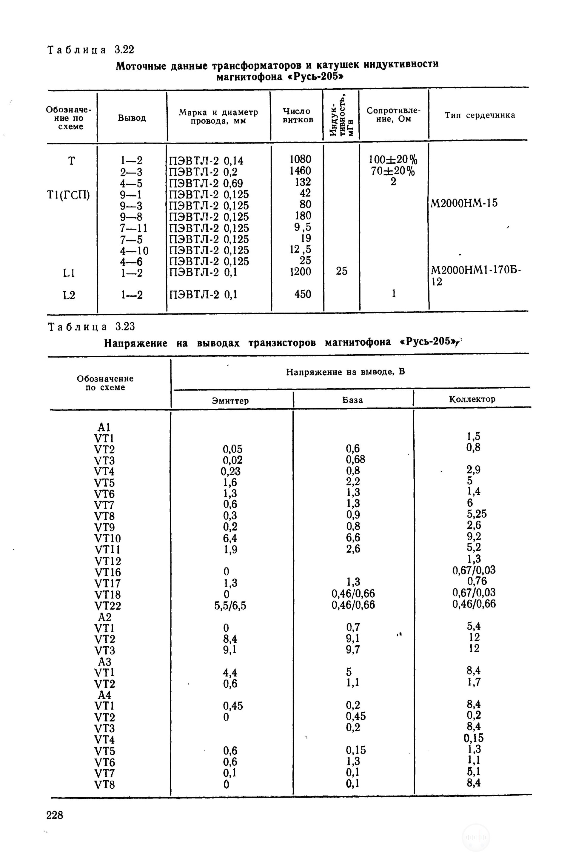

Таблица 3.22 Моточные данные трансформаторов и катушек индуктивности магнитофона «Русь-205»
Таблица 3.23 Напряжение на выводах транзисторов магнитофона «Русь-205»

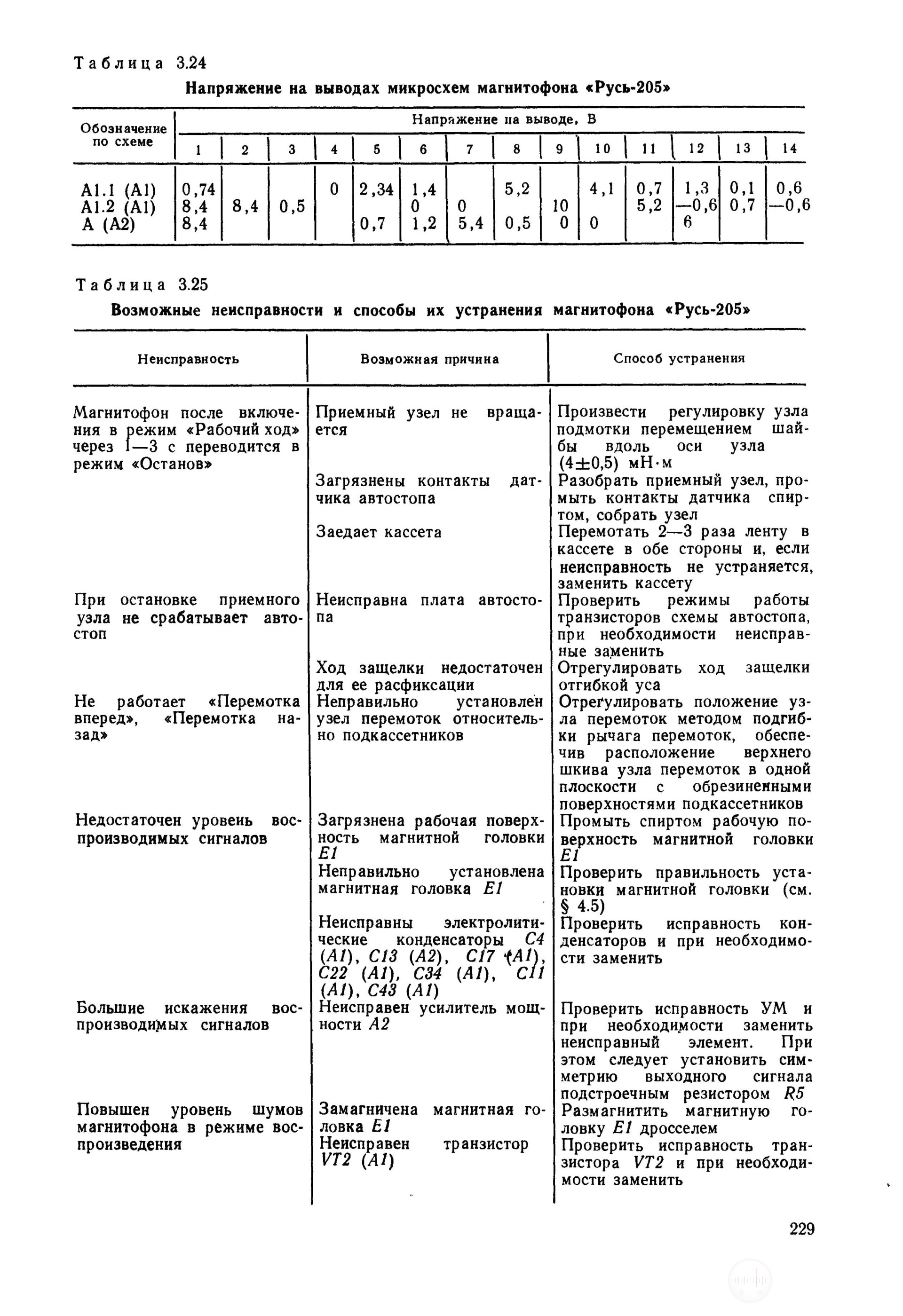

Таблица 3.24 Напряжение на выводах микросхем магнитофона «Русь-205»
Таблица 3.25 Возможные неисправности и способы их устранения магнитофона «Русь-205»

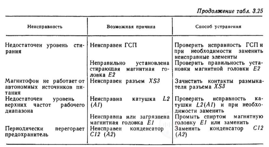

Продолжение таблицы 3.25 Возможные неисправности и способы их устранения магнитофона «Русь-205»
Переключатели SA3 выполняют следующие операции: переключают скорости вращения электродвигателя; SA4 связан механически с клавишей «Временный останов ленты» и отключает «Автостоп» магнитофона; SA5 и SA6 связаны с клавишами «Воспроизведение» и «Перемотка»; SA
сблокирован с розеткой ХТ питания от сети коммутирует источник питания магнитофона.
Гнездо XS2 позволяет подключать к магнитофону внешнюю акустическую систему, при этом громкоговоритель отключается; гнездо XS3 подключает внешний источник постоянного тока. Моточные данные трансформаторов и катушек индуктивности приведены в табл. 3.22.
Напряжения на выводах транзисторов и микросхем указаны в табл. 3.23, 3.24. Возможные неисправности и способы их устранения указаны в табл. 3.25.

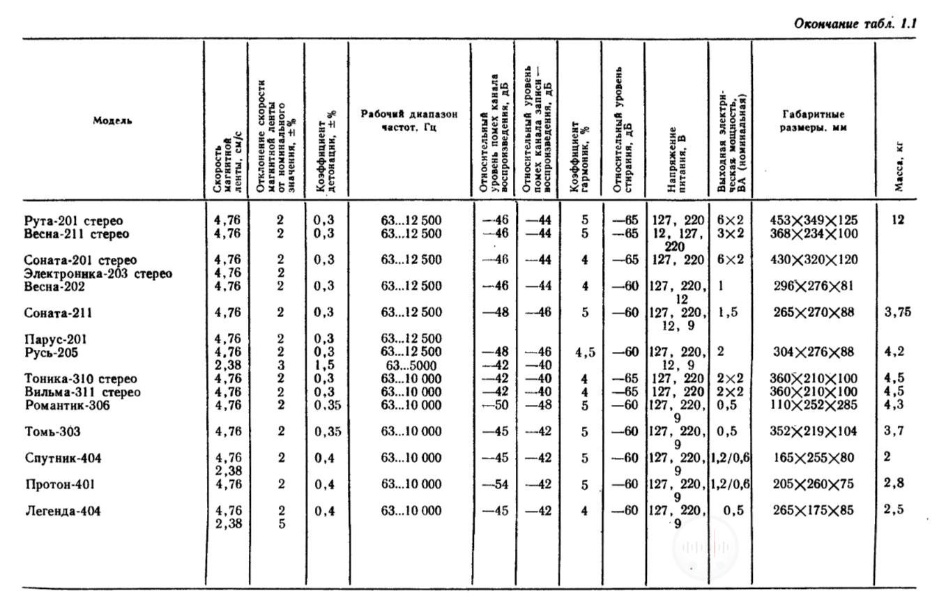

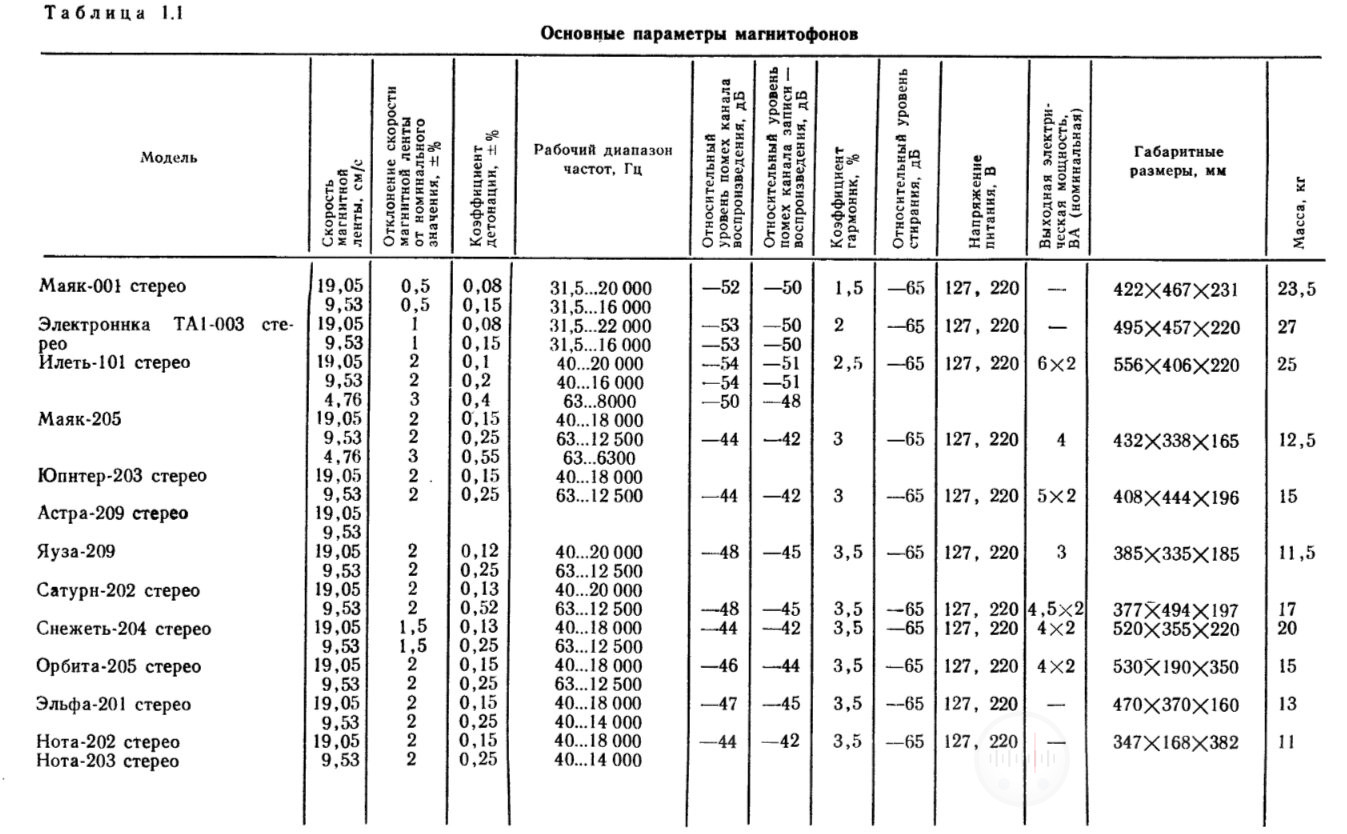

Таблица 1.1 Основные параметры магнитофонов „Русь-205“
Окончание таблицы 1.1 Основные параметры магнитофонов „Русь-205“
