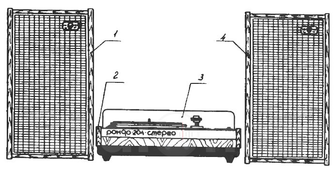

Рис. 1. Внешний вид электрофона «Рондо-204-стерео»:
  1. акустическая система;
  2. усилительно-проигрывающий блок;
  3. крышка;
  4. акустическая система.

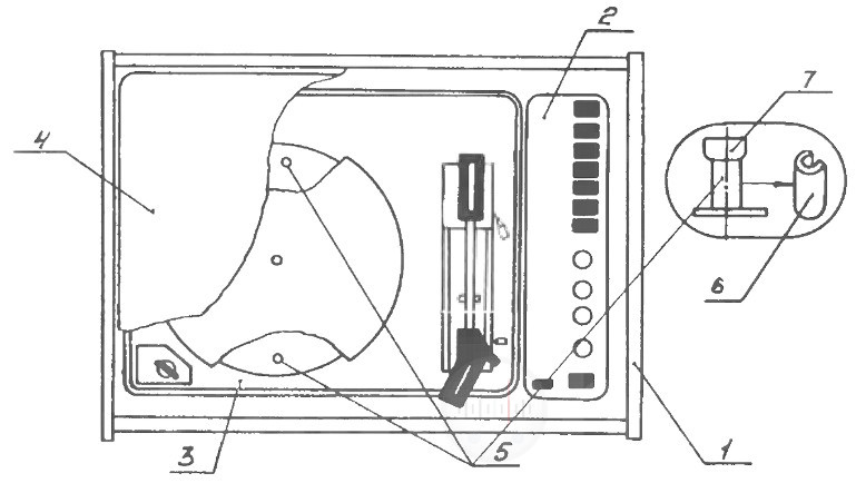

Рис. 2. Усилительно-проигрывающий блок электрофона „Рондо-24-стерео“:
  1. корпус
  2. панель с органами управления и коммутации
  3. электропроигрывающее устройство
  4. крышка
  5. стойки крепления ЭПУ
  6. зажим
  7. пломбировочная чашка

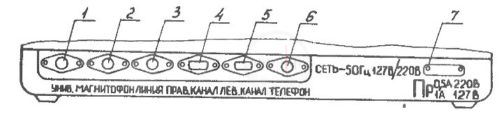

Рис. 4. Расположение розеток на задней стенке усилительно — проигрывающего блока:
  1. розетка универсального входа
  2. розетка подключения магнитофона
  3. розетка подключения радиотрансляционной линии
  4. розетка подключения правой акустической системы
  5. розетка подключения левой акустической системы
  6. розетка подключения стереотелефона
  7. вилка подключения шнура питания

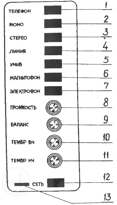

Рис. 5. Расположение органов управления и коммутации электрофона „Рондо-204-стерео“:
  1. Кнопка подключения стереотелефона.
  2. Кнопка включения монофонического воспроизведения.
  3. Кнопка включения стереофонического воспроизведения.
  4. Кнопка подключения радиотрансляционной линии.
  5. Кнопка универсального входа.
  6. Кнопка подключения магнитофона.
  7. Кнопка включения воспроизведения грамзаписи.
  8. Ручка регулятора громкости.
  9. Ручка регулятора стереобаланса.
  10. Ручка регулятора тембра высокой частоты.
  11. Ручка регулятора тембра низкой частоты.
  12. Кнопка включения и выключения электрофона.
  13. Индикатор включения.

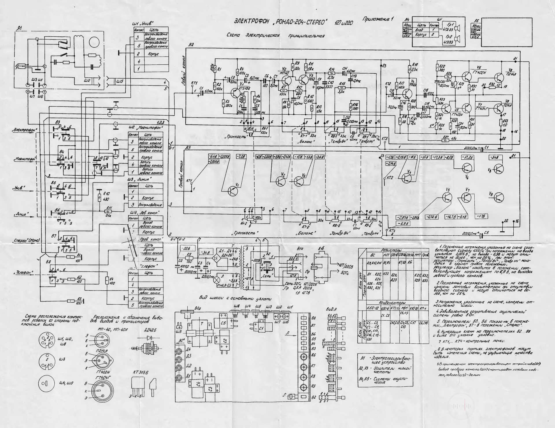

Принципиальная схема электрофона «Рондо-204-стерео „
