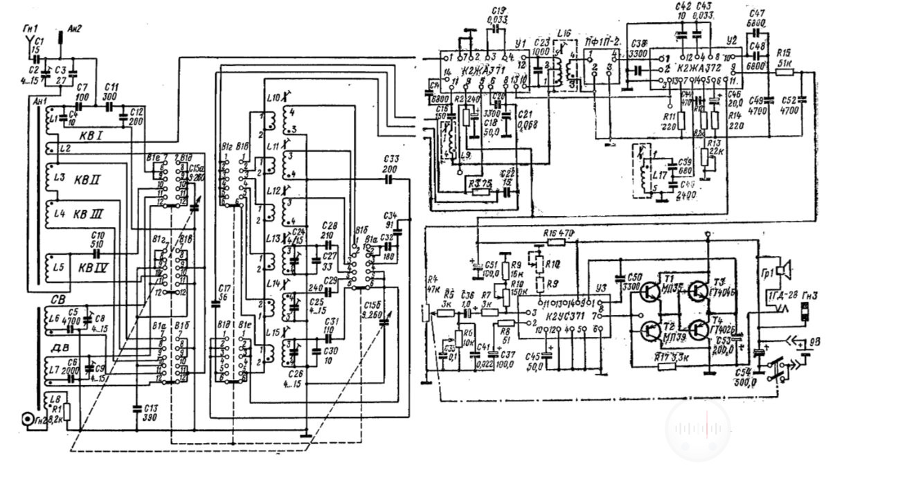

Принципиальная электрическая цепь:
Входные цепи. Приемник имеет две встроенные магнитные антенны (Ан1, Ан2): одна для диапазонов ДВ и СВ, другая — для КВ. Входной контур
ДВ образован катушкой L7 и конденсаторами С6, С9, С15а, а СВ — катушкой L6 и конденсаторами С5, С8, С15а. Сигнал иа вход микросхемы
поступает через часть витков катушек L6 или L7 и конденсаторы С6 или C5 (индуктивно-емкостная связь) и последовательно включенную катушку связи КВ диапазона L2. Кроме того, конденсаторы С5 и Сб выполняют роль разделительных емкостей в диапазонах ДВ и СВ. В ходной контур KB 1 (25 м) состоит из катушки L1 магнитной антенны и конденсаторов C4, C7, С11, C12, C13 и С15а, которые являются общими для поддиапазонов КВ-2 (31 м) и КВ-3 (41 м).
Рис. 55. Принципиальная схема приемников «Украина-201» и «Меридиан-201».

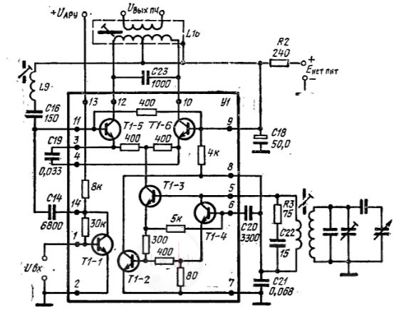

Усилителем ВЧ, смесителем и гетеродином служит микросхема типа К2ЖА371 (рис. 57) вместе с конденсаторами C14, C17, C18, C19, C20 и резистором R2. Микросхема У1 типа К2ЖА371 содержит шесть кремниевых транзисторов T1-1...T1-6 типа КТ317. Усилитель ВЧ — апериодический, на транзисторе T1-1. Принимаемый сигнал с входных контуров через катушку связи KB L2 подводится к базе транзистора T1-1 апериодического усилителя ВЧ (вывод 1 микросхемы). Гетеродин собран на транзисторах T1-2...T1-4. Контуры гетеродина: ДВ (L15, С26, С30 и C31); CB (L14, C25 и C20); KB (4) 75 м (L13, C24, C27 и C28); KB (3) 41 м (L12, C34 и C33); KB (2) 31 м (KB-2 (L11, C32, C33 и C84); KB (1) 25 м (L10, C32, C33 и C34).
Смеситель собран на транзисторах TI-5 и T1-6 микросхемы У1 по балансной схеме. Напряжение гетеродина с коллектора транзистора T1-3 подается в эмиттерные цепи транзисторов Т1-5 и Т1-6. Для ослабления сигналов помех с частотой, равной или близкой к промежуточной, поступающих с магнитной антенны ДВ и СВ, к выводу 11 микросхемы подключен последовательный контур ПЧ L9 С16, настроенный на частоту 465 кГц (по минимуму выходного сигнала). Нагрузкой смесителя служит пьезокерамический фильтр типа ФП-2. Последний подключается к выводам 10, 12 через согласующий контур (ФПЧ-1) L16 C23, настроенный на частоту 465 кГц. Сигнал ПЧ с выхода пьезокерамического фильтра поступает па базу транзистора Т2-1 первого каскада усилителя ПЧ через вывод 1 микросхемы У2.

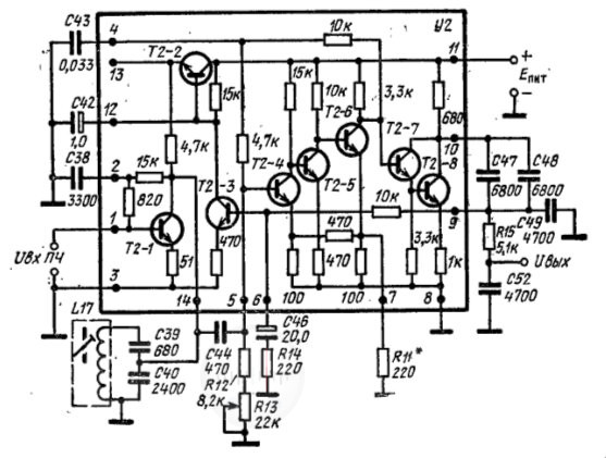

Функции усилителя ПЧ и детектора выполняет микросхема У2 типа К2ЖА372 (рис. 58) на восьми кремниевых транзисторах типа КТ317 совместно
c конденсаторами C38, C42, C43, C44, C46...C49, C52 и резисторами R2...R15. Первый каскад усилителя ПЧ выполнен на транзисторе Т2-1 по резонансной схеме. В коллекторную цепь транзистора Т2-1 через вывод 14 включен высокодобротный контур ПЧ L17 C39 С40, с помощью которого осуществляется ограничение полосы пропускания усилителя ПЧ. Выходной сигнал ПЧ с емкостного делителя контура L17 C39
и С40 через конденсатор С44 подается на базу транзистора Т2-4 второго каскада усилителя. Последующие каскады усилителя ПЧ выполнены на транзисторах Т2-4...T2-6 по схеме с непосредственной связью. Коэффициент усиления этих каскадов регулируется резисторами R12, R13 и R11, подключенными к выводам 5 и 7 микросхемы У2.
Транзисторы Т2-7 и Т2-8 выполняют роль детектора. Нагрузкой его служит регулятор громкости — переменный резистор R4. Для фильтрации звукового сигнала на выходе детектора к выводу подключен П-образный фильтр C49, R15 и С52. Для автоматической регулировки усиления используется постоянная составляющая тока транзистора Т2-8 детектора, с помощью которой регулируется базовый ток двухкаскадного усилителя постоянного тока (УПТ) на транзисторах (Т2-3 и Т2-2). Последние с помощью напряжения постоянного тока регулируют коллекторное напряжение и ток базы транзистора T2-1 в микросхеме У2 и транзистора Т1-1 в микросхеме У1.
Система АРУ работает следующим образом. При увеличении сигнала на входе приемника возрастает напряжение на входе детектора, что приводит к увеличению тока эмиттера транзистора Т2-8. Управляющее напряжение АРУ на эмиттере этого транзистора также возрастает и через резистор сопротивлением 10 кОм подается на базу транзистора Т2-3 первого каскада УПТ. В исходном режиме (когда сигнала нет) этот транзистор заперт. При увеличении уровня сигнала потенциал базы транзистора Т2-3 становится положительным, транзистор начинает проводить ток. При этом падает выходное сопротивление транзистора, которое вместе с резистором (сопротивлением 15 кОм) образует
делитель в цепи базы транзистора Т2-2. Смешение на базу транзистора Т2-2 уменьшается, что влечет за собой снижение напряжения на эмиттере транзистора. Это вызывает уменьшение напряжения питания транзисторов T1-1 (УВЧ) и Т2-1 (первый каскад УПЧ), а следовательно, и общего коэффициента усиления.
Рис. 57. Принципиальная схема усилителя ВЧ, смесителя и гетеродина приемников «Украина-201» и «Мериднан-201».
Рис. 58. Принципиальная схема усилителя ПЧ и детектора приемников «Украина-201» и «Меридиан-201».

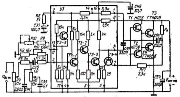

В усилителе НЧ (рис. 59) используется микросхема типа К2УС371 (УЗ) относящимися к ней деталями: конденсаторами C35...C37,
C41, C50 и резисторами R5...R7, R9, R10. На входе усилители включены переменные резисторы регуляторы громкости (R4) и тембра (R6). Микросхема К2УС371 содержит 5 кремниевых транзисторов Т8-1… Т3-5 типа KT307. четыре каскада усилителя выполнены по схеме с непосредственной связью на транзисторах ТЗ-1… Т3-4. Транзистор Т3-5 включен в цепи обратной связи по постоянному току и выполняет роль стабилизатора напряжении питания. Регулировка коэффициента усиления микросхемы при ее замене (во время ремонта) осуществляется с помощью резисторов R9 и R10, подключенных к выводам 3 или 11.
Выходной каскад усилителя НЧ выполнен иа четырех транзисторах T1...T4 по последовательной двухтактной схеме с бестрансформаторным выходом. Фазоинверсия напряжения осуществляется благодаря применению транзисторов разной структуры: Т1 типа МП35 (n-р-n), Т2 — МП39 (p-n-p). Для выравнивания частотной характеристики усилитель охвачен частотнозависимой обратной связью, напряжение которой подается из эмиттерной цели выходных транзисторов Т3 и Т4 и через резисторы сопротивлением 3,3 и 5 кОм подается на базу транзистора Т3-1 первого каскада усилителя НЧ (УЗ). Для коррекции частотной характеристики в области высоких звуковых частот используется отрицательная обратная связь. Напряжение обратной связи через конденсатор С50 из эмиттерной цепи выходных транзисторов Т3 и Т4 подается иа базу транзистора Т3-4 (микросхемы). К приемнику можно подключать малогабаритный телефон типа ТМ-4 (при подключении телефона громкоговоритель автоматически отключается). Режимы работы микросхем и транзисторов оконечного каскада даны в табл. 21-23.
Рис. 59. Принципиальная схема усилителя НЧ приемников „Украина-201“ и «Меридиан-201».

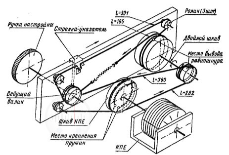

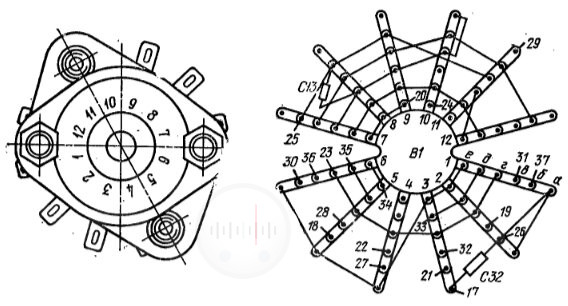

Настройка приемника иа принимаемую радиостанцию осуществляется двухсекционным КПЕ с воздушным диэлектриком емкостью 9...260 пФ. Кинематическая схема верньерного устройства приемника показана на рис. 62. Переключатель диапазонов галетный типа П2К (ПДМ-6П6Н) на 6 положений и 6 направлений (рис. 63).

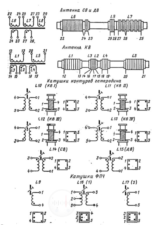

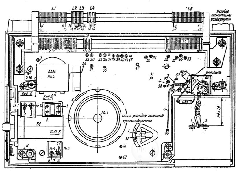

Магнитные антенны выполнены на ферритовых стержнях марки 700HM (диапазоны ДВ и СВ) и 150ВЧ (диапазон КВ). Длина стержня 200 и диаметр 10 мм. Катушки магнитных антенн намотаны на цилиндрических полистироловых каркасах. Схема распайки катушек входных контуров, громкоговорителя, телефонного гнезда и антенн приведена на рис. 64. Катушки контуров ФПЧ намотаны на трехсекционных каркасах и каждая из них помещена в чашки из феррита марки 600НН диаметром 8,6 мм. Каждая катушка заключена в латунный экран. Катушки контуров гетеродина — КВ намотаны на ребристых каркасах, а гетеродина ДВ, СВ и контуров ПЧ — на четырехсекционных унифицированных каркасах. Настройка катушек контуров КВ производится ферритовыми сердечниками марки 100НН, а катушек контуров ФПЧ и гетеродина ДВ и СВ сердечниками марки 600НН длиной 12 и диаметром 2,8 мм. Намоточные данные контурных катушек приведены в табл. 24. Распайка выводов катушек контуров показана на рис. 65.

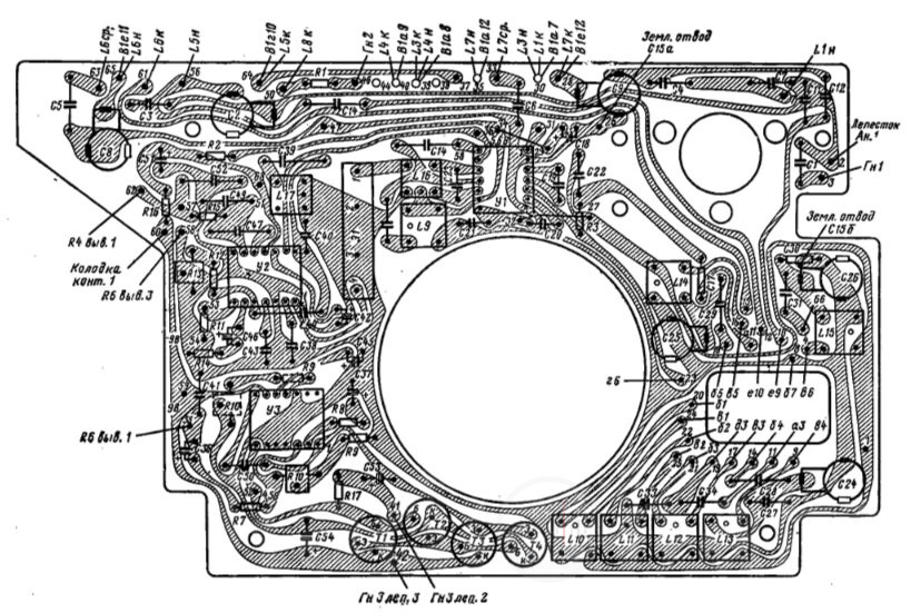

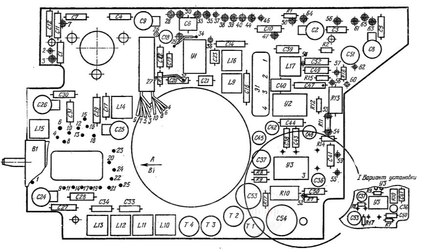

Рис 60. Схема расположения узлов и деталей на печатной плате приемников «Украина-201» и «Меридиан-201».
Рис. 61. Электромонтажная схема печатной платы приемников «Украина-201» и «Меридиан-201».
Рис. 62 Кинематическая схема верньерного устройства приемников «Украина-201» и «Меридиан-201»
Рис. 63. Распайка выводов переключателя диапазонов приемников «Украина-201» и „Меридиан-201“

Рис. 65. Распайка выводов катушек контуров (вид снизу) приемников «Украина-201» и «Меридиан-201».

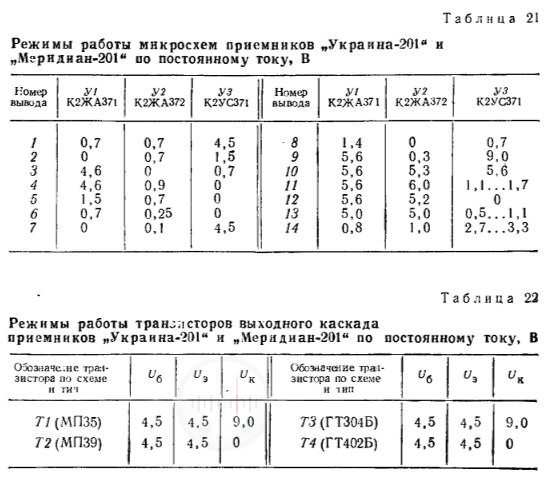

Таблицы 21 и 22. Режимы работ микросхем/транзисторов приемников «Украина-201» и «Меридиан-201».

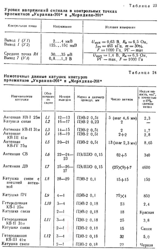

Таблица 23. Уровни на пряжений сигнала в контрольных точках приемников „Украина-201“ и „Меридиан-201“
Таблица 24. Намоточные данные катушек контуров приемников „Украина-201“ и „Меридиан-201“
Продолжение таблицы 24.
