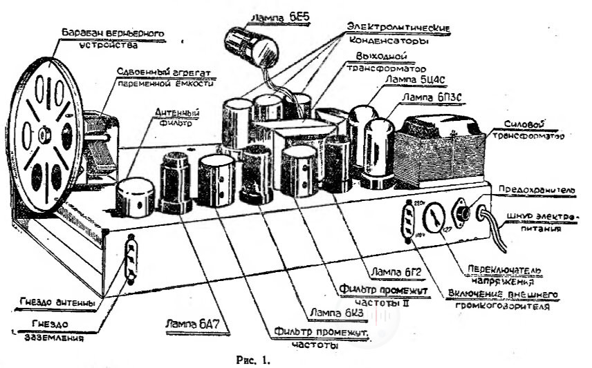

  • Расположение ламп указано на рис.1 и на задней стенке радиолы.

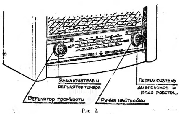

  • Радиола имеет четыре ручки управления (две сдвоенные ручки), расположение которых показано на рис. 2.

Рис. 1 Иллюстрация расположения радиоламп на шасси радиолы«Чайка»
Рис. 2  Иллюстрация ручки настройки радиолы «Чайка»

На шасси приемника установлены его основные узлы: силовой и выходной трансформаторы, блок конденсаторов переменной емкости, фильтры промежуточной частоты, лампы и дроссель. Под шасси расположены переключатель диапазонов, катушки контуров высокой частоты. Там же находится весь монтаж схемы. Спереди шасси укреплены два стальных кронштейна, которые служат держателями шкалы. На левом кронштейне (если смотреть на шасси приемника среди) укреплены переменные сопротивления (регулятор громкости и тембра). Держатели лампочек освещения шкалы крепятся на кронштейнах, приваренных к передней стенке шасси.

Громкоговоритель укреплен на отражательной доске. Громкоговоритель, электродвигатель и звукосниматель соединены со схемой приемника с помощью гибких проводов. Все четыре ручки управления выведены через шкалу. Они имеют следующее назначение:1. Правая малая ручка (если смотреть радиолу (спереди) — переключатель диапазонов и рода работы. 2. Правая большая ручка — настройка приемника. 3. Левая малая ручка — выключатель и регулятор тембра. 4. Левая большая ручка — регулятор громкости. Лампа типа 6E5C — визуальный индикатор настройки -укреплена в держателе и в пружинной скобе на отражательной доске. На задней стенке шасси приемника значения магнитофонной приставки с надписью «МАГ-ФОН».

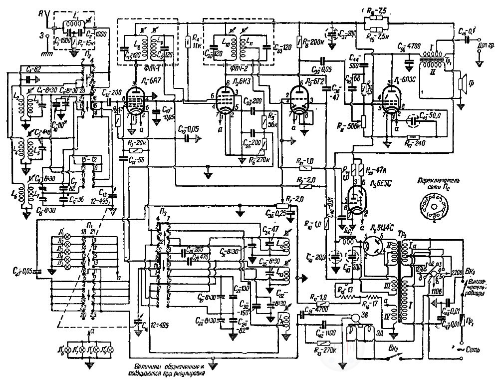

Схема радиолы «Чайка»:
Принципиальная схема приемника приведена ниже.
Принципиальная схема радиолы «Чайка»
Связь контуров входных цепей приемника с антенной индуктивная, причем индуктивности катушек связи выбрана таким образом, что собственная частота антенной цепи получается ниже самой низкой частоты соответствующего поддиапазона. При такой схеме коэффициент передачи по поддиапазону получается более равномерным. К особенностям схемы следует отнести применение одной и той же катушки индуктивности на обоих коротковолновых поддиапазонах, как в контуре гетеродина, так и во входной цепи. При регулировке приемника индуктивность устанавливается при настройке первого коротковолнового диапазона; второй диапазон настраивается с помощью конденсатора С6, которым осуществляется «растяжка» на этом поддиапазоне. Для получения требуемого перекрытия на первом коротковолновом диапазоне (КВ-1) параллельно катушке гетеродина L14 подключаются конденсаторы С30 и С32. На втором коротковолновом диапазоне к этом катушке
подключаются четыре конденсатора: C21, C22, C24, C23.
Оба фильтра промежуточной частоты одинаковы по конструкции. Напряжение ПЧ на анод диода детектора сигнала снимается с части витков вторичной обмотки L11. Это сделано с целью уменьшить затухание, вносимое в контур цепью детектора. В приемнике применена АРУ с задержкой. Регулирующее напряжение подается на управляющие сетки двух ламп приемника через фильтр, состоящий сопротивления R9 и конденсатора C19.
