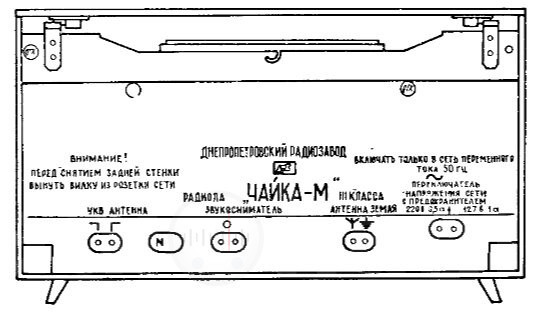

Рис. 3. Вид на радиолу «Чайка-М» со стороны задней стенки.

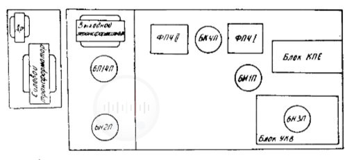

Рис. 2. Расположение ламп и основных узлов радиолы «Чайка-М»

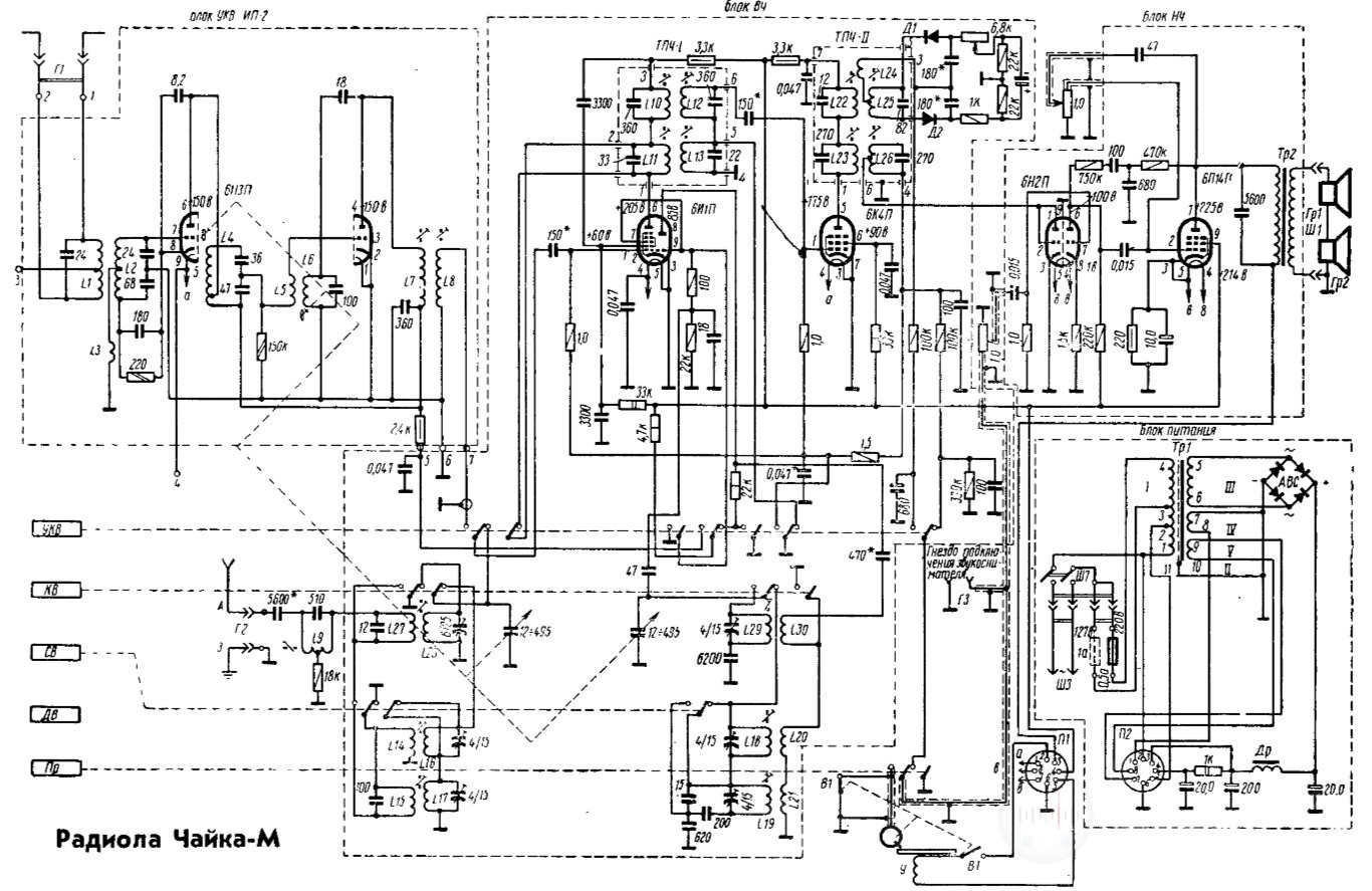

Схема радиолы «Чайка-М»

  2. подключите антенну к соответствующему гнезду радиолы согласно надписи на задней стенке( рис. 3)
