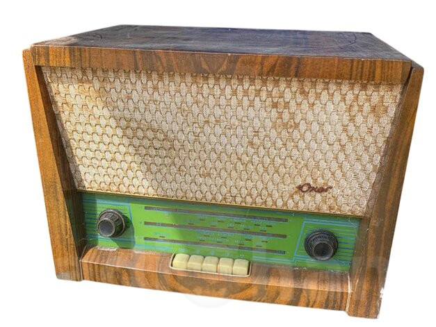

Лицевая сторона радиолы «Юность»

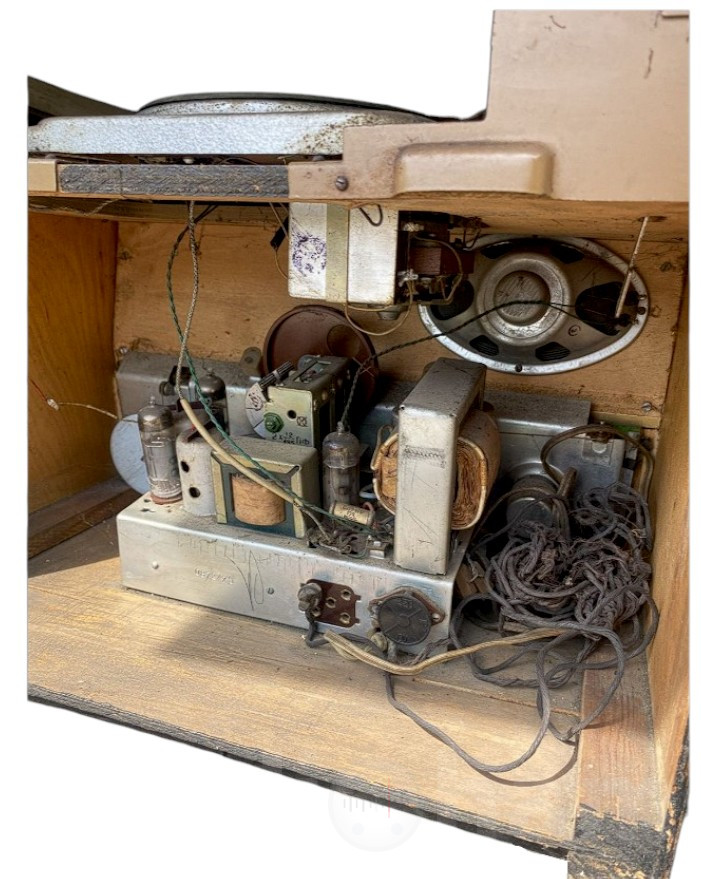

Фотография внутри радиолы «Юность»

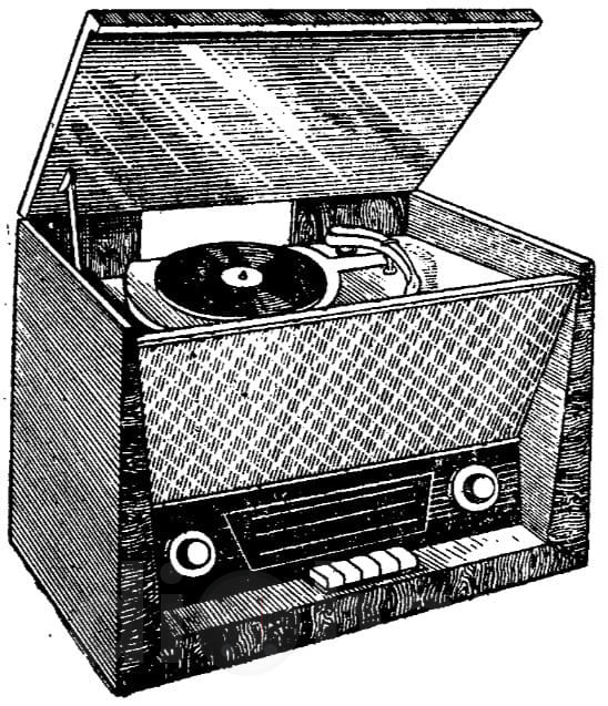

Рис. 3-155. Внешний вид радиолы «Юность»

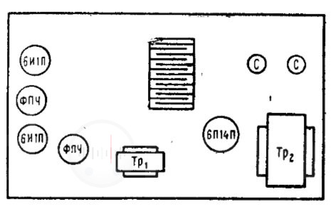

Приемник имеет следующие каскады:
  1. Преобразователь частоты на лампе 6И1П (или ЕСН-81)
  2. УПЧ и предварительный УНЧ на лампе 6И1П (или ECH-81).
  3. Оконечный усилитель на лампе 6П14П (или EL-84).
Рис. 3-156. Расположение ламп и деталей радиолы «Юность»
Детектор — полупроводниковый диод Д2Д.
Расположение ламп и основных узлов радиолы приведено на рис. 3-156.

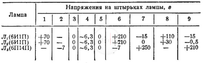

В антенной цепи установлен фильтр-пробка. УПЧ однокаскадный, выполнен на гептодной части  второй лампы 6И1П (третья сетка заземлена). Детектор выполнен по схеме последовательного детектирования. Регулятор тембра снижает только высшие частоты. Напряжения на ножках ламп приведены в табл. 3-72.
Табл. 3-72. Напряжения на ножках ламп радиолы «Юность» и «Юность-М»
Радиола при измерении должна быть настроена на самую длинную волну длинноволнового диапазона.
