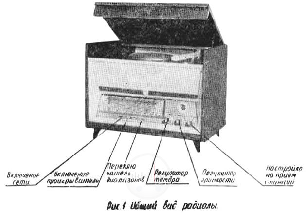

Рис.1 Общий вид радиолы «Проминь» спереди
Вид радиолы спереди, расположение и назначение элементов управления показаны на рис. 1. Радиола оформлена в футляре, имеющем переднюю пластмассовую панель. Футляр имитирован под ценные породы древесины с полированной поверхностью. Шкала радиолы имеет градировку в метрах. На средневолновом диапазоне нанесены названия городов, имеющих мощные радиовещательные станции. Внизу шкалы, против соответствующих клавиш переключателя диапазонов и рода работы, даны обозначения: диапазонов (ДВ, СВ, КВ), включения звукоснимателя (3В) и выключения радиолы (ВЫКЛ).

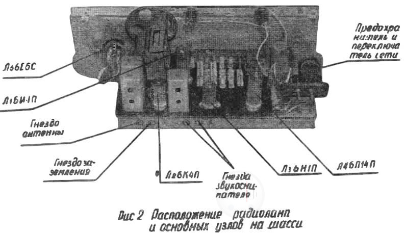

В качестве выпрямителя применяется селеновый выпрямитель типа АВС-80-260. Лампочка освещения шкалы на 6,3 в, 0,28 а. Предохранители типа ПМ на 1 и 0,5 ампера. Расположение ламп и основных узлов на шасси показано на рис. 2. В радиоле имеются гнезда для включения наружной антенны и заземления, а также гнезда входа усилителя низкой частоты (см. рис. 3).
Рис.2 Расположение ламп и основных узлов на шасси ламповой радиолы «Проминь»

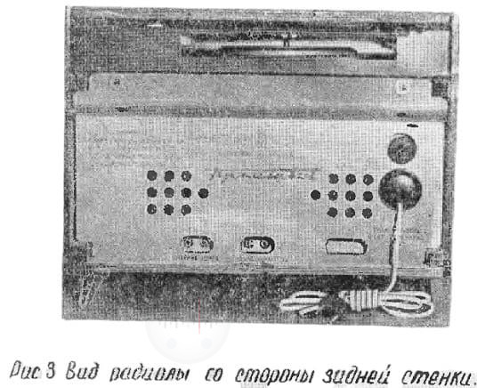

Рис.3 Вид ламповой радиолы «Проминь» со стороны задней стенки.
