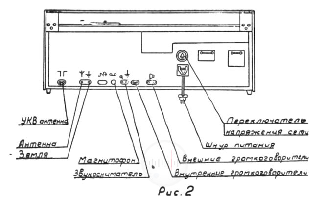

Перед включением в сеть:
a) убедитесь в том, что переключатель напряжения питания радиолы установлен в соответствии c напряжением сети в вашей квартире.
б) подключите антенну к соответствующему гнезду радиолы согласно надписям на задней стенке (см. рис. 2). Если антенна у Вас наружная, то кроме того необходимо подключить заземление и грозовой переключатель.
в) включите вилку шнура питания в штепсельную розетку сети питания.

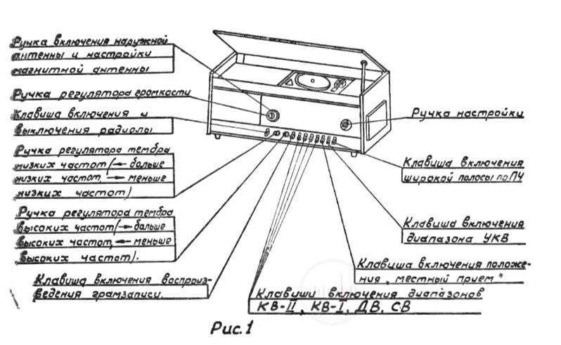

Радиолу включите нажатием до упора на клавишу с обозначением «Сеть». При включении шкала радиолы должна осветиться.
НЕ ПРИЛАГАЙТЕ больших усилий при нажатии на клавиши и вращении ручек управления. Примерно через полминуты лампы нагреются засветится оптический индикатор настройки.
Нажмите клавишу желаемого диапазона. Вращением ручки настройки (см. рис. 1) установите указатель настройки (стрелку) на месте, соответствующем длине волны радиостанции, или на месте, указывающем название города желаемой станции. Настройтесь на слух на желаемую радиостанцию. Медленным вращением ручки настройки добейтесь минимальных углов темных секторов оптического индикатора настройки.
Установите желаемую громкость звучания поворотом ручки регулятора громкости. Для уменьшения шумов и треска настройку (поиск станций), а также переключение диапазонов рекомендуется производить при установке регулятора громкости в положение, соответствующее малой громкости. Установите желаемый тембр звучания плавным поворотом ручек регулировки тембра. Регулировка тембра производится раздельно по низким и высоким звуковым частотам, что позволяет каждой передаче придавать наиболее естественный тембр звучания.
При приеме радиостанций в диапазонах КВ-1, КВ-2 и УКВ клавиша «МП» должна быть в ненажатом состоянии и ручка «МА» должна быть повернута в крайнее фиксированное положение против часовой стрелки. Это положение соответствует включенной наружной антенне.
При пользовании магнитной антенны на диапазоне ДВ, СВ ручку «МА» следует вывести из фиксированного положения, соответствующего включенной наружной антенне, и, вращая ручку «МА», установить положение магнитной антенны, соответствующее максимальной громкости или минимальным помехам.
Чтобы выключить радиолу, следует нажать клавишу с обозначением «Сеть» до упора. При этом выключится освещение шкалы и оптический индикатор настройки гаснет.

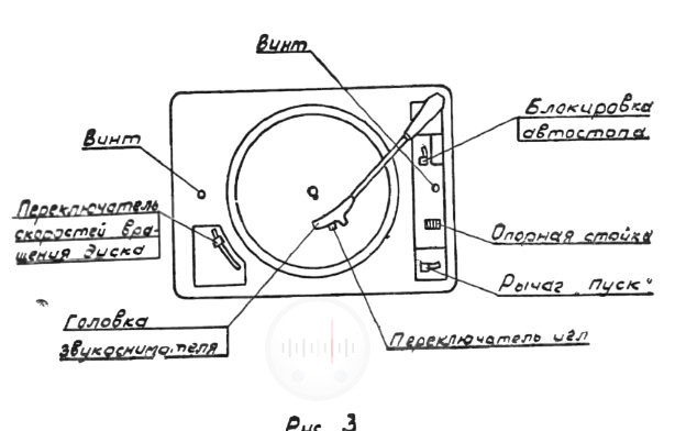

Воспроизведение грамзаписи на радиоле Урал-110:
После распаковки радиолы необходимо отвернуть винты, крепящие электропроигрывающее устройство, снять защитный колпачок головки звукоснимателя. Нажмите клавишу «Сеть» и клавишу, предназначенную для включения электропроигрывающего устройства.
Установите переключатель скорости вращения в положение, соответствующее числу оборотов, которое указано на пластинке.
Положите грампластинку на диск. Для проигрывания пластинок типа МУ и С (45, 33 об/мин) поверните рычажок головки так, чтобы треугольник с буквой М на поверхности рычажка находился наверху. Для проигрывания пластинок типа МШ (78 об/мин.) рычажок головки поверните на 180° в обратном направлении.
Громкость и желаемый тембр установите так же, как при настройке на радиостанцию. Снимите тонарм с опоры, отведите его (не приподнимая вверх) влево так, чтобы торцевой выступ головки звукоснимателя находился над началом записи грампластинки (см. рис. 3)
Плавным перемещением ручки «Пуск» вправо включите проигрыватель. При этом с помощью микролифта звукосниматель плавно опускается на начало записи грампластинки. Если желаете, чтобы проигрыватель автоматически выключился по окончанию проигрывания грампластинки, необходимо ручку «автостоп» установить в положение «Вкл.» После окончания проигрывания грампластинки тонарм рукой отводится вправо и ставится на стойку. Если желаете проигрывать миниатюрные грампластинки, следует ручку «Автостоп» перевести в сторону «Автостоп выкл. ».
Для остановки проигрывателя в этом случае ручку следует перевести в сторону «Стоп».
Необходимо соблюдать осторожность в обращении со звукоснимателем, особенно при проигрывании долгоиграющих пластинок, чтобы не привести к преждевременной порче пластинки, а это в свою очередь может привести к преждевременному износу игл.
Рис. 3  Органы управления электропроигрывающим устройством радиолы «Урал-110»
