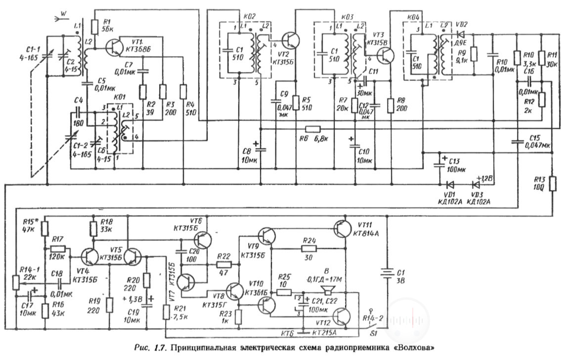

Принципиальная схема радиоприёмника Волхова:
Радиоприемник«Волхова» выполнен на 12 транзисторах и 3 диодах (рис. 1.7). Катушки индуктивности входного контуpa L1 и связи L2 размещены на ферритовом стержне магнитной антенны W. Связь входного контура с преобразователем индуктивная. Преобразователь частоты собран на транзисторе VT1 по схеме с совмещенным гетеродином. Гетеродин выполнен по индуктивной трехточечной схеме. Напряжение гетеродина, как и входного сигнала, подается на базу транзистора VT1. Нагрузкой преобразователя служит резонансный
контур Ко2, настроенный на промежуточную частоту 465 кГц.
Рис. 1.7. Принципиальная электрическая схема радиоприемника «Волхова»
Двухкаскадный УПЧ собран на транзисторах VT2 и VT3. Нагрузкой обоих транзисторов являются одноконтурные фильтры промежуточной частоты Ко3 и Ко4. Нагрузкой детектора VD2 служит переменный резистор R14. Постоянная составляющая тока диода VD2 используется для автоматической регулировки усиления, которая осуществляется по цепи базы транзистора VT2 через резистор R6. Диоды VD1 и VD3 служат для стабилизации режимов транзисторов VT1, VT3 по постоянному току по цепи базы.
Четырехкаскадный УЗЧ выполнен по бестрансформаторной схеме с непосредственной связью между каскадами. Первый каскад на транзисторах VT4 и VT5 представляет собой дифференциальный усилитель, второй каскад собран по схеме ОЭ на транзисторе VT6. На транзисторах VT9 и VT10 выполнен фазоинверсный каскад. Транзисторы выходного каскада VT11 и VT12 включены по схеме ОЭ. Он работает по двухтактной схеме в режиме усиления АБ. Дифференциальный усилитель, а также элементы термостабилизации (транзисторы VT7 и VT8) используются для стабилизации режимов транзисторов фазоинверсного и выходного каскадов. Нагрузкой выходного каскада служит громкоговоритель В с сопротивлением звуковой катушки 8 Ом. Коррекция частотной характеристики УЗЧ в области верхних частот осуществляется конденсатором С20. Весь тракт УЗЧ охвачен ООС, глубина которой определяется сопротивлением резистора R21 и делителя, выполненного на элементах R20, С19. Подбором сопротивления резистора R15 добиваются симметричного ограничения выходного сигнала УЗЧ.

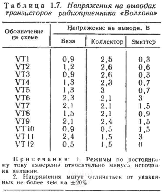

Таблица 1.7. Напряжения на выводах транзисторов радиоприемника «Волхова»

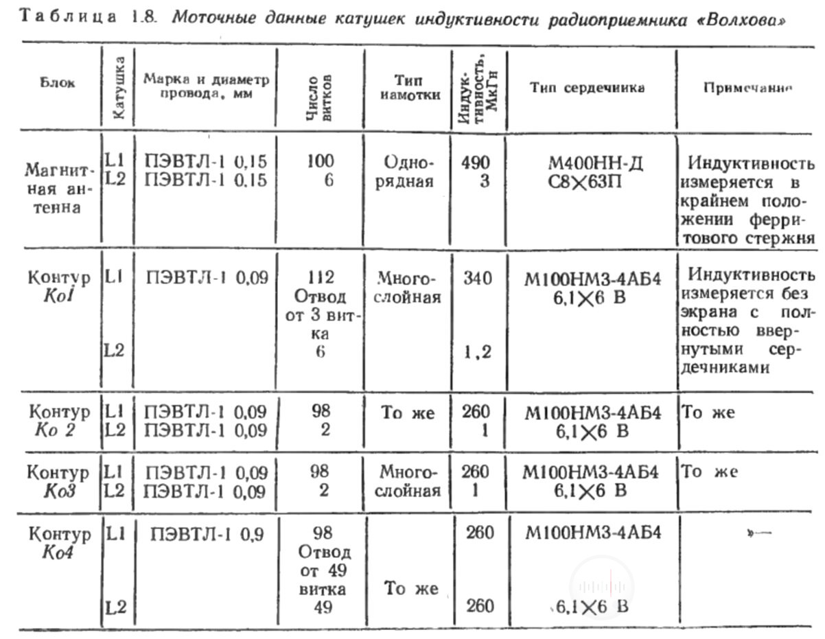

Таблица 1.8. Моточные данные катушек индуктивности радиоприемника «Волхова»

Магнитная антенна собрана на круглом ферритовом стержне. Катушки контуров ПЧ и гетеродина намотаны на трехсекционных каркасах и настраиваются подстроечным сердечником из феррита. Каждая из катушек вместе с контурным конденсатором помещена в экран, изготовленный из алюминиевого сплава.
