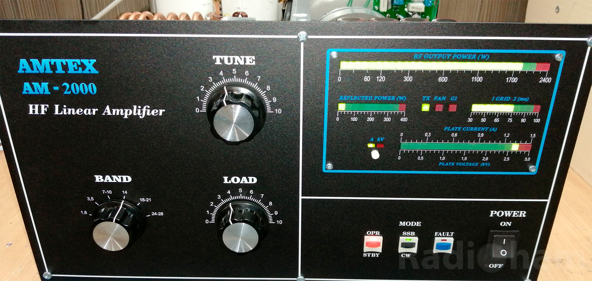

Радиочастотный Усилитель мощности на 2-х ГУ74Б вид спереди

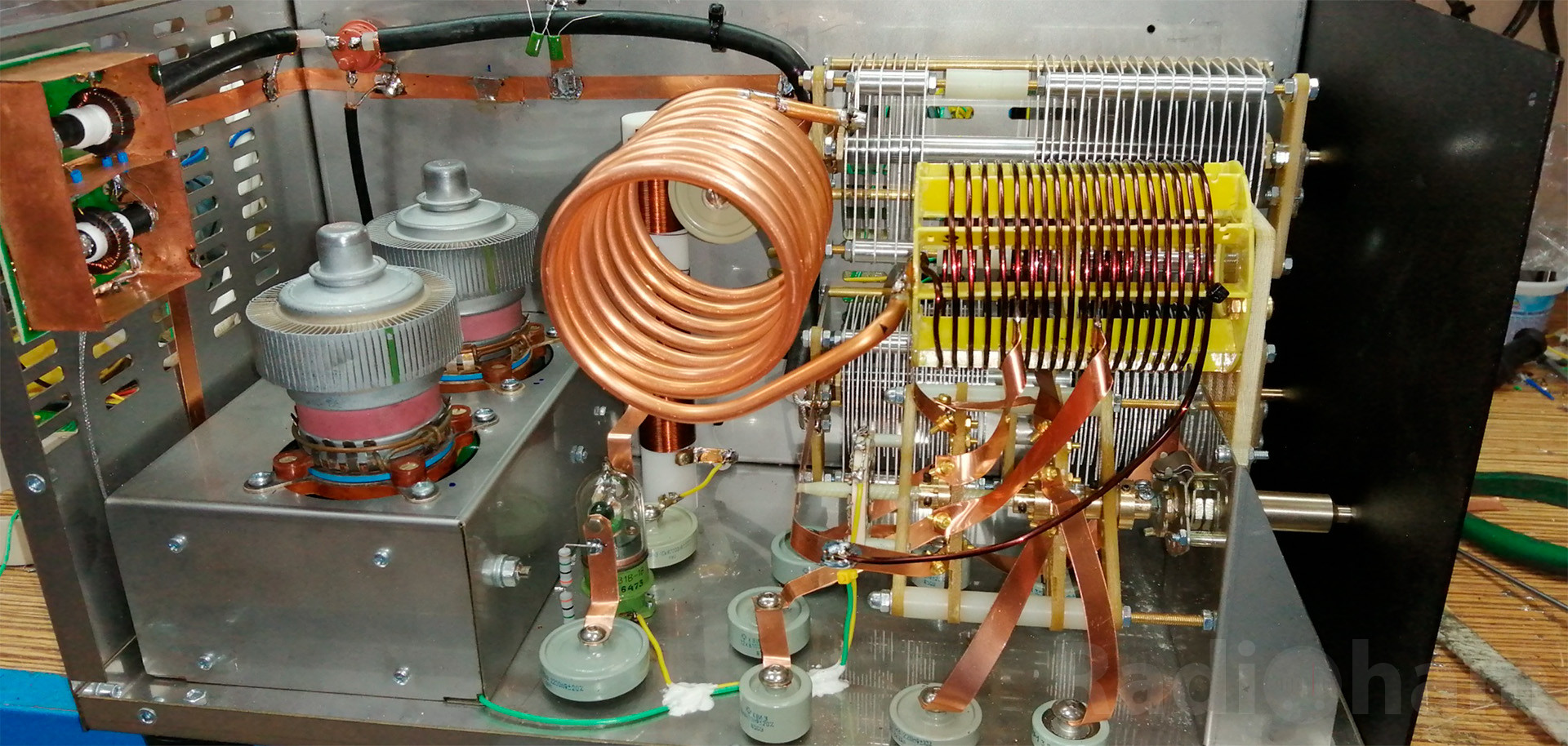

Вид сбоку со стороны радиочастотной части усилителя на 2-х ГУ74Б

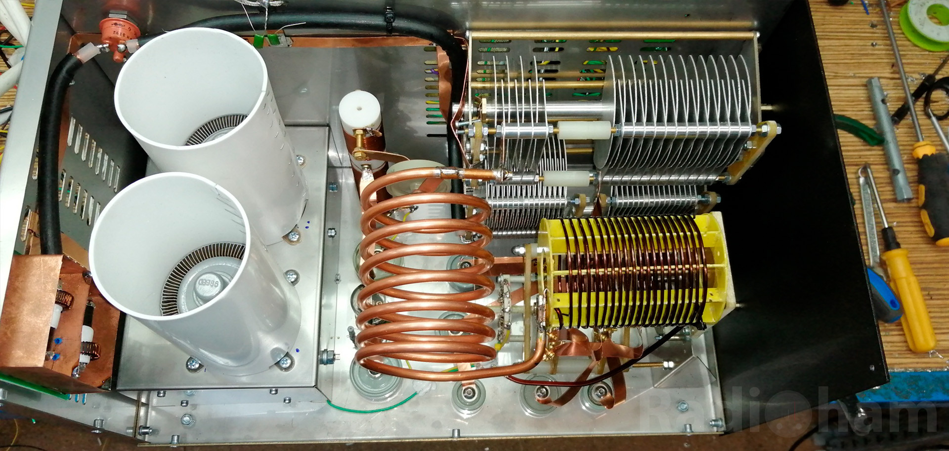

Вид сверху радиочастотной части усилителя на 2-х ГУ74Б

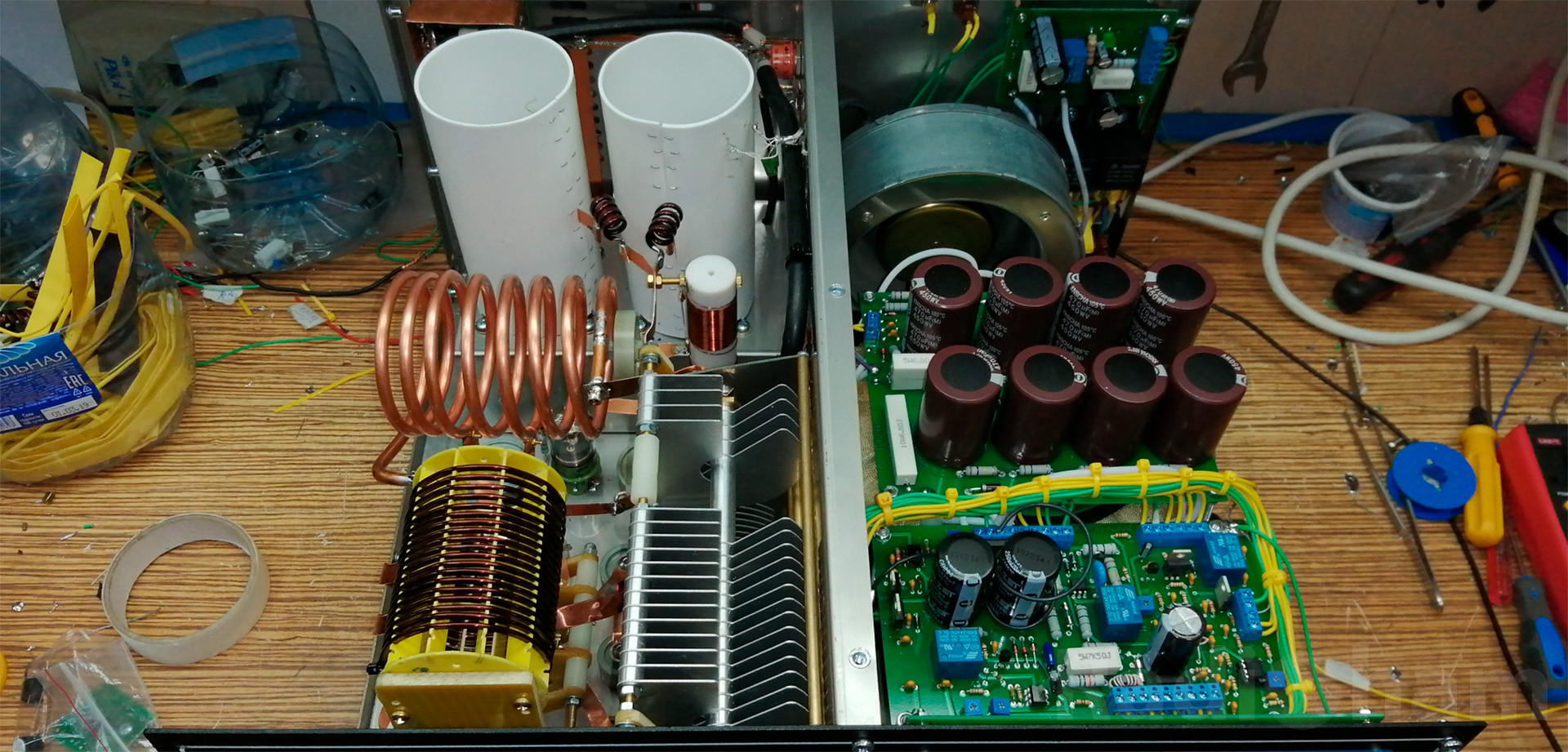

Вид сверху радиочастотной части усилителя на 2-х ГУ74Б без корпуса

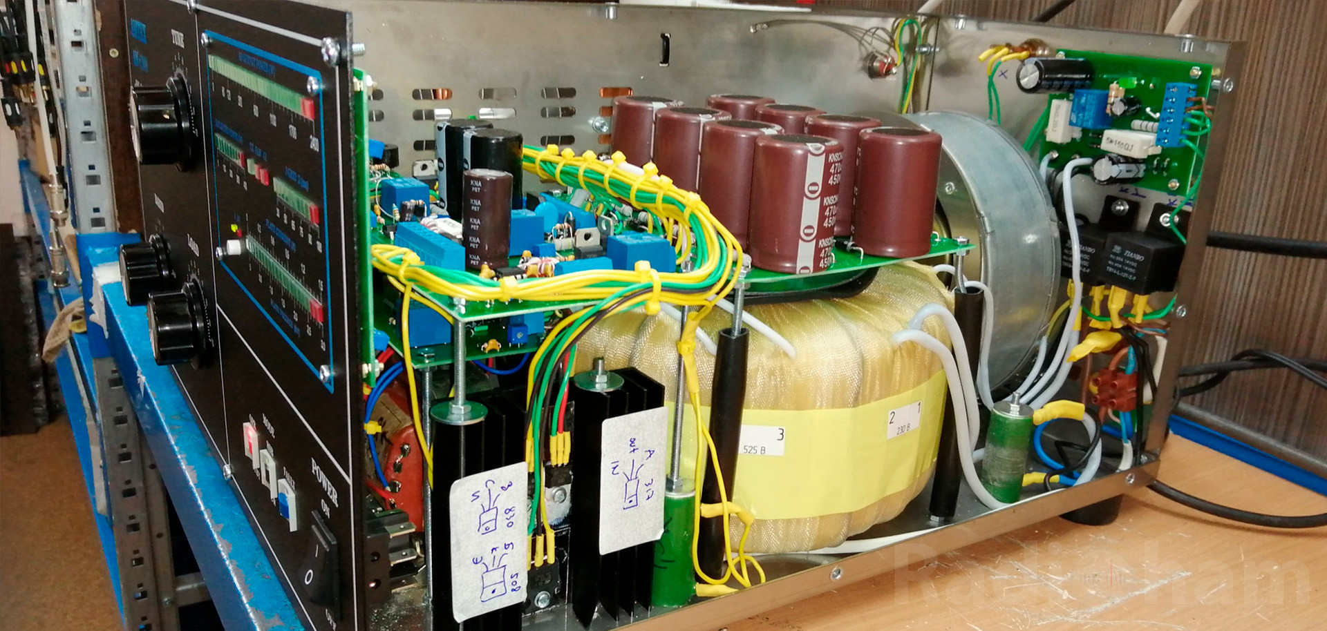

Вид сбоку со стороны блока питания усилителя на 2-х ГУ74Б

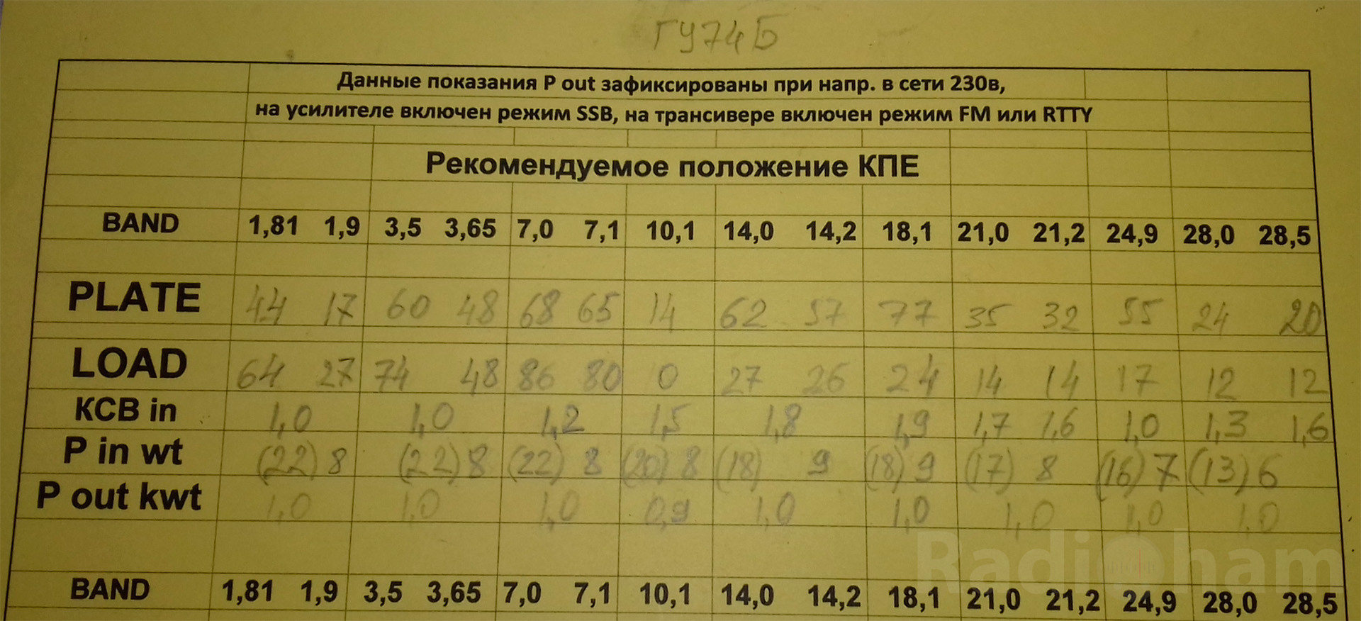

Данные показаний и рекомендуемое положение КПЕ усилителя мощности
