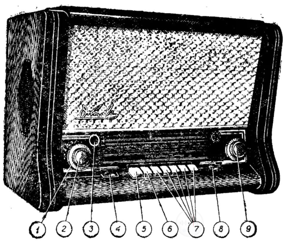

Рис. 1. Внешний вид радиоприемника. (Расположение и назначение элементов управления):
  1. Регулятор магнитной антенны;
  2. регулятор громкости;
  3. оптический индикатор настройки;
  4. регулятор тембра низких звуковых частот;
  5. выключатель сети;
  6. включатель звукоснимателя;
  7. переключатель диапазонов;
  8. регулятор тембра высоких звуковых частот и полосы;
  9. настройка на радиостанцию.

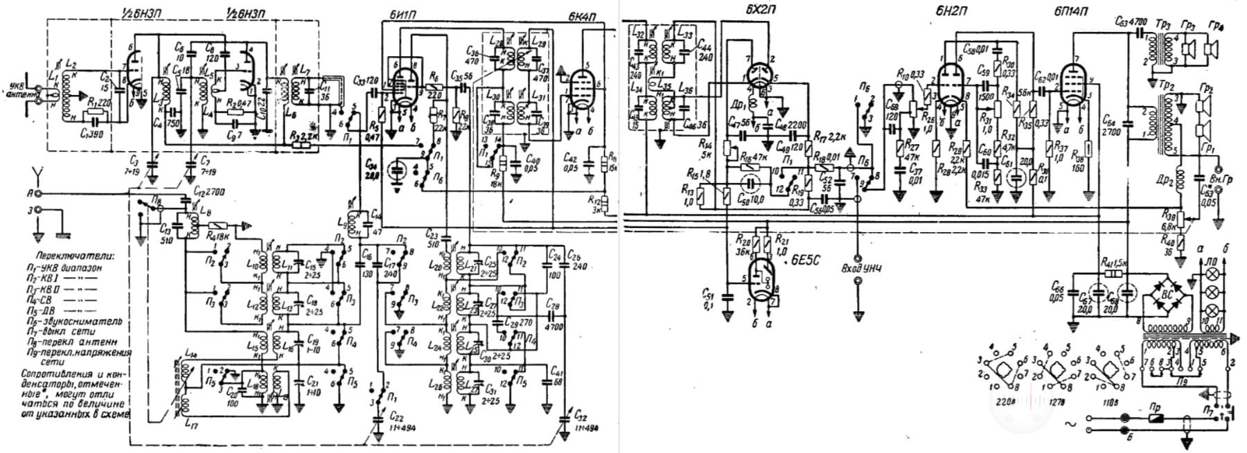

Особенности схемы лампового радиоприёмника Октава:
  1. Для приема УКВ радиостанций использована типовая схема (отдельный блок УКВ, комбинированные УПЧ и детектор).
  2. В УКВ диапазоне гептодная часть лампы 6И1П используется в качестве дополнительного каскада усиления промежуточной частоты.
  3. В первом ФПЧ AM тракта предусмотрена возможность изменения величины связи между контурами для регулирования полосы пропускания, причем эта регулировка объединена с регулятором тембра верхних звуковых частот.
  4. В каскадах УНЧ применена отрицательная обратная связь. В первом каскаде предварительного усиления и оконечном каскаде она осуществлена за счет исключения емкостей, блокирующих катодные сопротивления. В предварительном усилителе в цепь катода второго каскада вводится, кроме того, напряжение обратной связи со вторичной обмотки выходного трансформатора Тр2, и регулировка величины обратной связи используется для регулирования тембра в области верхних звуковых частот.
  5. Для выпрямления переменного тока использована двухполупериодная мостовая схема.
Рис. 170 Принципиальная схема радиоприёмника «Октава»

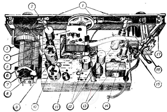

Рис. 2. Расположение радиоламп и основных узлов на шасси радиоприёмника Октава:
  1. лампочки освещения шкалы;
  2. электролитический конденсатор;
  3. блок УКВ с конденсаторами переменной емкости и лампой 6Н3П;
  4. 6И1П;
  5. силовой трансформатор;
  6. трансформатор промежуточной частоты;
  7. переключатель напряжения сети;
  8. предохранитель;
  9. 6К4П;
  10. трансформатор промежуточной частоты и дробного детектора;
  11. 6Х2П;
  12. электролитические конденсаторы;
  13. выходные трансформаторы;
  14. 6П14П;
  15. 6Н2П;
  16. 6E5C;
  17. магнитная антенна.

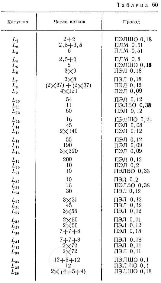

Таблица 60. Высокочастотные катушки. Данные катушек.

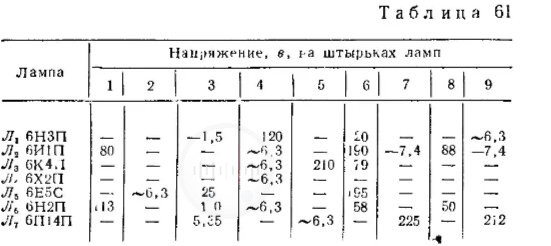

Таблица 61. Напряжения на электродах ламп.

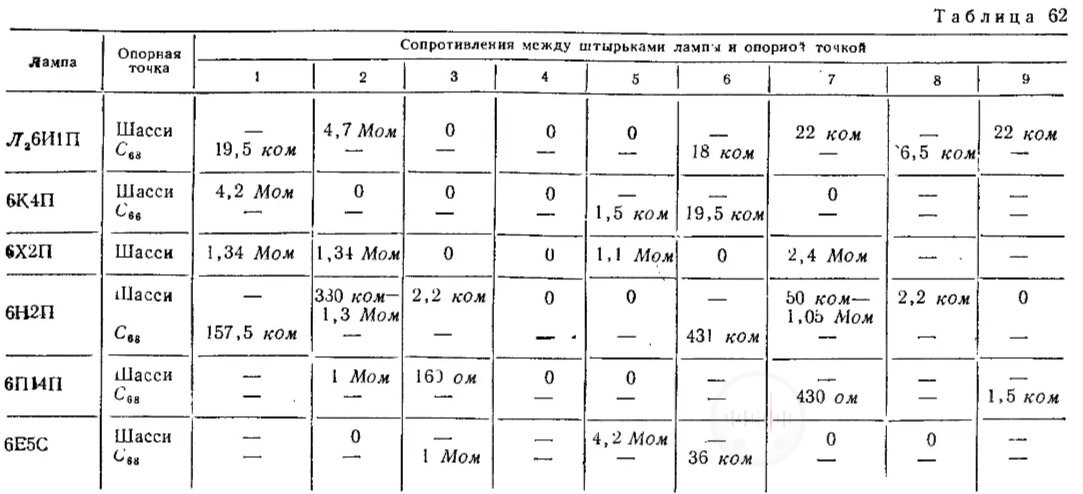

Таблица 62. Данные схемных сопротивлений.
