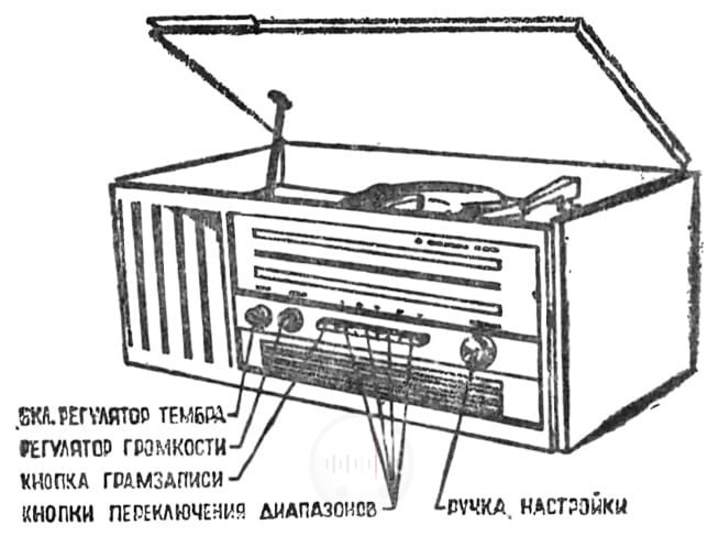

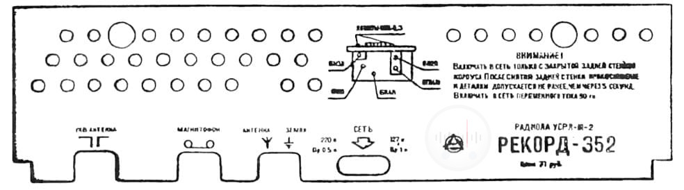

Перед включением в сеть: а) убедитесь в том, что переключатель напряжения питания радиолы установлен в соответствии с напряжением сети в вашей квартире; б) подключите антенну к соответствующему гнезду радиолы согласно надписям на задней стенке (рис. 2); в) включите вилку шнура питания в штепсельную розетку сети питания; г) ручку регулятора громкости установите в начальное положение (влево).
Радиолу включите поворотом регулятора тембра вправо до появления щелчка. При включении шкалы радиолы должны светиться.
НЕ ПРИЛАГАЙТЕ больших усилий при нажатии на кнопки и вращении ручек управления. Примерно через 0,5 мин. лампы нагреются. Нажмите кнопку желаемого диапазона. Вращением ручки настройки (рис. 1) установите указатель настройки (стрелку) на месте, соответствующем длине волны радиостанции или указывающем название города или желаемой станции. Настройтесь на слух на одну из работающих радиостанций по максимальной громкости звучания. Установите желаемую громкость звучания поворотом ручки регулятора громкости. Для уменьшения шумов и треска настройку (поиск станций), а также переключения диапазонов рекомендуется производить при установке регулятора громкости в положение, соответствующее малой громкости. Установите желаемый тембр звучания плавным поворотом ручек регулировки тембра. Чтобы выключить радиолу, следует повернуть ручку регулятора тембра влево до появления щелчка. При этом выключается освещение шкал.

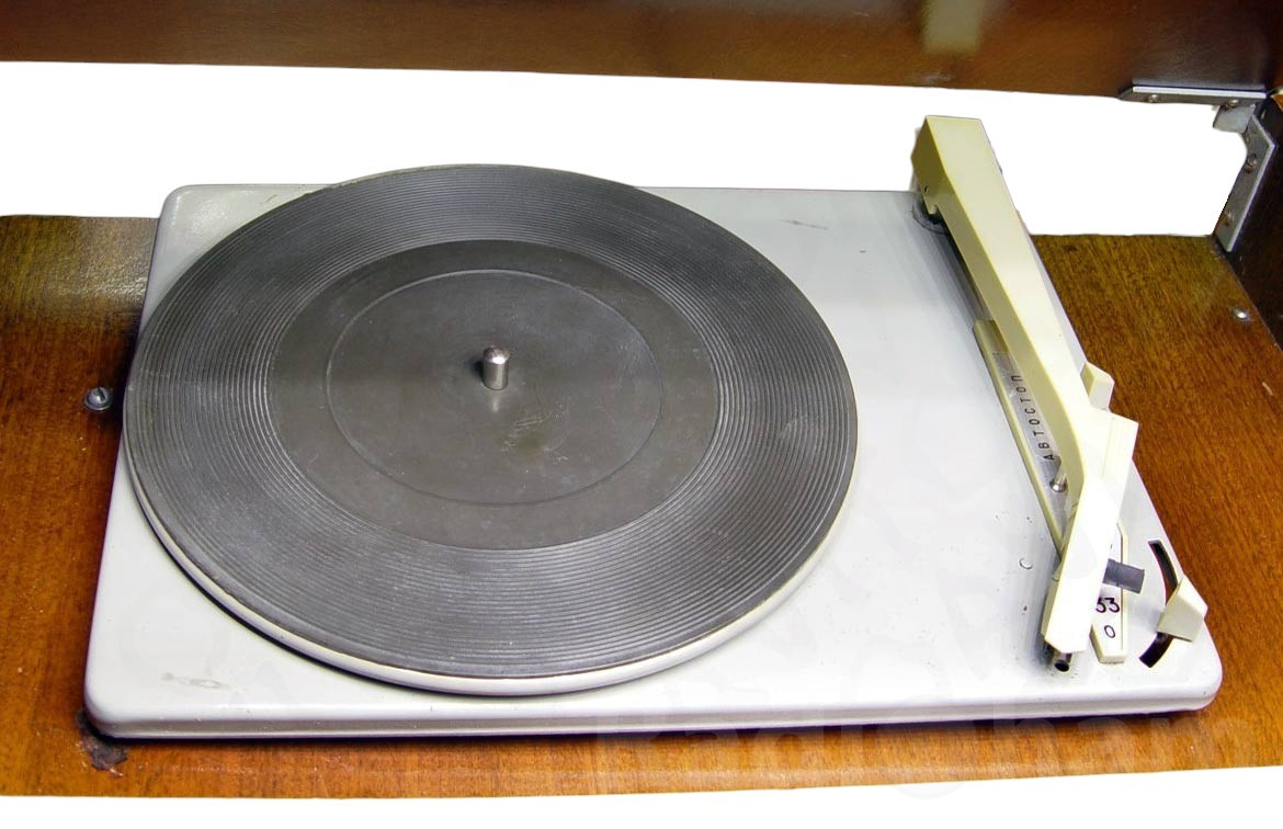

После распаковки радиолы необходимо вывинтить винты, крепящие электропроигрывающее устройство, и снять защитный колпачок с головки звукоснимателя. Включите радиолу, поверните регулятор тембра вправо до по- явления щелчка и нажмите кнопку, предназначенную для включения электропроигрывающего устройства. Положите грампластинку на диск.
Установите переключатель скорости вращения диска в положение, соответствующее числу оборотов, которое указано на пластинке. Установите переключатель игл„ находящийся на звукоснимателе с правой стороны, в соответствующее положение; при проигрывании обычных пластинок с числом оборотов 78—в положение, обозначенное зеленой точкой, при проигрывании долгоиграющих пластинок с числом оборотов 45 и 33 — положение, обозначенное красной точкой.
Громкость и желаемый тембр установите так же, как и при настройке на радиостанцию.
Снимите тонарм с опоры, отведите его (не приподнимая вверх) вправо и плавно опустите его на грампластинку, чтобы игла попала на начало записи.
После проигрывания пластинки звукосниматель отводится вправо и ставится на стойку. При проигрывании миниатюрных грампластинок ручку «АВТОСТОП» следует перевести в сторону «АВТОСТОП ВЫКЛ» Для остановки проигрывателя ручку переключателя скорости вращения диска устанавливают в положение «0».
Необходимо соблюдать осторожность в обращении со звукоснимателем, особенно при проигрывании долгоиграющих пластинок, чтобы не привести к преждевременной порче пластинки, что приводит к преждевременному износу игл.
Не пользуйтесь грампластинками, имеющими трещины и выбоины, во избежание поломки иглы или порчи пьезоэлемента!
Своевременно производите замену изношенных игл — срок службы около 150 часов проигрывания. Не переключайте скорости вращения диска при включенном электродвигателе! Не останавливайте диск рукой! Не ставьте пластинку на вращающийся диск! Не пользуйтесь сильно изношенными иглами! При переходе на прием радиостанций нажмите кнопку одного из диапазонов.
