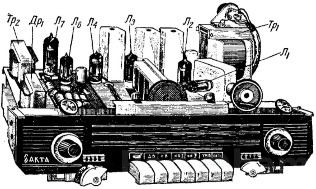

Рис. 2. Вид на шасси радиолы «Сакта»

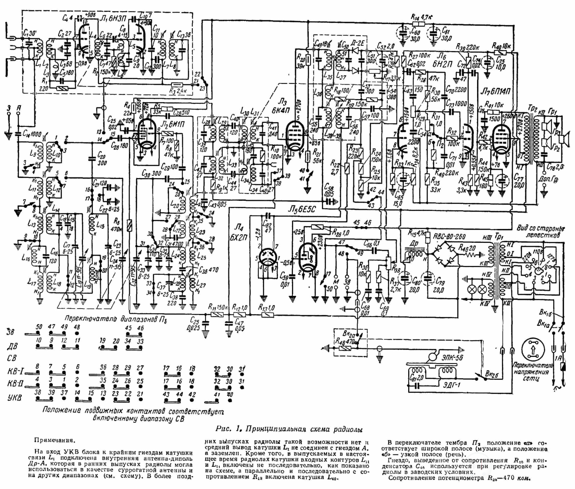

Принципиальная схема радиолы Сакта:
По своей схеме (рис. 1) радиола в основном не отличается от уже описанных радиол подобного класса («Октава», «Латвия»), однако содержит ряд оригинальных узлов. Прежде всего это касается пятиконтурного фильтра ПЧ, своеобразной коммутации высокочастотных катушек и схемы входной цепи, где на длинных и средних волнах вместо одиночного контура используется настраивающийся двухконтурный фильтр. Катушки связи с антенной диапазонов КВ1, СВ и ДВ включены последовательно, причем между катушками диапазонов СВ (L13) и ДВ (L17) включен
фильтр-пробка L16-С16 настроенный на промежуточную частоту. Нижняя по схеме часть этой цепи замыкается на корпус на диапазонах КB1
или СВ контактами 7, 8 или 9, 10 переключателя диапазонов и таким образом фильтр L16C16, оказывается включенным только на длинных волнах, где опасность пролезания помех промежуточной частоты особенно велика (в конце диапазона). На коротких волнах этот фильтр практически не нужен, так как разница между промежуточной частотой и частотой принимаемой станции достаточно велика. На средних волнах
помехи с частотой, равной промежуточной, достаточно ослабляются двухконтурной входной цепью.
Рис. 1. Принципиальная схема радиолы «Сакта»
На средних волнах связь между катушками входных контуров L14 и L15 индуктивная (для удобства расположения деталей на схеме рис. 1.
эти катушки разнесены; фактически катушки L14 и L15 находятся рядом друг с другом). На длинных волнах связь между контурными катушками и
осуществляется за счет части витков катушки L13, входящих в оба контура. Во входные контуры включаются секции С19 и С24 строенного блока конденсаторов настройки. На коротких волнах используется только секция С24, к которой подключаются конденсаторы растяжки С21, С22 (диапазон КВ1) или C21, C22 (диапазон КВ2).
Схема гетеродина не отличается от общеизвестных. Катушки обратной связи соединены последовательно и включаются в анодную цепь лампы через разделительный конденсатор С28, причем на всех диапазонах, кроме KB1, к аноду остаются подключенными некоторые катушки неработающих диапазонов. В колебательный контур, включаемый в цепь сетки, входит секция С32 блока конденсаторов, к которой подключаются конденсаторы растяжки C33, C34 (KB1) или С33. С34, С30 (КВ2). Сопрягающие конденсаторы С31 С36 и С38 включаются последовательно с соответствующими катушками.
Система коммутации высокочастотных контуров построена так, что с клавишей «СВ» не связана ни одна группа контактов. При нажатии на клавишу «СВ» включение средневолнового диапазона осуществляется благодаря тому, что подвижные контакты всех других диапазонов возвращаются в исходное положение и производят все необходимые переключения.

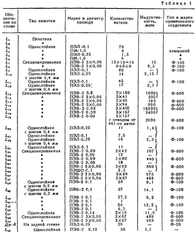

Таблица 1. Данные контурных катушек радиолы «Сакта»

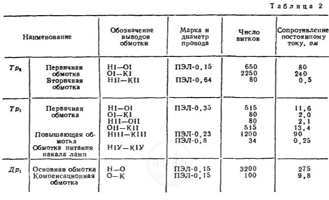

Таблица 2. Данные трансформаторов и дросселя радиолы «Сакта»
Конструктивной основой приемника служат четыре блока — блок КСДВ (контурные катушки, подстроечные конденсаторы, контактные группы переключателя П1, блоки усилителей ПЧ и НЧ, а также блок УКВ. Данные контурных катушек приведены в таблице 1, трансформаторов Тр1, Тр2 и дросселя Др1 — в таблице 2.
