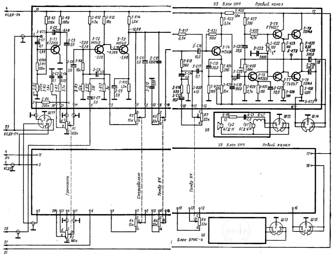

Принципиальная электрическая схема усилителя НЧ радиолы «Вега-319-стерео»

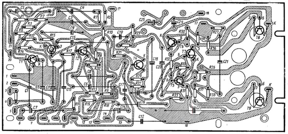

Электромонтажная схема усилителя НЧ радиолы «Вега-319-стерео»

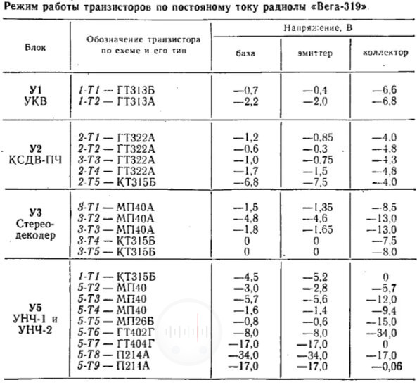

Режимы работы транзисторов по постоянному току радиолы «Вега-319-стерео»

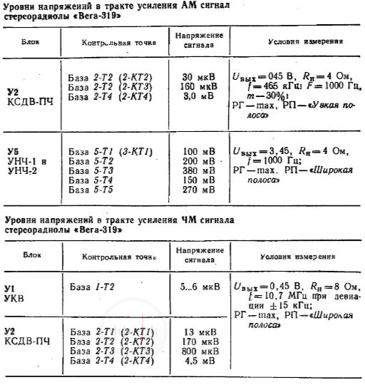

Таблица Уровни напряжений в тракте усиления AM сигнал стереорадиолы «Вега-319»
Таблица Уровни напряжений в тракте усиления ЧМ сигнала стереорадиолы «Вега-319»
