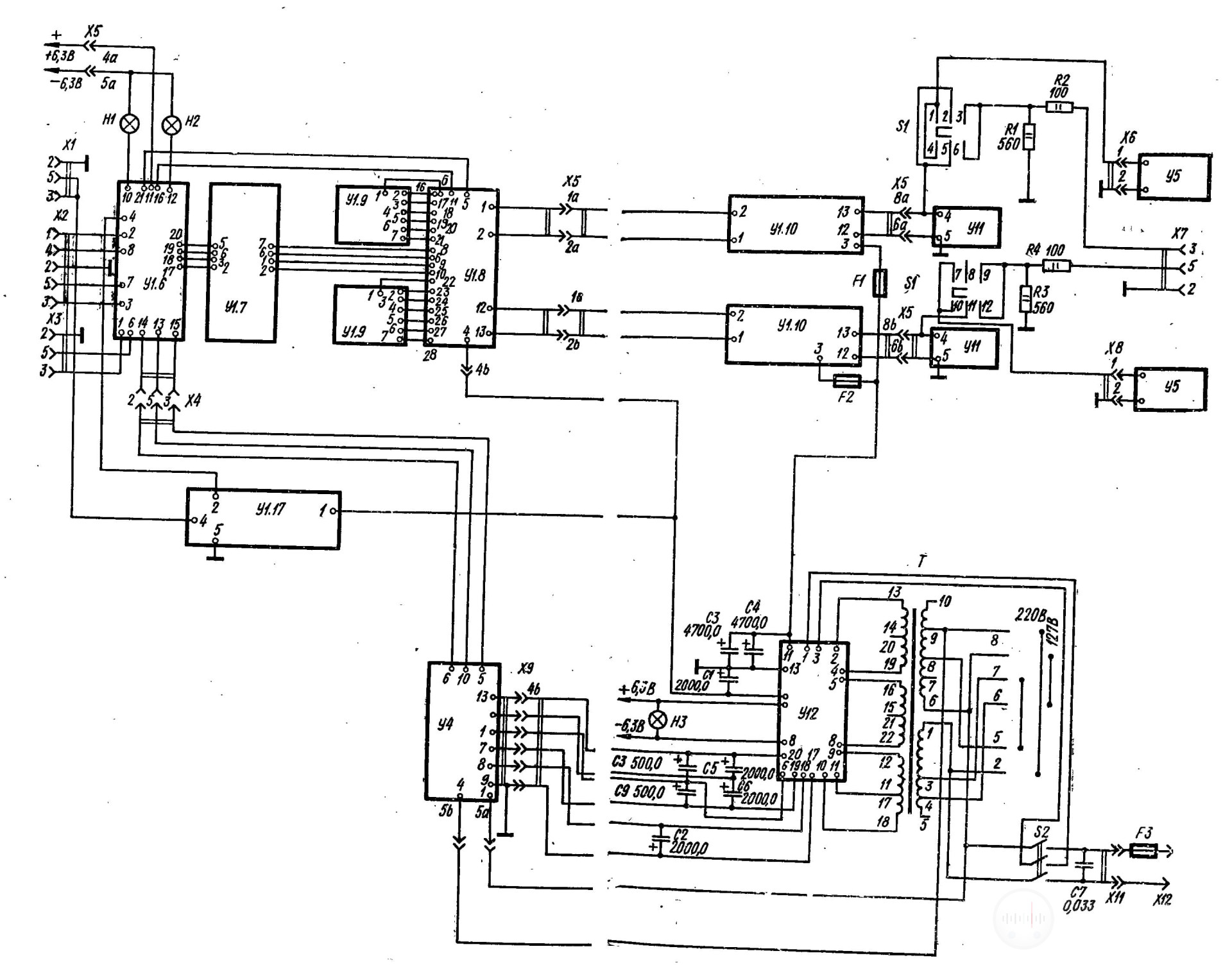

Принципиальная схема электрофона Феникс 001:
 Электрическая схема (рис. 55) и конструкция (рис. 56) электрофона выполнены по блочному принципу и состоят из следующих блоков: коммутационного устройства (V1.6), регуляторов тембра (У1.8), тонкомпенсированных регуляторов громкости (V1.7), двух усилителей мощности (У1.10), согласующего усилителя (У1.17), индикаторов выхода (У11), акустических систем (У5) и выпрямителя с трансформатором. Схема электропроигрывающего устройства (рис. 57) состоит из следующих блоков: предварительного корректирующего усилителя (У4.3), автостопа (У4.2) и электронного устройства управления двигателем (У4.1). С помощью блока коммутации усилителя осуществляется подключение к входам усилителя различных датчиков сигнала, переключение «Моно» - «Стерео», делителей выходных напряжений. Сигнал с блока коммутации поступает на двухканальный предварительный усилитель, выполненный на транзисторах с общим эмиттером (У1.6). Усилитель охвачен глубокой отрицательной обратной связью (C2). Через резистор R6 н переключатель S3 напряжение звуковой частоты подается на разъем X2 для усиления другим магнитофоном. С эмиттера транзистора V1 сигнал поступает на тонкомпенсированный регулятор громкости R3. С регулятора громкости сигнал подается на шестиполосный регулятор тембра (У1.8, У1.9).
Рис. 55. Принципиальная электрическая схема электрофона «Феникс-001-стерео»:
a — блок коммутации входов с регуляторами тембров
б — блок усилителя низкой частоты
в — блок питания

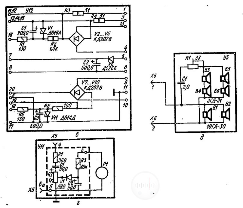

г — блок индикации
д — блок акустической системы
В электрофоне предусмотрен согласующий усилитель (У1.17), предназначенный для усиления сигнала от приемника и выполненный на транзистоpax V1, V2 по схеме двойного усилительного каскада с двумя обратными связями с выхода на вход транзисторов. Стабилизация рабочей точки каскада, собранного на транзисторах VI и V2, осуществляется подачей напряжения с резистора R5 на базу транзистора V1. С изменением температуры токи транзисторов V1 и V2 остаются практически неизменными и рабочая точка выходного транзистора (V2) не сдвигается. Благодаря тому что резистор R2 не зашунтирован конденсатором, в усилителе возникает обратная связь по переменному току, резко уменьшающая искажения.

Усилитель мощности (У1.10) шестикаскадный. Первый каскад выполнен на кремниевом транзисторе V1, включенном по схеме с общим эмиттером. Элементы R10, R9, C4, R4, С3 образуют цепь отрицательной обратной связи. Второй каскад (V2) — фазоинвертор. Для согласования оконечных транзисторов (V9, V10) с фазоинверторным каскадом в усилитель введены буферные раскачивающие транзисторы V7 и V8, включенные по схеме эмиттерных повторителей. Для стабилизации напряжения на эмиттерах транзисторов V5 и V6 в лючены стабилитроны V13 и V14. Температурная стабилизация оконечных каскадов (V9, V10) осуществляется резисторами R32 и R33, регулировка чувствительности блока предоконечного каскада — резистором R16, защита выходных каскадов — предохранителями F1 и F2.
Схемы индикации (У 11) для обоих каналов идентичны. Каждая состоит из однополупериодного выпрямителя (V1), сглаживающего фильтра (R2, С2) и стрелочного индикатора Р. Усилитель питается от выпрямителя, выполненного по двухполупериодной схеме (V2....V5). Выпрямленное напряжение стабилизируется стабилитроном (V1).

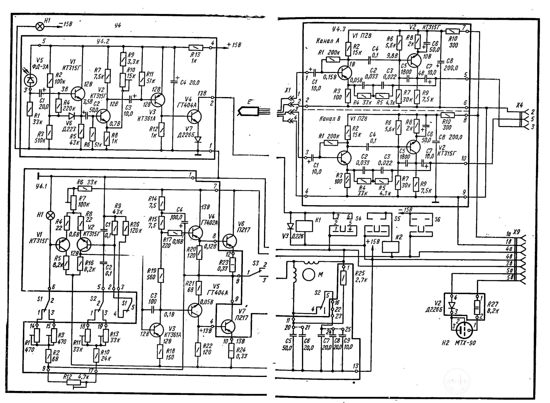

Электрическая схема ЭПУ собрана отдельно. В ЭПУ использовано электронное переключение частоты вращения диска проигрывателя. Устройство управления частотой вращения двигателя состоит из высокостабильного генератора и усилителя мощности. Генератор синусоидальных колебаний представляет собой транзисторный RC-генератор. Переменное напряжение, снимаемое с коллектора транзистора V2, усиливается транзистором V3 и поступает на двухтактный усилитель мощности, содержащий фазоинверторный (V4, V5) и оконечный (V6, V7) каскады. Усилитель мощности выполнен по бестрансформаторной схеме без переходного конденсатора с симметричным питанием. Транзистор V1, резисторы R1....R3 и лампа накаливания Н1 составляют цепь отрицательной обратной связи, стабилизирующей режим работы генератора.
Кнопочным переключателем (S1) осуществляется ступенчатое изменение частоты. В зависимости от включенной кнопки частота генератора равна 37 Гц для частоты вращения диска З31/3 мин-1 или 50 Гц — для 45 мин-1. Подстроечными резисторами R1, R3, R11...R13 осуществляется настройка генератора. Нагрузкой генератора служат две статорные обмотки синхронного двигателя. Сдвиг фаз между напряжениями, питающими эти обмотки для получения максимального вращательного момента, должен быть равен π/2, поэтому одна из обмоток включается непосредственно к выходу, а вторая — через одну из фазосдвигающих цепей С5… С9, R25.
В схеме ЭПУ применен электронный автостоп. В качестве светочувствительного элемента в фотореле используется фотодиод V5, образующий вместе с резистором R1 делитель напряжения в цепи транзистора V1. В цепь коллектора транзистора V4 включена катушка управления электромагнита. Индикатор стробоскопа выполнен на тиратроне Н2 с холодным катодом, обеспечивающим необходимую освещенность стробоскопических делений и продолжительную долговечность. Для согласования усилителя с магнитоэлектрической головкой применен предварительный корректирующий усилитель (V1, V2). Первый каскад собран по схеме эмиттерного повторителя, второй (V2) — по схеме коллекторного повторителя. Усилители охвачены глубокими отрицательными обратными связями. Питается ЭПУ от отдельного источника питания, построенного по мостовой схеме V7...V10.

Рис. 57. Принципиальная электрическая схема электропроигрывающего устройства электрофона «Феникс-001-стерео»
