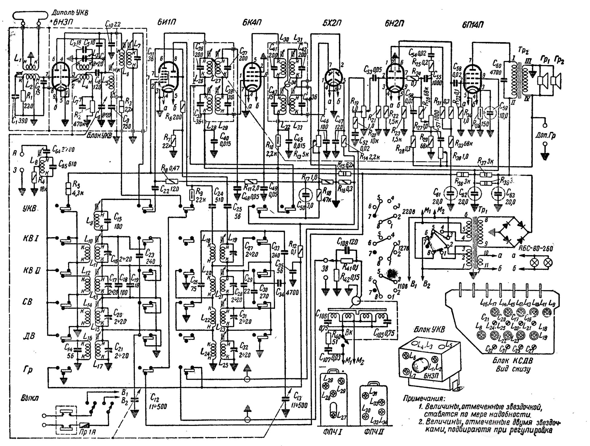

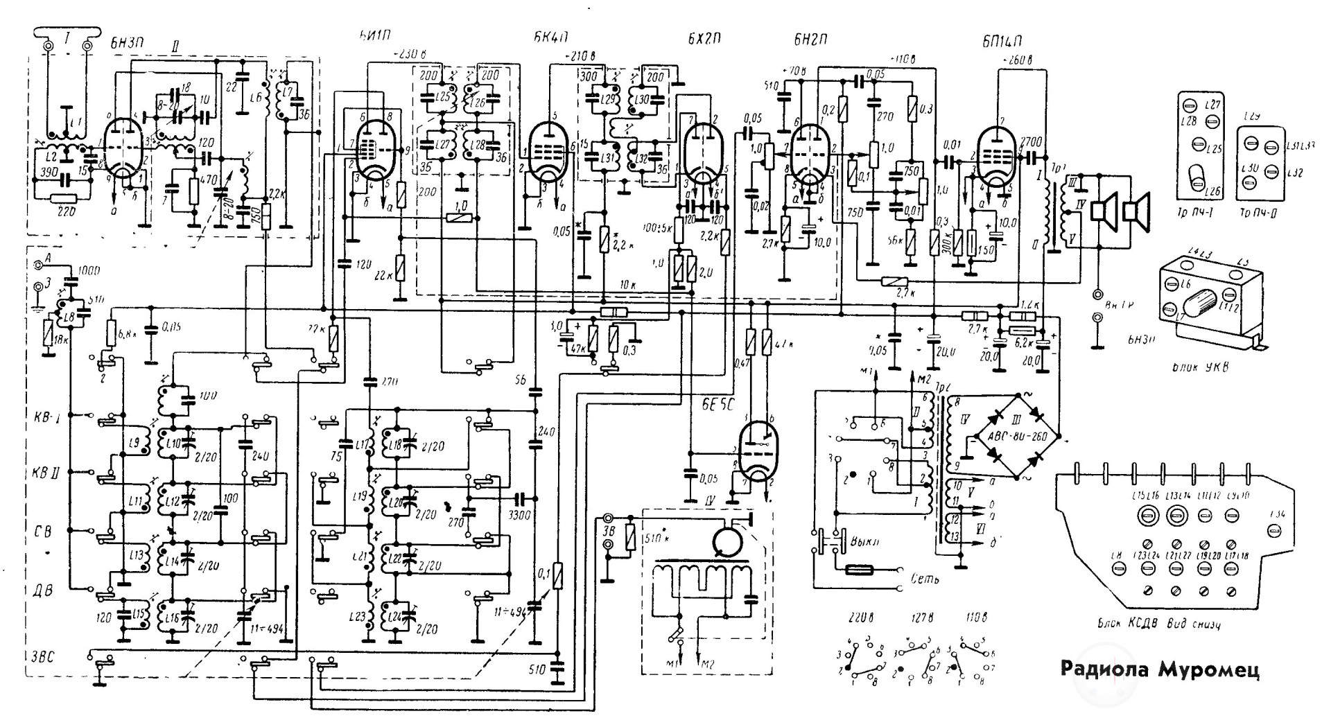

Принципиальная схема ламповой радиолы «Муромец»

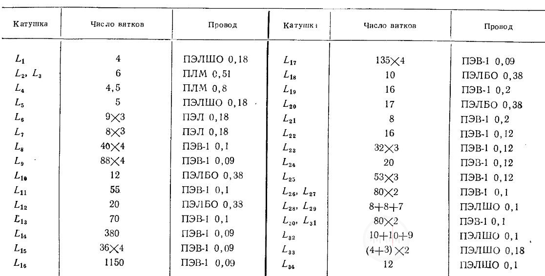

Детали радиолы:
Высокочастотные катушки. Данные катушек приведены в табл. 144.
Таблица 144. Данные катушек радиолы «Муромец»
