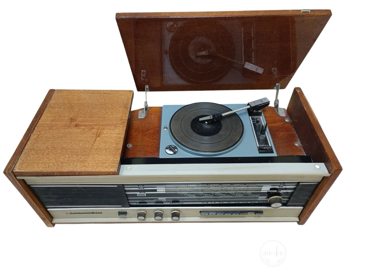

Общий вид радиолы «Кантата-204»
Вид радиолы «Кантата-204» со стороны задней стенки.

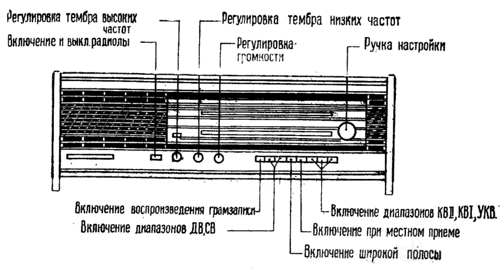

В радиоле имеются вспомогательные устройства: встроенная УКВ антенна; ступенчатая регулировка полосы пропускания в тракте ДМ (Широкая — Местный прием), плавная регулировка тембра верхних и нижних звуковых частот; оптический индикатор настройки. Имеются также гнезда для подключения внешней антенны УКВ диапазона; внешней антенны и заземления (для диапазонов ДВ, СВ и КВ); магнитофона на запись и воспроизведение; дополнительного громкоговорителя.

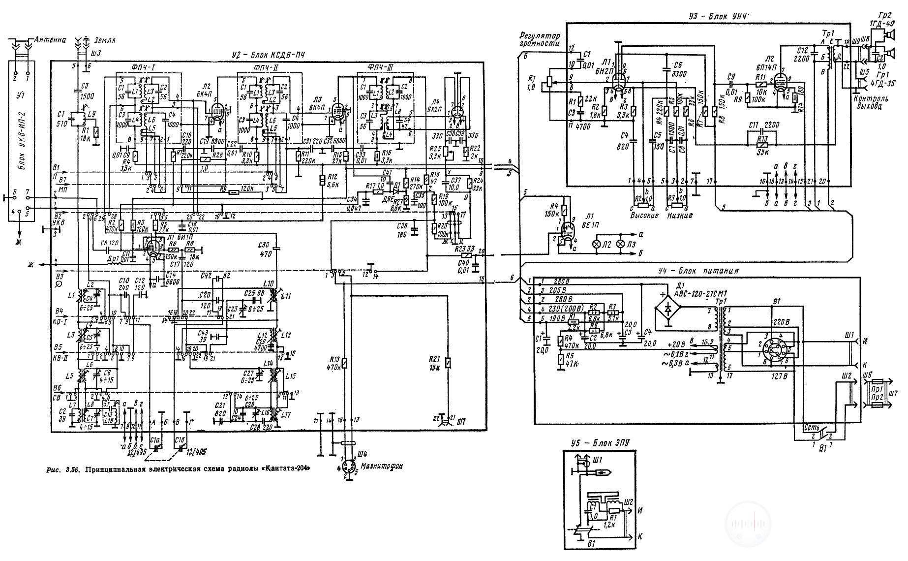

Принципиальная электрическая схема радиолы Кантата 204:
Принципиальная схема Радиола (рис. 3.56) выполнена по функционально-блочному принципу. В нее входят: блок УКВ, блок КСДВ ПЧ, блок УНЧ, блок питания, и блок ЭПУ.
Рис. 3.56. Принципиальная электрическая схема радиолы «Кантата-204»
Блок УКВ (У1). В качестве блока УКВ применен унифицированный блок типа УКВ-ИП-2.
Блок КСДВ ПЧ (У2). В него входят высокочастотная часть и усилитель промежуточной частоты с детекторами AM и ЧМ сигналов. Высокочастотная часть выполнена на лампе Л1, триод ее используется в качестве гетеродина, а гептод — смесителя. Во входных цепях диапазонов ДВ, СВ и КВ применены одиночные резонансные контуры, индуктивно связанные с антенной. Усилитель промежуточной частоты, совмещенный для AM и ЧМ тракта, выполнен иа лампах Л2 и ЛЗ. В тракте ЧМ сигнала гептодная часть лампы Л1 используется в качестве первого каскада УПЧ. Селективность по соседнему каналу в трактах AM и ЧМ сигнала обеспечивается двухконтурными полосовыми фильтрами с индуктивной связью ФПЧ-1, ФПЧ-1Г, ФПЧ-111
В тракте ПЧ AM применена ступенчатая регулировка ширины полосы пропускания в первом и втором каскадах, осуществляемая посредством переключения витков связи в фильтрах ФПЧ-1 и ФПЧ-2 при включение кнопок В1 или В7 (Полоса — Местный прием). В положения МП одновременно осуществляется и уменьшение усиления в первом каскаде УПЧ (Л2) за счет изменения режима питания лампы по экранной сетке (включается резистор R26), что обеспечивает лучшее соотношение сигнал/шум на выходе радиоприемника.
Для детектирования ЧМ и AM сигналов применена комбинированная схема иа лампе Л4. По тракту ЧМ она выполняет функции дробного детектора, по тракту AM — анодного детектора. Детектированный ЧМ сигнал снимается с резистора R24, шунтировано конденсатором С37. Детектированный AM сигнал выделяется на нагрузочном резисторе R20, шунтированном конденсатором С36.
Схема АРУ в радиоле улучшена за счет введения отдельного диода АРУ (Д1), включенного в анодную цепь лампы второго каскада УПЧ AM (ЛЗ). Такая схема автоматической регулировки усиления, в отличие от примененной в модели «Кантата-203», где в качестве диода АРУ использовался детектор AM сигнала, обладает большей эффективностью.
Блок УНЧ (УЗ). Усилитель низкой частоты содержит два предварительных каскада, выполненных на лампе Л3, и выходной каскад на лампе Л2. В анодной цепи первого предварительного каскада находятся цепочки регулировки тембра. Резистор R2 служит для регулировки тембра на верхних звуковых частотах, резистор R3 — на нижних. Регулировка осуществляется с помощью частотозависимых делителей. Для уменьшения нелинейных искажений и получения необходимой частотной характеристики усилитель охвачен отрицательной обратной связью. Напряжение обратной связи снимается со вторичной обмотки выходного трансформатора Тр1 и через цепочку R13, СИ подается в цепь катода лампы Л1. Для снижения уровня фона в выходном трансформаторе Тр1 применена антифонная обмотка (2—3).
Блок питания (У4). В него входят трансформатор питания Тр1, селеновый выпрямитель Д1 и цепи фильтра.

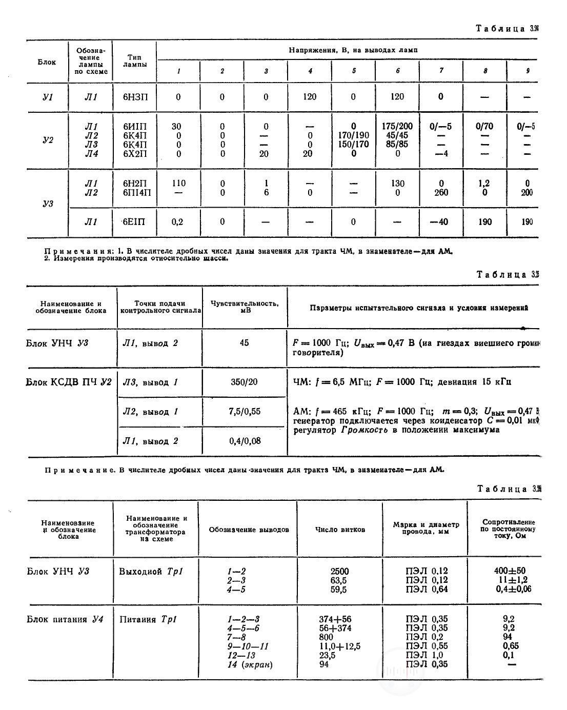

Таблицы 3.24 и 3.25. Режимы электронных ламп по постоянному току и чувствительность в контрольных точках радиолы «Кантата-204»
Таблица 3.26 данные трансформаторов радиолы «Кантата-204»

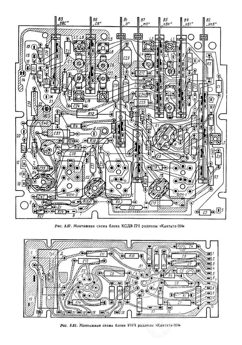

Рис. 3.57. Монтажная схема блока КСДВ ПЧ радиолы «Кантата-204»
Рис. 3.58. Монтажная схема блока УНЧ радиолы «Кантата-204»

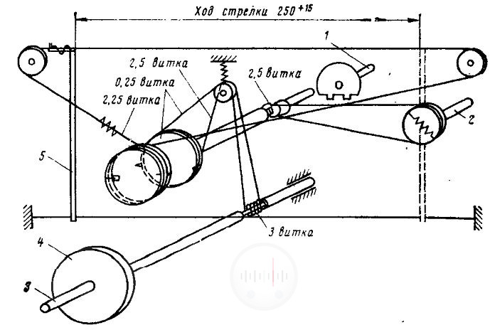

Фильтры ПЧ, помещенные в алюминиевые экраны выполнены в виде двух соосных каркасов. На каждом каркасе намотано по две контурные катушки, концы которых вместе с выводами контурных конденсаторов распаяны в металлических штырьках. Верньерное устройство (рис. 3.59) размещено на рефлекторе, укрепленном на шасси. Все гнезда для внешних подключений находятся на задней стороне радиолы. В табл. 3.26 приведены данные трансформаторов радиолы.
B табл. 3.26 приведены данные трансформаторов радиолы.
Рис. 3.59. Кинематическая схема верньерного устройства радиолы «Кантата-204»:
  1. ось КПЕ
  2. ось блока УКВ
  3. ось настройки КСДВ и УКВ
  4. маховик
  5. указатель настройки
